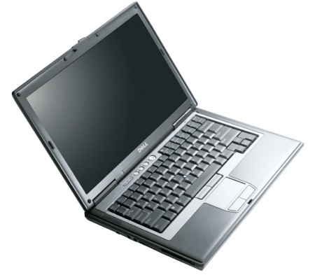

sõnum 20.09.2006 17:12:50 Ülevaade: Dell Latitude D620 vasta tsitaadiga
Augusti alguses jõudis minuni Delli Latitude seeria sülearvuti, mudelinumbriga siis D620, mis on varustatud uue Intel Core Duo protsessoriga. Tõeliselt kuri loom, peaks mainima. Kuid et näiteks ülemuse alluvad ei saaks sellega tööaega sisustada mängude seltsis, on justkui kiuste pandud kiire protsessori ja kiire mälu kõrvale suhteliselt kehv videokaart, ütleks isegi et ainult pildi ette saamiseks sobiv. Kuid, kui mängud ei paku huvi on see just õige tööloom sinu jaoks. CAD programmides tuleb tõeliselt kasuks laiekraan ning ega teisedki komponendid selle kasutamist just ebamugavamaks tee (välja arvatud muidugi pointer). Samas sobib see tööloom ka presentatsioonide esitamiseks, kuna seda on tõeliselt hea kaasas kanda, kaaludes vaid pisut üle 2kg.
Tehnilistest andmetest täpsemalt siis:
• Protsessor Intel Core Duo T2400 (1,83 GHz), vahemälu 2 MB
• Mälu 512 MB DDR2 533 MHz
• Kõvaketas Serial ATA 60 GB 5400 rpm
• 14.1 WXGA+ (1440 x 900) ekraan
• nVidia Quadro NVS 110M 256MB
• DVD+/-RW kirjutaja
• Integreeritud 56K modem ja 10/100/1000 Mbps võrgukaart
• Litium Ion aku kuni 4 h 50 min
• Wireless Intel 3945 802.11a/b/g Dual-band kaart
• ID-kaardi lugeja
• Sõrmejäljelugeja
• Bluetooth kaart
• 1 serial, 4 x USB 2.0, Infra-Red port
• Tüüp I või tüüp II PCMCIA pesa
• Eesti klaviatuur
• Op. süsteem Windows XP Pro
• Kaal 2,2 kg
• Garantii 3 aastat
Monitor:
Testitud arvutil oli 14,1" XVGA+ laiekraanmonitor, native resolutsiooniks siis 1440*900. Suure eelise annab see nt mitme asjaga töötamisel, kuna ekraanile lihtsalt mahub rohkem. Cad'i huvilistele olgu kohe ära öeldud et tegu pole black monitoriga. Ekraani allotsas võib kohata soojusleket.
Protsessor:
Tegu on siis uue Intel Core Duo protsessoriga, täpsemalt siis T2400 "Yonah" jooksmas taktisagedusel 1,83GHz. Kaks tuuma tulevad kasuks ainult juhul, kui kasutada programme, mis seda ka toetavad. SuperPi jooksutas defaulti peal tulemuseks 33,6 seki, mis polegi väga hull (rõhutan default).
Aku:
Tehase andmetel võib see masin maksimaalselt lahti seista pea 5 tundi. Aga ka kõige energiasäästlikemate viisidega ei suutnud ma seda kuidagi nii kaua lahti hoida. Seda aega kahandavad veel tublisti ka hädavajalikud programmid. Eeldades, et tegu on ikkagi kaasaskantava kontoriga, tuli järgmine test sisselülitatud wifi ja bluetoothiga. Heledus ka põhjas, tuli ajaks pisut üle 3 tunni (filmihuvilised jõuavad näiteks Kariibi mere piraadid läbi vaadata thumbs_up.gif). Hea lisa on aku küljes olev aku taseme näitaja. Nupulevajutusega saab teada aku täituvuse seisukorra ca 20% täpsusega (kasulik laadimisel, kui arvut ise on kinni).
Juhtpult:
Sellel isendil on olemas nii touchpad kui ka pointer, tõeliselt kasulik kuna teatud olukordades lihtsalt pole võimalik üht või teist kasutada. Lisaks on pointeril ja touchpadil eraldi nupud.
Graafikakaart:
nVidia Quadro NVS 110M 256 MB, mis ilmselgelt pole mõeldud mänguritele kui natuke vanemad mängud saab sellega arvatavasti ära mängida.
Ei kasuta põhimälu! Kontoritööks, internetis surfamiseks ja msnis jutu ajamiseks sellest täiesti piisab ja jääb ülegi.
Optiline seade:
DVD+/-RW 8x kirjutaja. Midagi erilist seal ei ole, sai proovitud ja kirjutab ning loeb ilma tõrgeteta. Kuid müra jääb natuke kirjutamisel ja lugemisel valjuks.
HDD:
60GB Sata ketas. Täpset tootjat ei oska mainida kuid ketas oli üpriski vaikne. Aktiivsemal kasutamisel oli hästi väheke kuulda.
Mälu:
Antud sülearvutil oli 512MB DDR2 533MHz mälu. Kuid on ka võimalus osta kuni 4GB mäluga isendeid.
Korpus:
Korpuse kohta ei ole midagi eriti halba öelda. Käes hoides ning sülearvutit väntsutades ei ragisenud midagi. Sai proovitud ka ekraanist üleval hoidmist mille peale ei teinud arvuti teist sõnagi. Küll aga jäi silma ekraani natukene kehv kinnitus.
LISAD
*ID-kaardi lugeja:
Tõeliselt kasulik lisa, kui on tihti vaja siseneda oma internetipanka või sarnastesse kohtadesse, kus ID-kaart lihtsustab sisselogimist.
*Sõrmejälje lugeja:
Kaasa tuleva softiga saab Windowsisse logida sõrmejäljega ning samuti pidi olema ka võimalik kasutada sõrmejälgi internetis erinevatel saitidel sisse logimiseks. Vaja läheb vähemalt kahte sõrmejälge, maksimum oli 20(?) erinevat sõrmejälge (vajadusel saad kasvõi varba jälgi panna icon_wink.gif)
*WiFi:
WiFi toimib Intel 3945 802.11a/g toel. Eriti ei jõudnud seda kasutada kuid sai ära proovitud ja töötas edukalt. Naabrite wifisi leidis küll lademetes ja lahtistes sai internetigi.
*Mikrofon
*PMCIA pesa
*Bluetooth
*Infrapuna
Plussid:
Kaal
Klaviatuur
Vaikne
Aku kestvus
Korpus
Miinused:
Ekraani alaosas esineb soojusleke/valgusleke
Üsna mitmel korral tuli ette bluescreen, kaasa arvatud esimesel käivitamisel
DVD kirjutaja tegi aeg-ajalt kurja häält
Suured tänud:
OÜ Max, www.max.ee
Manus
¯\_(ツ)_/¯
viimati muutis riaak 20.06.2008 00:42:16, muudetud 7 korda
Kommentaarid: 119 loe/lisa Kasutajad arvavad:  :: 0 :: 1 :: 105
