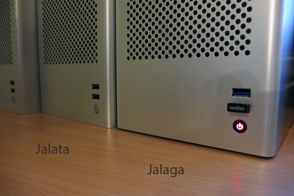

Hiinas juba jõulud, kohapealt saab ka kummijalgu http://yeint.ee/?route=product%2Fsearch&keyword=kummijalg&category_id=0

thumbs_up.gif Noh nüüd on juba kahjuks hilja. Need on kõik liiga kõrged, peale esimese aga see pole ilus icon_biggrin.gif

pirts, neid ei kannata jalgadeks kasutada?
Ma olen neid korduvalt sel otstarbel pruukinud.
Tegemist siis uste jaoks mõeldud löögileevenditega.

Ise olen vanematel kastidel kõvad plastjalad asendand nende pehmete vahtkummist jalgadega mida näiteks tooli jalgade alla pannakse.

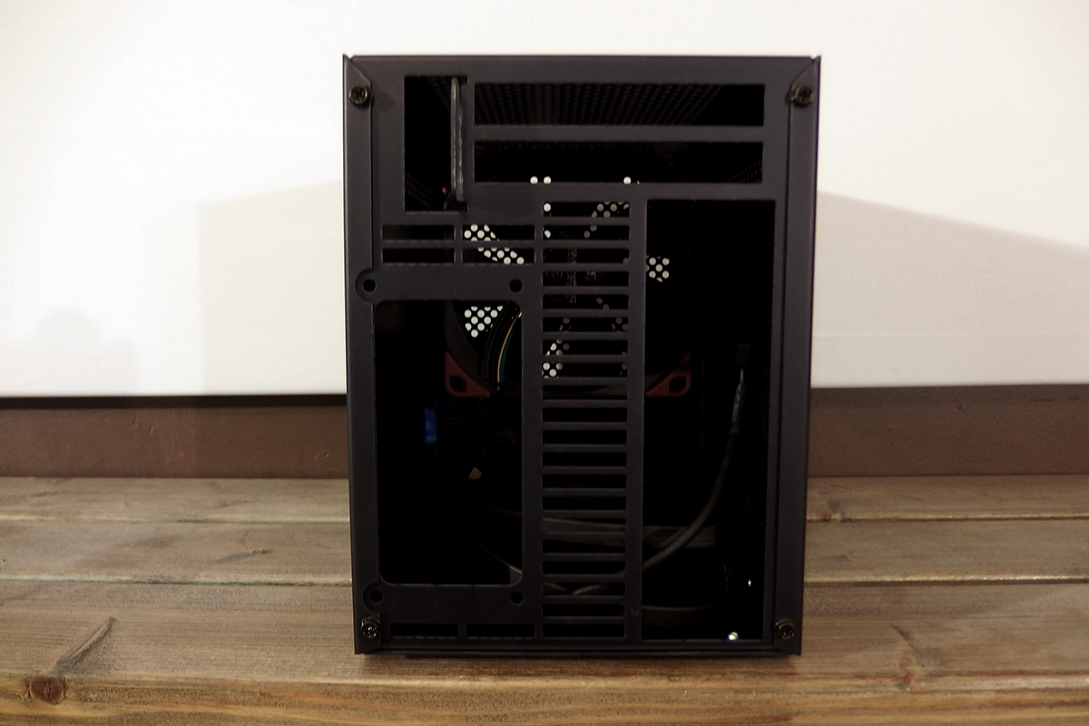

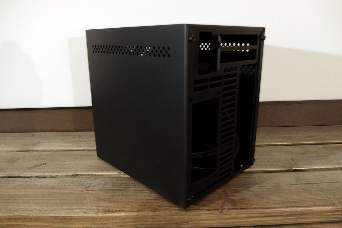

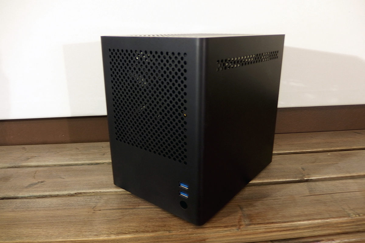

Spoiler Spoiler Spoiler
