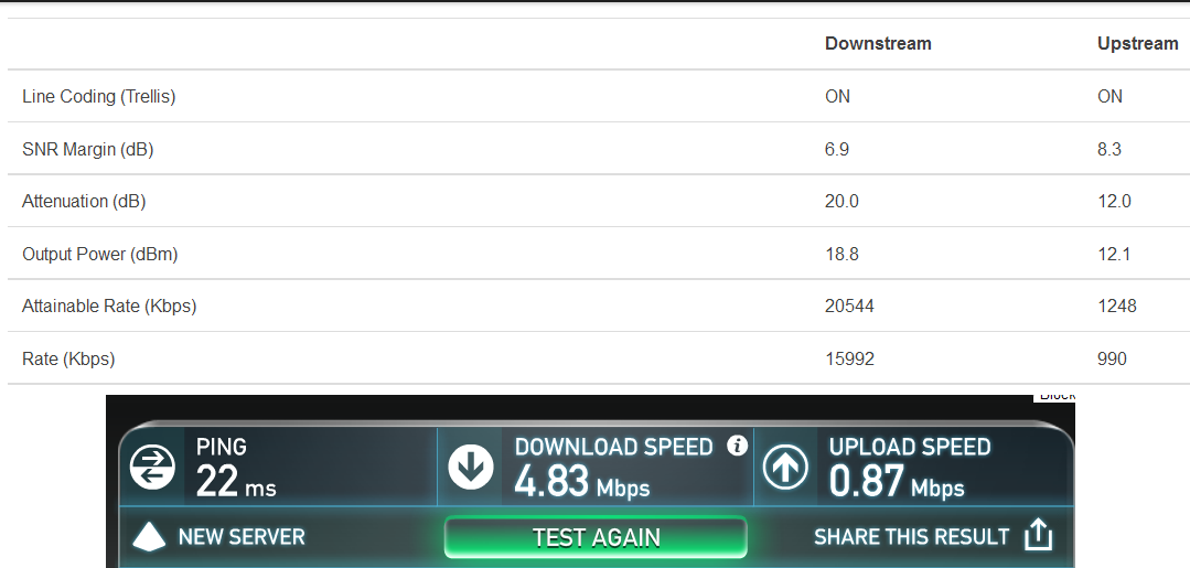

indrekp, 5M/1M @16€ kuus - kõige soodsam pakett.
HD pilt hakib vaadates ja kordustv hakib samamoodi... interneti kasutamisel. ehk siis kui digitvd kasutada (nii otse kui ka järelvaatamine), siis internetti samaaegselt kasutades (vähe sellest, et nett aeglane on) telekapilt hakib.
Juttu ei ole torrentist, ega muust taolisest... tavaline netikasutus, a'la uudised, videod jms. Ruuter on Inteno, ehk seadmetes ei tohiks otseselt asi olla.
Tegemist on ühe teleriga ruuteris ja arvutiga wifis. Rohkem seadmeid võrku ei tarbi. Teler 1080p/50 ja FULLHD eelistama pandud. Arvuti ei ole isegi N Wifi peal, G ilmselt.
"Teenus peab laitmatult töötama vastavalt tellitud teenusele." Hea teada, seda tahtsingi küsida icon_smile.gif
Pailaps, Miks peaks midagi muud tellima kui on üks telekas ja pm. ka üks arvuti. Lisa vaatajakoht on tasuta... teeb see ühendust kuidagi paremaks?
Asi just HD striimis, tavalise puhul ei haki, ent pildikvaliteeti ei tahaks kaotada..

rmc, mis aegne on sissetulev telefonikaabel? see tuleks panna võimalikult kaasaegne ja varjestatud.

Aga ruuter ju näitab kokkulepitud kiirust, selle järgi saab telefoniliini üle otsustada küll.

Just, sinu puhul teeb see teise vaatajakoha aktiviseerimine teenuse märgatavalt paremaks.
Hetkel on sul tõenäoliselt 5M net ja 1vk mis tähendab 12Mbit/s liinikiirust ruuteri ja jaama vahel. Aktiviseeri telerist täiendav vaatajakoht ning lingi kiirus muudetakse öösel 16Mbit/s.
See tähendab, et sinu 5Mbit/s net ja HD striim ca 8Mbit/s ei jää üksteisele jalgu, isegi kui ruuter qosiga hakkama ei saaks.
Vaatamata sellele peaks sinu tänane konfiguratsioon stabiilselt töötama ja hd võis mõne mega netist ära hammustada, kui täiendav vaatajakoht probleemi ei lahenda, võta riketesse.
olavsu1, koridoripoolset ei tea, ent korteris on kõik juhtmed vahetatud ja uued.
A.S., mida täpsemalt silmas pead? plaanin hiljem teha speedtesti kaabliga, hetkel tegin ruuterisisese speedtesti ja "Download Speed 4.43 Mbit/s Upload Speed 837.69 kbit/s "
indrekp, aitäh! teen seda ja vaatan, kas on tulemust.
olavsu1, see pole koduühendus, millega probleem on. kodus mul Starman üldse, ent majas on fiiber olemas jah. Selles kohas siin: "on võimalik kasutada 12Mbit/s internetiühendust!"
Pailaps, nagu näha, siis ei ole sellega seda maja õnnistatud, muidu koliks ka ilmselgelt hoobilt..

rmc kirjutas:
Ega ma ei teagi, mida silmas pean, äkki seda pilti? => https://foorum.hinnavaatlus.ee/viewtopic.php?p=8901088#8901088

Seal sul tundub ju ka teine vaatajakoht aktiveeritud olevat? Seega peaks HD ilusasti läbi mahtuma.

A.S., tegin seda ennist jah. pilt peale seda tehtud, kohe kontrollin toimimist..
edit: telekas tööle ja speedtest tegema, ei olnud ühtegi hickupi. aitäh kaasamõtlejatele.. imelik, et Elion ise seda teise vaatajakoha asja ära ei tee vms. kiirust juurde ei anna kui HD streami peale lülitatakse.. ja SD peal olemine on ka jabur kui seadmed HD on...
homme just külla minek, kus ka Elion ja osteti just uus teler ,saab vaadata, kas seal HD stream sisselülitatud või defaulti peal icon_razz.gif
Igatahes aitäh veelkord, sain korda. Hea, et TV sujuvalt töötama peab kui netti kasutada.. st. nad üksteisest eraldatud on mingismõttes....
