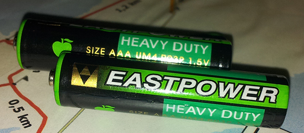

sõnum 19.01.2014 01:14:44 vasta tsitaadiga

Väga hea, et sul niisugune asi meeles on. Ja eriti super, et pildi ka tegid. Instakasse ka yles rollisid?
