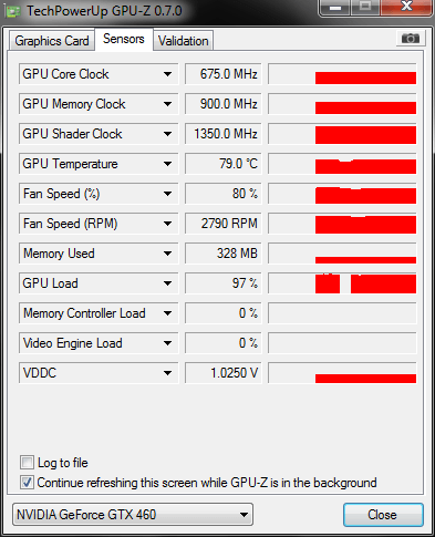

Ai kurja GPU Load 97% ja midagi erilist taustal ei tööta. Arvatavasti tegutseb kuskil pahalane icon_neutral.gif

-kasutaja-, See on kuum aga mitte üleliia. Muidugi 4 seeria ongi kuum ja vooluõgard.

-kasutaja- kirjutas:
Spoiler Spoiler Spoiler
Kindlasti juba startupis hakkab jooksma miskine Bitcoini/Litekoini kaevur, cvhost.exe nime all. Kui see tastk manageris kinni panna, siis ta hakkab tegutsema alles peale uut restarti.
Ei mikisofti antiviirus, ega ka muu pole suutnud pahalast hävitada.
