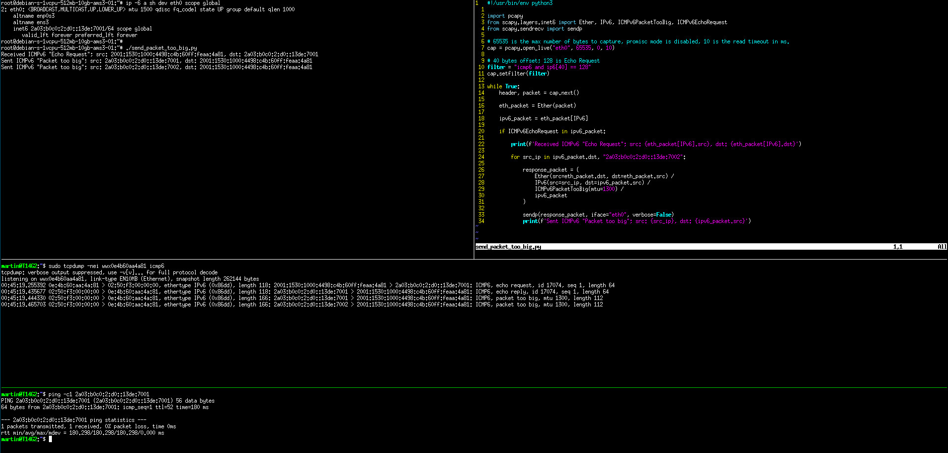

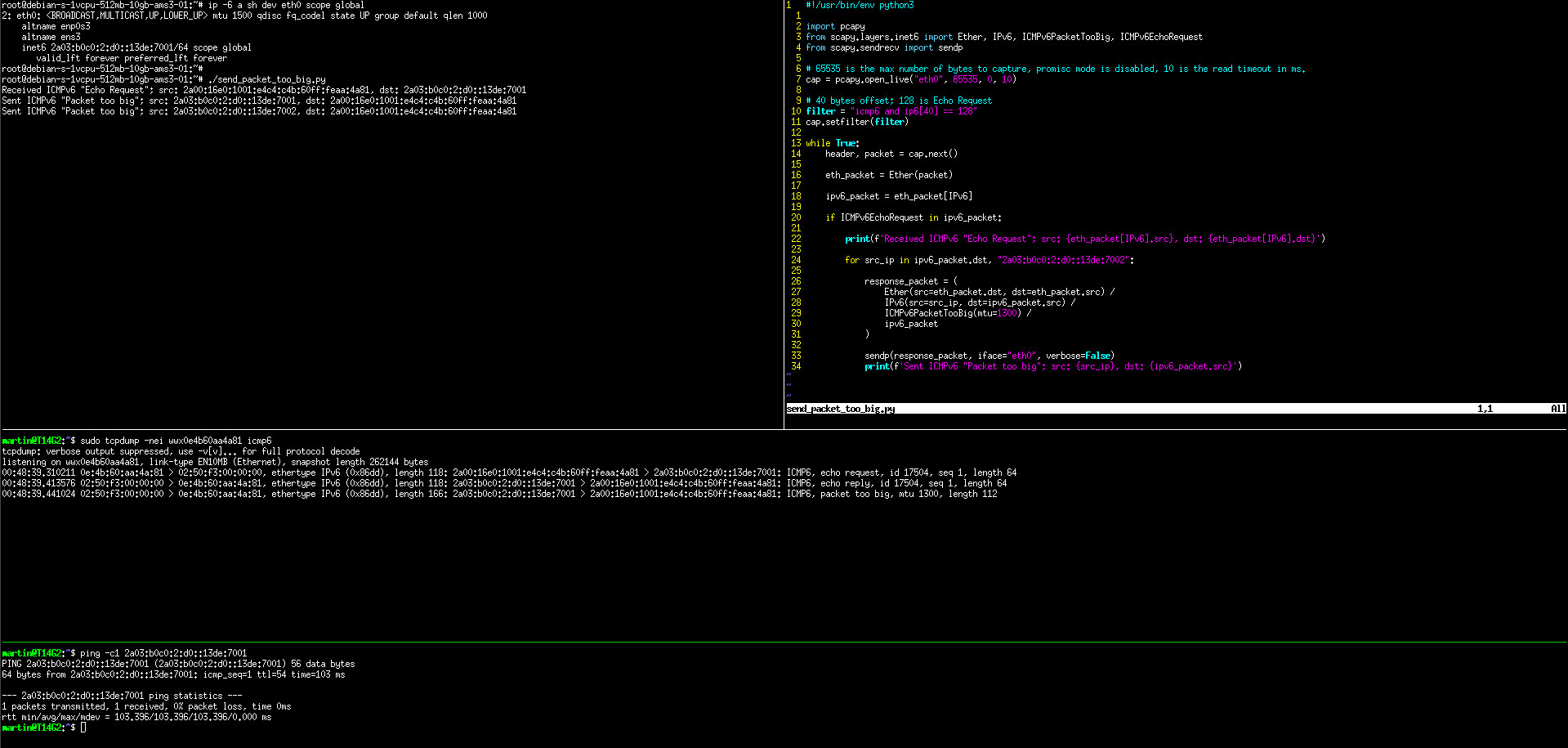

See läheb kaduma ilmselt Telia võrgus natuke valesti töötava stateful tulemüüri tõttu. Testisin põhjalikumalt ja seadistasin Amsterdamis asuva masina vastama ICMPv6 "Echo Request" sõnumitele kahe ICMPv6 "Packet too big" sõnumiga. Esimese ICMPv6 "Packet too big" sõnumi src IP on ICMPv6 "Echo Request" sõnumi dst IP. Teise ICMPv6 "Packet too big" sõnumi src IP on lihtsalt üks teine aadress serverile eraldatud /64 võrgust. Elisa mobiilse neti puhul jõuavad mõlemad ICMPv6 "Packet too big" sõnumid minu läpakani tagasi:
Spoiler Spoiler Spoiler
See on korrektne käitumine, sest ICMPv6 "Packet too big" sõnumi src IP võib olla ükskõik millise teekonnale jääva ruuteri oma. Ekraanipildi selgituseks, siis ülemised kaks paani on serveris ning alumised kaks minu sülearvutis.
Telia mobiilse neti korral lubatakse läbi vaid see ICMPv6 "Packet too big" sõnum, kus src IP on ICMPv6 "Echo Request" paketi dst IP:

martin@T14G2:~$
Modifitseeritud traceroute puhul on näha, kuidas tegelikult jõuavad nii ICMPv6 "hop limit exceeded" kui "port unreachable" sõnumid kenasti kohale:
martin@T14G2:~/traceroute-2.1.5$ ./traceroute/traceroute -q1 2a03:b0c0:2:d0::13de:7001
traceroute to 2a03:b0c0:2:d0::13de:7001 (2a03:b0c0:2:d0::13de:7001), 30 hops max, 80 byte packets
2  talada-sr1.elisa.ee (2001:1530:0:2::1)  33.557 ms
4  2001:1530:0:7::2 (2001:1530:0:7::2)  47.911 ms
5  tln-b1-link.ip.twelve99.net (2001:2035:0:11ac::1)  47.886 ms
6  sto-bb2-v6.ip.twelve99.net (2001:2034:1:c5::1)  53.664 ms
9  digitalocean-ic-378008.ip.twelve99-cust.net (2001:2035:0:1f67::2)  72.608 ms
13  2a03:b0c0:2:d0::13de:7001 (2a03:b0c0:2:d0::13de:7001)  75.985 ms
10  2a03:b0c0:2:d0::13de:7001 (2a03:b0c0:2:d0::13de:7001)  78.437 ms
Kirjeldatud käitumine ei näi sõltuvat transpordikihi protokollist.
Tele2 mobiilse neti korral jõudsid nii ICMPv6 "packet too big", "hop limit exceeded" kui ka "port unreachable" sõnumid pärale. Näitena traceroute Tele2 mobiilse neti otsast:
martin@T14G2:~$ traceroute -q1 2a03:b0c0:2:d0::13de:7001
1  *
2  bks4-dci-2.vrf1257-521.bundle-ether3s204.tele2.net (2a00:800:233:1::2a2)  158.696 ms
3  2a00:800:233:1::4b0 (2a00:800:233:1::4b0)  158.665 ms
4  2a00:800:233:1::4b1 (2a00:800:233:1::4b1)  159.582 ms
5  2a00:800:233:1::440 (2a00:800:233:1::440)  159.553 ms
6  *
7  2a00:800:233:1::442 (2a00:800:233:1::442)  159.499 ms
8  tvt-peer-1.lo0-unit0.tele2.net (2a00:800::37)  159.476 ms
9  peer-as1299.tvt.tele2.net (2a00:800:fff::3:25)  159.452 ms
10  sto-bb2-v6.ip.twelve99.net (2001:2034:1:c5::1)  159.424 ms
11  ffm-bb2-v6.ip.twelve99.net (2001:2034:1:6c::1)  181.290 ms
12  *
13  *
14  2a03:b0c0:fffe::70 (2a03:b0c0:fffe::70)  187.302 ms
15  *
16  2a03:b0c0:2:d0::13de:7001 (2a03:b0c0:2:d0::13de:7001)  199.249 ms
martin@T14G2:~$
Tele2, Telia ja Elisa võrdluses näib olevat Elisa hetkel ainus, kellel on IPv6 puhul pordid avatud v.a SMTP ja väga võimalik, et veel midagi.
