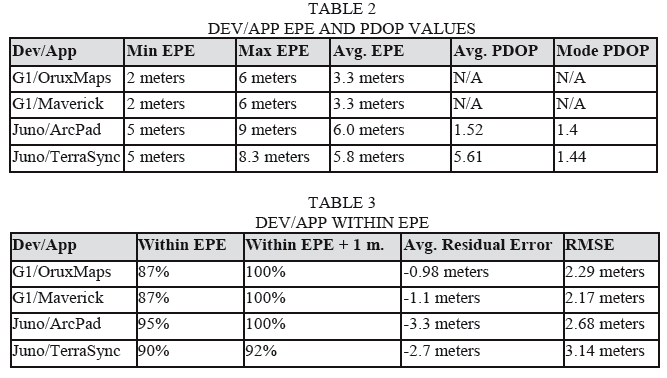

Hiljuti järjekordset RTK mõõdistust (keskmine viga paar sentimeetrit) läbi viies otsustasin nalja viluks võrrelda tulemusi mobiilidega. Telefonideks olid Samsung Wave, Samsung Galaxy S ja mingi LG luts. keskmine viga mobiili puhul oli seal 10-12 meetri kandis.
Kommentaarid: 28 loe/lisa Kasutajad arvavad:  :: 0 :: 0 :: 27
tagasi üles
mikk36
mikk36
liitunud: 21.02.2004
Online
sõnum 22.06.2012 14:59:01 vasta tsitaadiga
M@rten kirjutas:
Vähemalt üks telefonidest on tuntud kui väga kehva GPS signaaliga mudel.

sõnum 23.06.2012 00:49:24 vasta tsitaadiga
ufo56 kirjutas:
ufo56 kirjutas:
Plumbum kirjutas:
Ma huviga ootaks tulemusi. Söön mütsi ära kui mõni telefon eksib alla 10 meetri.
Mul kogemus geodeesias kasutatava süsteemiga mis on kohvritäis kola ja aega ja <b>piixu</b> läheb et saada korralik täpsus.
Tahaks näha mismoodi see kuradi telefon suudab sama teha.
Siis hakka sööma seda. Täna proovisin ja nii viga oli umbes 2-2.5m kanti.
Pilt ka siis ja hakka mütsi sööma nüüd
Spoiler Spoiler Spoiler
See näitab täpsust, mida GPS kiip ütleb et tal on. Reaalne täpsus on midagi muud.
Selletarvis panin aga eelnevalt tehtud uurimuse, kus HTC Dream'il oli keskmine viga 3.3 meetrit.

tahanteada kirjutas:
carlking: Ei ole vead seotud kaartidega, vastsel juhul on kõik kaardid ühtmoodi valed või kasutatakse ainult täpselt üht ja sama GPS-seadet. icon_smile.gif
Tegemist on hoopis GPS-süsteemi enda mõõtevigadega reaalolukordades. Ning sellised vead ongi täiesti loomulikud, kuna pole tegu tootja ideaalse laborimõõtmisega.
Error Measures:
http://www.gpsinformation.net/main/errors.htm
PS: Keegi millalgi lubas leiutada uue ja parema ning oluliselt täpsema süsteemi, aga praegu ei meenu kes need lubajad olid.
