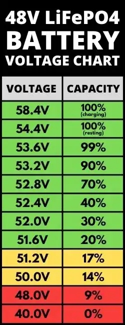

Tere akuspetsid kas see aku oleks muidu sobilik rattale? ise loomulikult jälgiks voldi järgi tühjenemist, et õigel hetkel laadi(lifepo4 voltage chart vastavalt akule). Controller rattal mul võtab vastu loomulikult seda voltide vahemikku.

Mis jaoks sa ise mingeid volte jälgid? BMS ju selle aku sees.

KillFrenzy kirjutas:
siis hea näha kui palju on akumahtu ei muud. Controlleri display ei näita lifepo4 laetuse taset visuaalselt õieti aga voltide järgi saan aru kui tühi või täis on lifepo4. 58.4v täis ja nt 48-50v kandis tuleks juba laadima hakata. Praegugi nt sõidan väga vana Doohan Itango akuga(li-ion) mis käib rattakorvi...aga töötab ja tuhandeid kilomeetreid sõidetud juba.

medicopter kirjutas:
58.4v täis
Koormuse all voldid kukuvad niikui nii.
Ise loen ainult kWh mis shuntist läbi käib. Laen aku täis, resetin state of charge ja siis kontroller loeb mitu % alles on.
