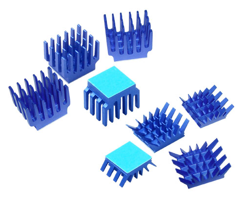

caramis, VRMil on ikka jahutus peal?

Seda küll, kuid see ei tähenda, et 4+1 faasilise VRM-iga 4GHz @ 1,5V hea idee oleks. Parem karta kui kahetseda.
Sageli on ka liialt kuumenev VRM ebastabiilsuse põhjuseks.
Mingeid radikaid ei peagi tingimata peale ajama, piisab ka ühest ventilaatorist.

caramis
liitunud: 19.09.2010
05.03.2013 15:25:49
UrmoZ kirjutas: |
Mingeid radikaid ei peagi tingimata peale ajama, piisab ka ühest ventilaatorist.  |
ei taha eriti neid radikaid sinna, olen suht esteet mõtlesin mingid Zalmani VRAMi radikad peale osta, lihtsalt mõõtu lõigata ja siis peale kleepida. peaks idee poolest sobima

Üldiselt on GA-880GMA-USB3 mudeli VRM suhteliselt viisakas 4+1 kohta (kui jahutuse puudumine välja jätta). Low RDS, low/high transid + eraldi driver.
Nendele täies ulatuses radikate paigaldamine võib olla veidi problemaatiline, kuna 8pin EPS kinnitus on MOSFETide poole.

VRMid on need väikesed ja lamedad, eks? I/O ja MOSFETite (suured kastid) vahel? tahan kindel olla, et õigete asjade jaoks radikaid vaadata. igastahes siis, VRAMide radikad sobivad sinna peale hästi? oomipoe liimiga vaskplaat on vastunäidustatud või passib see kenasti VRM-e ja radikaid ühendama ilma miskit õhkulaskmata?

, vanematel 700-seeria chipsetidel on suht vinged radikad peal muidu, äkki saad mõnelt maha surnud plaadilt radika. Palju neist väikestest radikate junnidest ka kasu on? Mul 790gx-g65 ja see radikate süsteem on üpris massive, et neid vist väikeste vastu vahetada ei saa?

Mingi tugeva liimiga radikaid ei soovita võtta. Kui kunagi peaks tekkima vajadus maha võtta, siis oleks hea ikka kiibid emaplaadile jätta. Kunagi oli müüa väikeste radikate komplekte videokaartidele, mis olid täitsa normaalse termoteibiga.
Kuna tegemist on ikkagi Low RDS MOSFETidega, siis soovitan esialgu protsessorile "tower" jahuti panna ja VRMil lihtsalt ühte ventilaatorit kasutada. Kõige lihtsam ja soodsam.

mõtlesin midagi sellist sinna peale laduda, ülemine exhaust vent liigutab piisavalt õhku ma arvan
E: või siis miskit Oomipoest võtta ja mõõtu saagida

Need kõrgemad Zalmani radikad võivad olla isegi täitsa OK. Kui VRMi ümbruses on tuntav õhuliikumine, siis on hea.
Diesel157 kirjutas: |
Mul 790gx-g65 ja see radikate süsteem on üpris massive, et neid vist väikeste vastu vahetada ei saa? |
Neid radikaid ära hakka vahetama. Kui kasutad tornjahutit ja ülekiirendad protsessorit, siis lisa VRM radikatele ventilaator.
790GX-G65 on tuntud probleemide poolest (ülekiirendamisel). VRMil puudub kaitse.
Ehk kui jahutus on ebapiisav ja protsessori ülekiirendamisega tõmbad liiga palju võimsust läbi, on mõne aja pärast VRM küpse.
