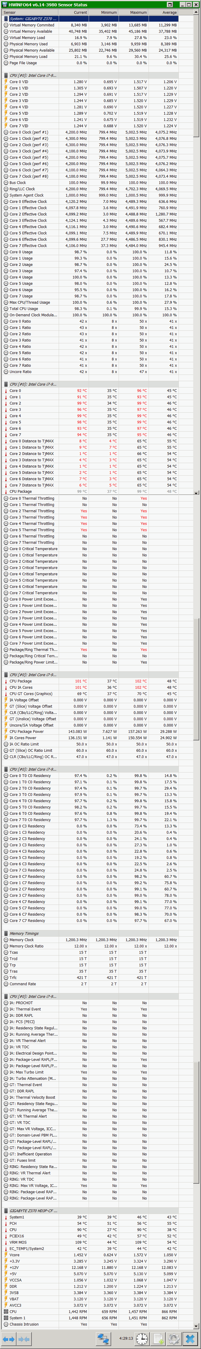

HWInfo sensorite pilt normaalse igapäevase kasutuse ajal (paar videot mängib taustal).
Spoiler Spoiler Spoiler
Kommentaarid: 29 loe/lisa Kasutajad arvavad:  :: 0 :: 1 :: 27

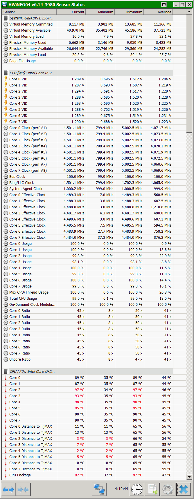

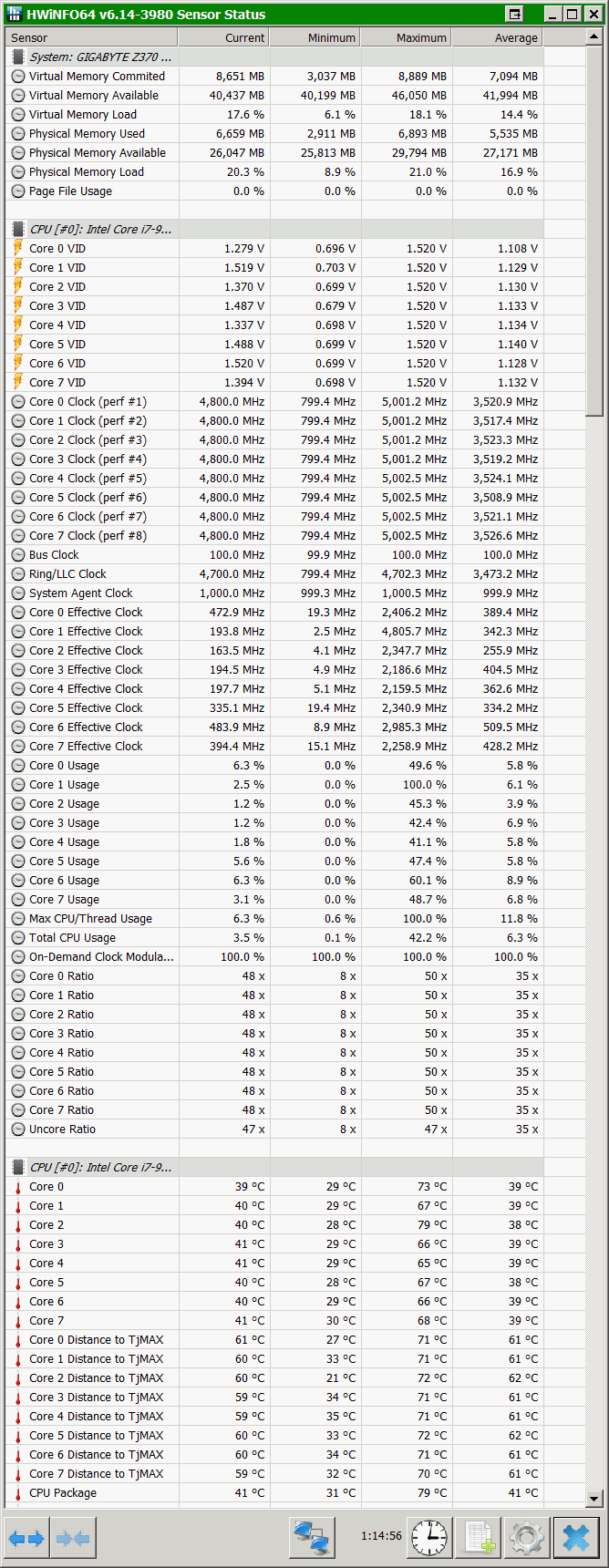

Nii, keerasin AVX offseti 5 peale, enne oli 2.
DVID offseti panin -0.05V, nagu enne oli.
Prose maks võimsuse keerasin 160W pealt 150W peale.
Handbrake stabiilsust testin mingi teine päev... kui sobib, et pilt eest ära läheb jälle. icon_razz.gif
EDIT: tegin enne magama minekud Handbrake testi ka ära. Alguses on pilt selline - 4.5GHz, nagu 5 AVX offsetiga oodatud:
Temperatuuri viskab kole kähku lakke.
Peale 10-minutilist jooksutamist selline pilt (kleepisin kokku):
Temperatuurid 100 ligidal, throttleb 4-4,3 GHz vahel.
VRM temperatuur ka 110C, see mulle ei meeldi.
Ei julgenud seda koormust üle veerand tunni jooksutada...
Kas nii peabki või saaks paremini?
Või vaja ikka vesijahutust?! VRM jahutust vaja ka siis parandada...

Näita CPU Vcore väärtusi graafikuna koormuse ajal. See min/max/avg ei anna suurt midagi.
VID ei ole Vcore, keri allapoole oma pildil. 1.452+v on ikka metsik.
