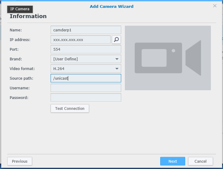

Heh, mul ka see häkk ei läinud esimese korraga normaalselt tööle. Selgus, et enamus asju ei töötanud lihtsalt, ka rtsp mitte. Tegin kaamerale reseti ja alustasin otsast uuesti.
VLC võttis nüüd pildi ette (rtsp://192.168.x.xxx/unicast), kuigi mitte just parima kvaliteediga.
Vaatame edasi.

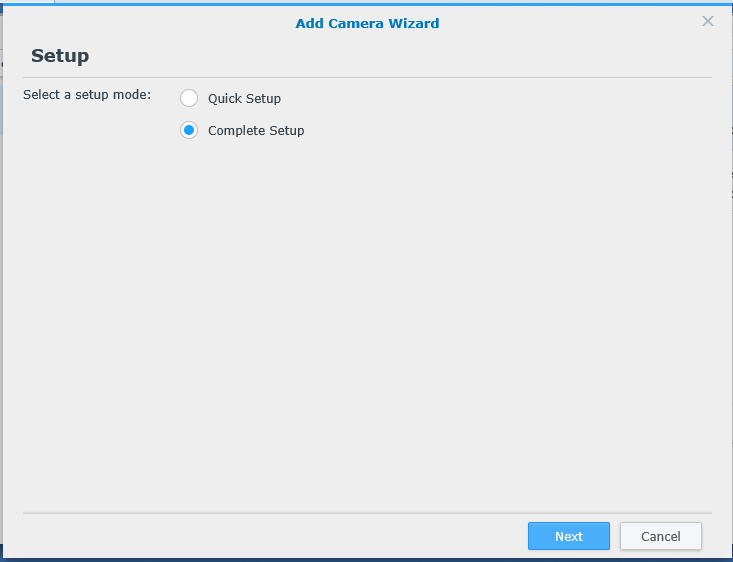

Kahe kuu update.
Kaamera töötab ilusti - Synology küljes toimib muretult. Avastanud olen probleemina selle, et vahepeal kuumeneb üle/jookseb kokku üks isen (22C toas), vist tuleks korpust vähe mudida (peale mõned augud puurida/freesida) sest korpus on liiga vähese ventilatsiooniga.
Keldrikaameral (14C) seda probleemi pole igatahes.
