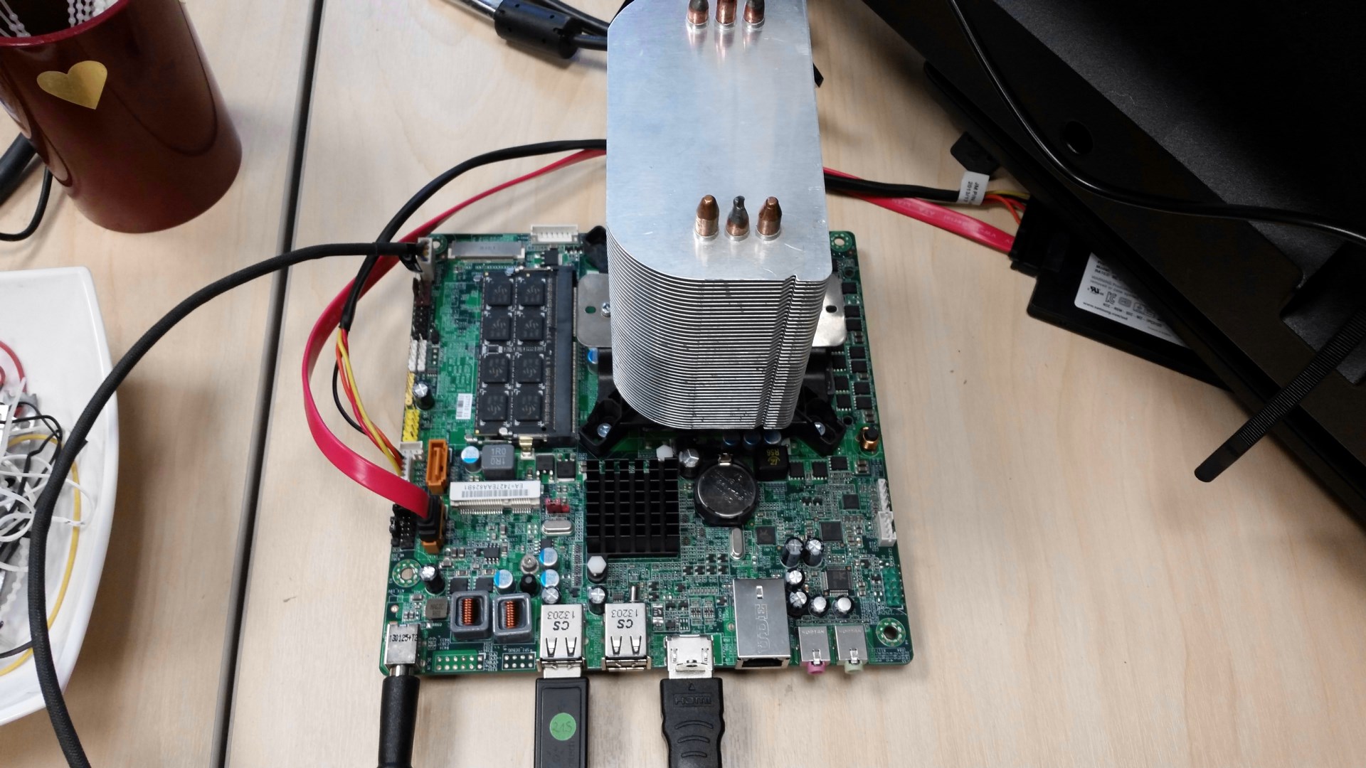

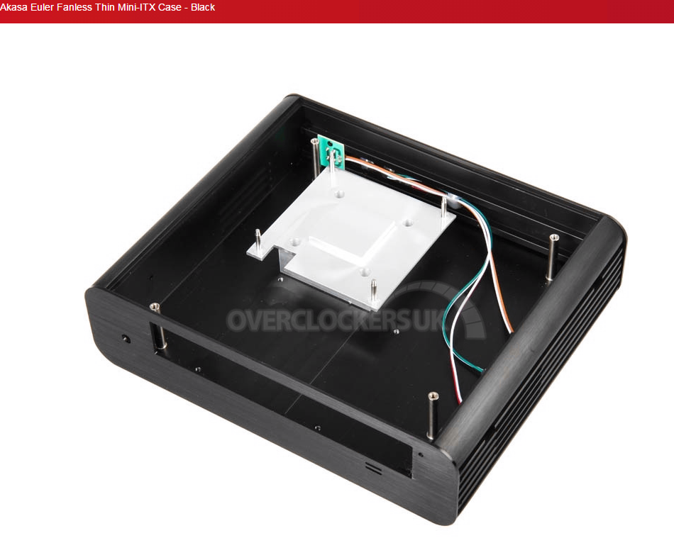

60°C full loadis. Sellist alumiiniumkorpust pole olemas, kus CPU jahutus olekski korpus?
Tuleb vist ise freesida.
Muidu CPU võib olla maandatud?
Ikka on sellist korpust olemas, ORDIs näiteks kohapealgi saada: http://www.ordi.ee/EPood/Product.aspx?MC=KOMP&IC=1800&Page=3&ItemID=1800-2277
Akasal oli sarnase põhimõttega töötavaid korpuseid veel...

ma võtsin oma tulevasele i3 le miski akasa vurri ordist. kui sul on võimalus freesida, tee mingi hästi lai, seenekujuline asi, mis sinna peale mahuks, samas peab sul korpuses olema ka koht kettale. kui sul on see radikas piisavalt suure pinnaga, võiks sinna 5v peal mingi suurte labadega vendi vähehaaval tuulutama panna. sellisel juhul ma vahetaks sillal oleva musta radika ka välja.
Chipseti radikas läheb jah ka kuumaks, selle paneks ka korpusega ühte.
Tahaks ikka fanless süsteemi, siis pole seda tolmuprobleemi ka.
Siit saab copida kuda teha:
Spoiler Spoiler Spoiler

DVDRW, vaatasin seda alumiiniumkuubikut selle korpuse küljes. see kuubik läheb rämedalt kuumaks seal ja plekile selle kuubiku seest soe edasi ei lähe. see asi tuleb lahendada ilmselt ise freesides niiviisi, et kuubiku küljes on ribidega pind, mis kinnitub plekile.. aga selle tegemiseks on vaja üsna suurt toorikut..

Mul on http://www.streacom.com/products/fc8-alpha-fanless-chassis/ korpuse sees üks 35W TDP i5 prose ja WD Green ketas tiksumas - pole neil asjadel häda midagi. Suurem probleem on tõenäoliselt see ketas - ülejäänud saavad hakkama.
Jah, kui sa hakkad rämedat vinti keerama igasugu sünteetiliste testidega, siis saab ta soojaks kah, aga kerge kasutus / filmid / youtube ei ole probleem.

sellel ribid küljes. kui see kast kuskile panna, kus talle natuke tuulekest (elamises on kohti, mis on tuulisemad) peale käib, jahutab rahuldavalt.

Jahutina sobib Chiefteci pigem selline jahuti:
https://www.photopoint.ee/komponendid/507377-zalman-cnps80f-cpu-cooler
Leiab euro kallima cnps90f ka, kuid sisuliselt sama v.a rpm.
Ahjaa, kes soovib endale Hackintoshi ehitada koos puutetundliku paneeliga , siis sisemist LVDS konnektorit mina tööle ei saanud . icon_sad.gif
ECS H61H2-TI töötas ilusti ja omab mSATA pesa.
Kel huvi, siis mul on modifitseeritud BIOS Hackintosh tarbeks. El Capitan läheb ilusasti käima. Variant on AppleIntelCPUPowerManagement.kext vms käima tõmmata, et uinumine/ärkamine on kiire.

Just, see ilmselt põhjusega otsas kuna TI on parem plaat. Mul on tarvis takisti tekitada, et pööret/minutis kontrollida. BIOSe juhistega läheb vurr lendu.

Laurixi esimeses postituses mainitud Cheifteci korpusesse see ei mahu, kui soovida kasutada korpuse sees ka mõnda 2,5-tollist andmekandjat. Ehitasin ise neid kaste sellist jahutit kasutades: http://www.akasa.com.tw/search.php?seed=AK-CC7118HP01 - sellega jäi korpuses jahuti ja kõvaketta/SSD nurga vahele ~1mm ruumi, kui jahuti oleks kõrgem olnud, poleks ketas sisse mahtunud. Antud Zalman on sellest Akasast kirjade järgi 2cm kõrgem.

Raha tagasi arvatavasti. Kui just neil veel mingisuguseid variante riiulisse jäänud pole. Minu oma hakkas graafilisi artefakte peksma ja pinisema. Pärast mälude väljavõtmist ja tagasipanekut läbis aga mälutesti ilusti. Lasin Hirensiga stresstesti ka.
Ei saa aru, millest anomaalia tulenes. Jahutiga mõnusad 50C ka.
