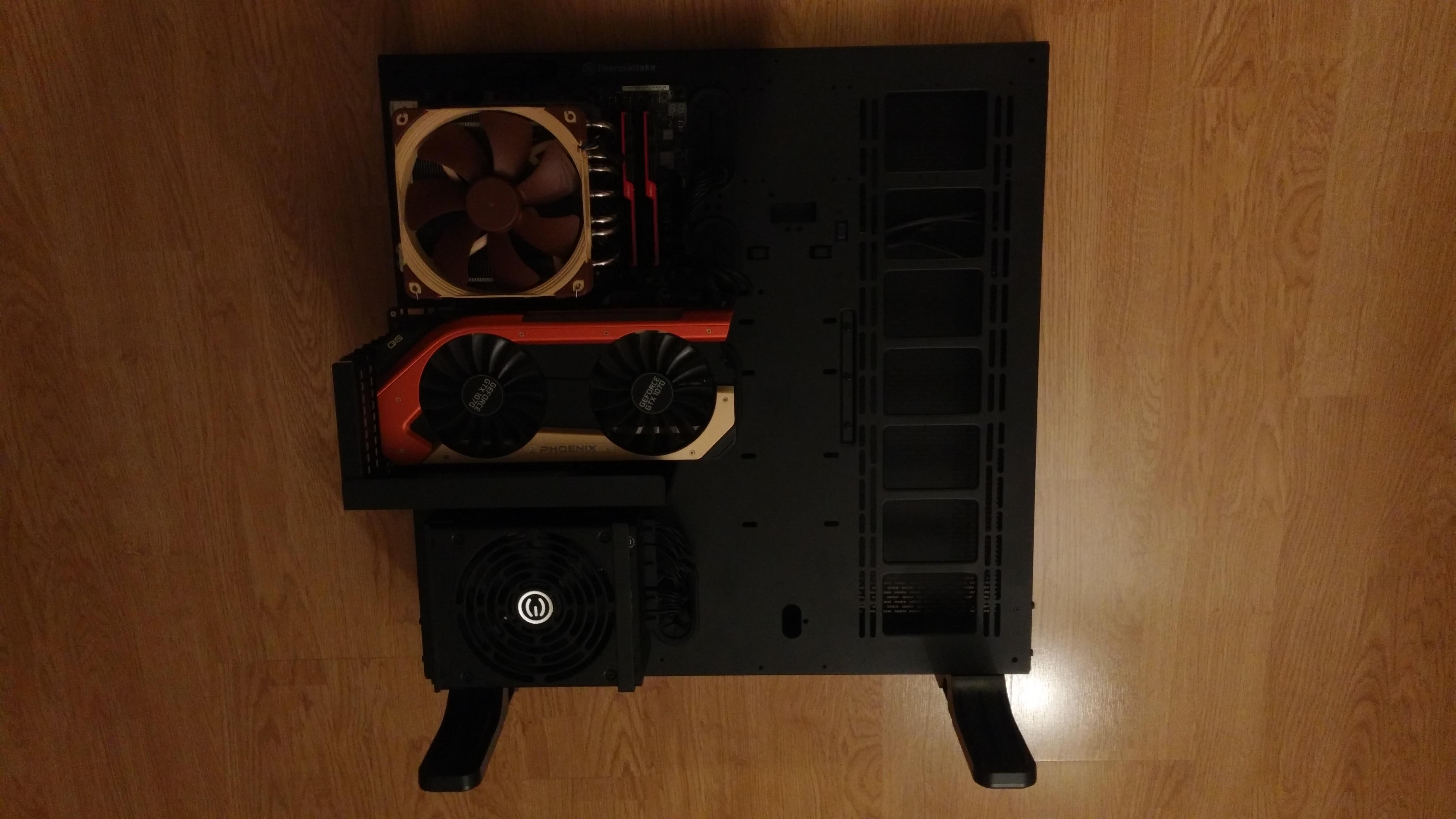

"Coil whine" on jah üks põnev teema. Oli endal MSI Gaming GTX960 ja tegi tööd väga hästi, ei mingit pirinat. Müüsin maha, teises arvutis väidetavalt whines. Kodus on Lenoxo x201s läpakas olnud paar aastat, enne seda tegi mõned aastad mujal tööd. Ja nüüd viimase paar kuud on whinema hakanud... Lauamasin ka sisuliselt coilwhineb aga seda õrnalt-õrnalt. Kui tuba on vaikne siis on kuulda kui tead, mida kuulata. Ehk siis jumal tänatud aga on non-issue.
Kommentaarid: 182 loe/lisa Kasutajad arvavad:  :: 1 :: 1 :: 146
tagasi üles
pots4t4j4
liitunud: 14.09.2002
sõnum 22.10.2016 13:21:58 vasta tsitaadiga
Oleks kast kinnine ja lauaall siis poleks vast niiväga hullu aga mu kast võimendab seda probleemi ja igasugune coilwhine on too much, kui kõik muu on hiirvaikne.
Spoiler Spoiler Spoiler
Kommentaarid: 491 loe/lisa Kasutajad arvavad:  :: 4 :: 3 :: 399
tagasi üles
