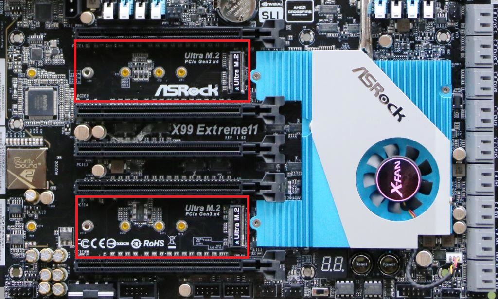

Pigem küsimus selles, et kas H97 platel olev pesa on tõesti aeglasem, või on tegu asrocki turuamokki ärakasutamisega....

http://www.kitguru.net/components/motherboard/anton-shilov/asrock-doubles-bandwidth-of-m-2-ssds-with-ultra-m-2-but-there-is-a-catch/
Pmt jah ja ei, aga pigem jah, lihtsalt seal on üks "aga" ...

Kuda tänapäeva emaplaatidega on. Kas on olemas juba M.2 port ka küljes? Ei näe mingit pointi SSD-d kaabli otsa rippuma panna.
Siiski SATA peab jääma (data HDD jaoks).
Z97 ja H97 Intelilt lisasid M.2 toe, kiirel pilgil ei ole eriti keeruline selle pesaga emaplaate leida.
AMD poolelt ei jaksa otsida.
kiire otsinguga tuli välja 19 inteli plaati (eeldatavalt on rohkem), H97, Z97 ja X99 kiibiga. Odavamad on alla 100€. AMD poole peal neid hetkel silma ei hakanudki.

Saad küll jah aga kaotad enamuse selle SSD potentsiaalist, kuna paistab et see M.2 pesa tuleb chipsetist. Plextor M6e on parem valik sellesse pesasse.
palju see kadu võib olla?

Sinu emaplaadil on see M.2 pesa gen2 x2 http://techreport.com/review/27110/gigabyte-x99-ud4-motherboard-reviewed
Teema algatuse artiklis on märgitud READ 2,15GB/sec ja WRITE 1,55GB/sec ning seda siis ideaaltingimustes PCIe Gen3 x4 pesas.
Võrdluseks siis Samsungi eelnev mudel XP941 suudab READ 765MB/sec ja WRITE 647MB/sec, kui pistetud PCIe Gen2 x2 pesasse(Anandtech).
Lugemise kiirusest siis jääb 1/3 alles ning kirjutamis kiirusest 1/2. See kõik muidugi järjest lugemis-kirjutamis kiiruste puhul.
Random-read ja random write vaevalt nii suurte vahedega on.

Aga miks sulle see ei meeldi see info mille Samsung ise oma Pressiteates välja toob... icon_razz1.gif
Selle jutu järgi töötab see uus toode kiiremini ka vanema lahenduse korral.
Tsitaat:
The SM951 boasts outstanding performance, supporting both PCIe 3.0 and PCIe 2.0 interfaces. For use in the latest ultra-slim notebooks, it can read and write sequentially at 1,600 MB/s (megabytes per second) and 1,350 MB/s respectively based on PCIe 2.0.
Link siis, mlle allosast leiad suunamise Samsungi Pressiteatele:
http://news.softpedia.com/news/CES-2015-Mass-Production-Begins-for-Samsung-M-2-SSDs-with-Over-2-GB-s-Speed-469242.shtml

Samsungi pressiteates on suure tõenäosusega võrreldud PCIe Gen3 x4 versus PCIe Gen2 x4. Seni on laiemalt levinud PCIe Gen2 x2 pesad, ning kiirused mainitud eelmises postituses. Kindlasti on Samsungi teinud ka edasiminekut kontrolleri disainis.

Selle Samsungi SSD kiiruse rakendamiseks on vaja M.2 pesa mis on PCIE Gen3 x4 läbilaskega.
Enamus M.2 pesad Z97 emaplaatidel tulevad chipsetist(nö lõunasillast) ja on kiirusega PCIE Gen2 x2 ehk 4x väiksema läbilaske võimega. Samad lood on ka läpakatega millel M.2 pesa.
eee...kas on kiiruste vahet M.2 slot (PCIex 2) vs PCIe 2.0x 1?
