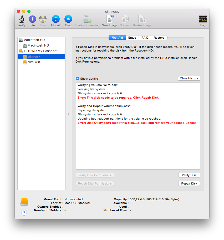

Välise kõvaketta partitsiooni taastamine |
Hommikul tegin viimase backupi Time Machinega ja nüüd asi hapuks läinud.
NTFSi partitsioonile saan ilusti ligi, aga Maci OS Extendedi omale mitte.
On ideid kuidas failidele ligi saada või on ainuke võimalus format?
