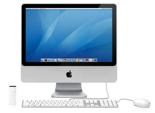

Mul nüüd enda pildiraam jäi seisma ja ei viitsinud keegi sellega majandada. Nüüd mõtlesin, et peaks tegema pmst-lt iMaci, et kõik kraam on "monitori" sees või noh siis monitor/arvuti. Ainult klaver ja hiir on laual peale selle. icon_smile.gif
