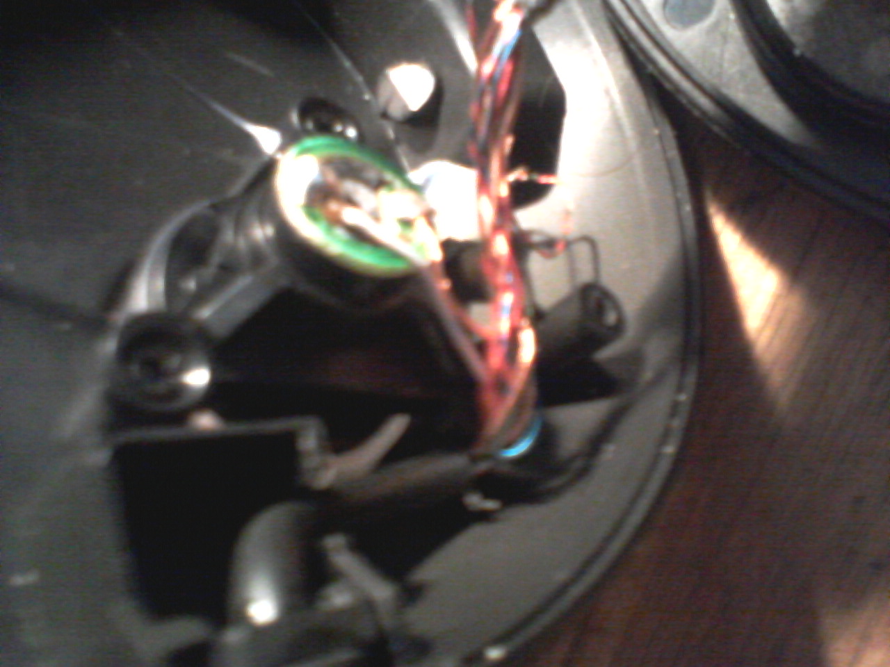

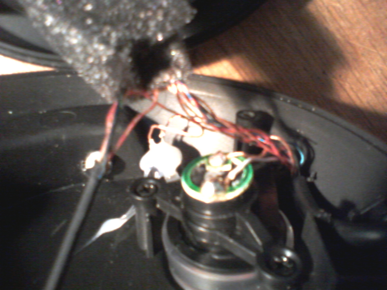

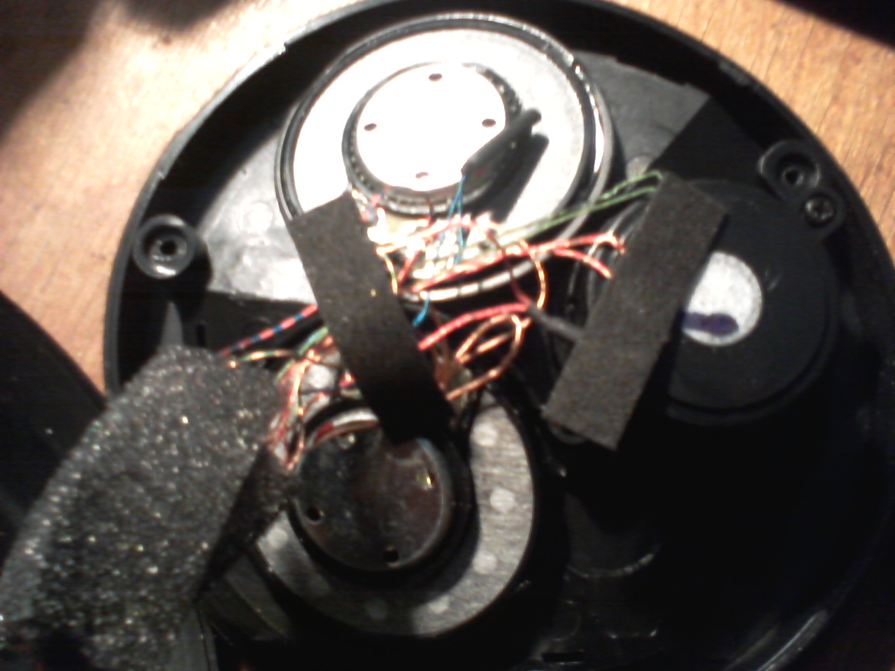

Oli Ammu isu heade klappide vastu, kuid siiani venitasin asjaga. Olin neid klappe proovinud ja aus olla siis polnud rahul. Nüüd aga sain asjad VÄGA hea hinnaga kätte ja võtsin ära(Väga vähe kasutatud)
Nagu mäletasin, siis nende heli on veidi plekine ja vaikselt kuulates on väline müra kergesti kuulda, ning muutub ka veidi kummaliseks(Mingil määral sama efekt, nagu mere teo karbil) icon_biggrin.gif
Ühe õhtu kasutasin ja tahtmine heli parandada, sai minust võitu. Pealegi ei töötanud üks kõlar(Vasak tagumine oli jootest lahti)
Mõned pildid ja seletus, miks ja kuidas:
Spoiler Spoiler Spoiler
Põhjus miks heli on plastse/plekise kajaga on selles, et klappi sisse tekib nõ. kõlakoda(Sarnane põhimõte nagu tava kõlari kast). Kuna see koda on aga puhas plast siis seal tekib kaja, ning miski ei summuta seda. Vatt ja muud taolised materjalid aga summutavad väga hästi, ning selle tulemusena kuuled nõ. ainult otsest heli(). Lisaks summutab vatt ka välist heli väga hästi. klapid peas, oleks nagu teises maailmas. thumbs_up.gif

4fun proovisin ka, ning isolatsioon, välise heli suhtes, muutus küll natuke paremaks thumbs_up.gif

maxman321, Olid seest tühjad? Mingid tehase isolatsiooni seal polnud? Kuna ma siin kurtsin jälle, et heli polnud päris hea(Nüüd ok) ja kõik sellele vastu kipuvad vaidlema, siis vaikselt ikka kartsin, et äkki mul olid miskid vigased/puudulikud klapid.
Vatiga on ka üks miinus. Ei kuule absoluutselt enam kui naine/laps kõrval minuga tahab suhelda icon_biggrin.gif
Eile mängisin 5h järjest ja lõpetated oli pea lagi kergelt tundlik. Vanade klappidega hakkasid kõrvad juba 1h hiljem valutama.

Cb4 kirjutas:
Mul endal ka sama probleem tüdrukuga kui peaksin klapid pähe panema xD
Aga mul oli sama moodi seest tühjad, kuid heiga jne probleeme küll ei olnud.
Mõtlesin, ehk saab enne TTÜ eSport 2012-et väheke enamgi välist heli blokkida, ning tulemus on küll parem thumbs_up.gif
