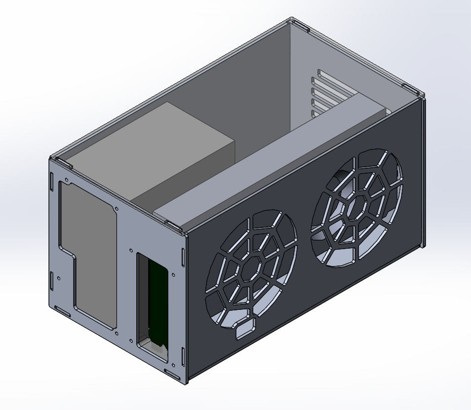

Hakkab endal üle jääma üks hästi töötanud EXP-GDC expresscard komplekt. Ehk on mõni huviline siin.
Adapter on monteeritud 175*306*160mm mustaks anooditud alumiiniumkarpi koos tavalise ATX toiteplokiga (3D mudelist pilt, huvi korral teen ka pärisasjast). Kaart sees oli MSI 1060 6G ARMOR, seega sama mõõduga kaardid mahuvad kenasti.
Jooksis väga kenasti Dell Precision M4700ga, aga nüüd hakkan läpakat uuendama ning raske südamega pean expresscard ühenduse puudumise tõttu sellest lahendusest loobuma.
Eelmisel lehel on näha ka 3DMark tulemused selle seadistusega.
