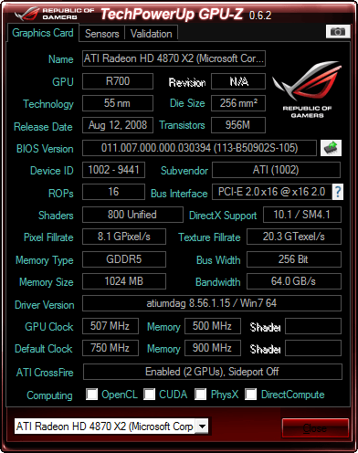

Ma eeldan et klokid madalad (samamoodi kõik muu) kuna asi nö UNDERCLOCKIB end koormuseta olekus?
Erinevaid 3dmarke lastes paistab nagu toimivat.

Kõik õige, HD4870X2 idle clock ongi 500/500 ... icon_wink.gif
Selge. Vaatasin et igaks juhuks küsin üle sest GPUZ.-s nö õigeid klokke polegi veel näinud icon_biggrin.gif
Samas toimib niiet vahet pole. Võimsusklass jääb samale levelile 5870.-ga niiet peaks ok olema.
