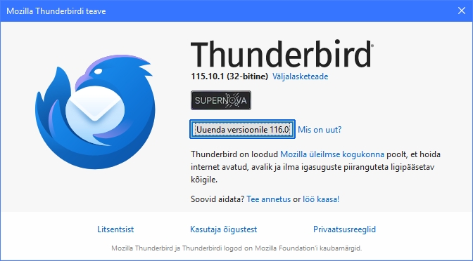

Proovisin just uuendada, aga 116'te küll ei taha, ütleb, et sul on ok kõik.

Uuendasin "offline" installeriga viimase versiooni peale (mis on hetkel 115.11.1). Nüüd ütleb et "Kasutusel on Thunderbirdi uusim versioon".
Müstikaks jääb, kust krdi kohast ta selle 116.0 tirida tahtis aga hunt temaga.

Kindel, et see oli v116.x ja mitte v126.x?
Kuvapauk minu tahvlist; pole viitsinud seda veel uuendada.
Manus

settings - config editor
app.update.channel = esr ?
app.update.url - kas on eraldi muutujana olemas? (vaikimisi ei ole, vähemalt praegustel uutel versioonidel) Ja kui on, siis mis seal on?
Mozillal, nii Firefoxil kui Thunderbirdil saab muuta uuenduste serveri aadressi kas windowsi policy või Mozilla json faili abil või otse about:preferences lehel (Thunderbirdil config editoris) või prefs.json failis app.update.url muutujat lisades. Enterprise kasutajad võivad seda eelistada, näiteks enda välisühenduse koormuse vähendamiseks.
Mõni kahtlane extension võis sul sellega tšiki-triki teha näiteks ja uuenduste kanali kuhu tahes suunata. Tõmbab näiteks kuskilt venemaa või ukraina urruaugust sulle uuema versiooni, mis kogu su kontaktide listi välja jagab selle versiooni kompileerinud skämmeritele.
Kontrollimata ja kahtlaste extensionite paigaldamisel alati hoiatatakse, IMHO.

app.update.channel = esr ? Jah.
app.update.url ? Pole.
On app.update.url.details (=https://www.thunderbird.net/notes/) ja app.update.url.manual (=https://www.thunderbird.net/).
Mingeid lisasid ei kasuta ja pole kunagi kasutanud.
Konfiguratsiooni redaktoris midagi muutnud ei ole.
Ainus asi mis samal ajal muutus oli lehe https://www.mozilla.org/et/thunderbird/all/ disain.

Jah, see disain muutus hiljuti ja igal pool mujal on hulk surnud linke nüüd, mis avamisel annavad 404 või parimal juhul Thunderbirdi kodulehe avalehe.
Sellele vaatamata ei ole ma v116 peale uuenduse pakkumist näinud. Kuna nüüd ta sulle enam seda uuendust ei paku, siis ilmselt app.update.url on nüüd pärast uue offline installeriga paigaldamist korrektne (st vaikimisi), aga me ei tea, mis ta sul sel ajal oli, kui ta veel uuendust pakkus.
Veider lugu igal juhul.
Kas offline uuenduse paigaldamisel kasutajaprofiili ka ära kustutasid ja tegid uue või jäi vana kasutusele?

Vaatasin tahvlisse (pole seal veel uuendanud) - ainus asi mis teistmoodi:
app.update.channel = release
Kõik muu sama nagu lauaarvutis peale uuendamist (vt minu eelmine postitus).
Proovisin pullipärast "release" asemele "esr" panna aga ei miskit; ikka tahab seda müstilist 116 peale lasta.
Mis kasutajaprofiili puutub, siis ei, kõik jäi vana; lihtsalt lasin offline installeriga üle.
Ja mõlemad arvutid (nii lauakas kui ka tahvel) jooksevad Win10 peal.

Leidsin selgituse kogu loole:
https://thunderbird.topicbox.com/groups/planning/Tf458e19e4446e1c6-M65ab387f4f2fead418db9961/monthly-releases-update

No arvata võis, et see mingi arendajate kala on.
Seega siis kokkuvõtvalt (kes lugeda ei viitsinud) - kui 115.10.1 uuendada versioonile "116.0" ei anna see muud kui uue uuenduse versioonile 115.10.2 (ehk siis vahetub ainult "release" uuenduskanal "esr" kanaliga).
Täna ei viitsi enam tahvlit kurjaks ajada aga eks lähiajal proovin ära.
Lisa:
Proovisin järgi; nii ongi - uuendus "116.0" peale andis ainult kanalivahetuse ja uue uuenduse 115.11.1 peale (versiooninumber jäi samaks, 115.10.1).
Teistkordne uuendamine viis versiooninumbri 115.11.1 peale ja siis jäi rahule.

Dogbert, See õpetus töötas! Suur aitähh! 127 kirja vurasid kohe sisse thumbs_up.gif Ise poleks selle peale tulnudki, ilma õpetuseta. Panin korra oma parooli Hotmaili hüpikaknas ja oligi olemas. thumbs_up.gif Ainult, et õpetuses piltide kvaliteet Thunderbirdist on ikka eriti niru, aga nägin ära. icon_biggrin.gif
edit: Huvitaval kombel ainult neid kirju ei tõmmanud, mis ma LHV pangale saatsin lähipäevil, vastused küll tõmbas Thunderbird-i. :S

Kas need saadetud kirjad on Hotmaili veebimeilis näha ja ainult Thunderbird ei tõmmanud neid alla?
Vaata üle subscription seaded: paremklõps konto nimel kaustapuul, "subscribe". Avaneb konto IMAP kaustade nimekiri, kus linnukesega kaustade sisu näidatakse, teisi mitte.
Microsofti kontodel jäta konto seadetes Copies & Folders all märkimata "When sending messages, automatically: place a copy in"
Microsofti kontod teevad koopia nende SMTP kaudu saadetud kirjadest automaatselt ja panevad saadetud kirjade kausta. Nii et kui meiliklient teeb ka koopia ja paneb selle saadetud kirjade IMAP kausta, siis saab neid sinna igaüht topelt. Teiste IMAP & SMTP teenusepakkujate puhul pole ma sellist asja kohanud.

Need kirjad, mis Hotmail-i veebis kirjutasin, neid ei tõmmanud Thunderbird-i. Kirjad, mis nüüd Thunderbirdis teen laeb üles veebi küll. thumbs_up.gif
Mul kahjuks Hotmail-l pole Telli... valikut, ainult Gmail-i kontol on. Hea, et neile peale sattusin, saingi tähega ja tähtsad kaustad eemaldada, mida ma ei vaata eraldi. thumbs_up.gif
Avastasin, et mul oli endiselt mail.neti.ee kaudu kirjade saatmine. Samas nii Hotmail-i enda kui neti.ee kaudu saadab Thunderbird kirjad nii, et koopiad tekivad Hotmail-i veebi. Katsetasin mõlemit vaikimisi saatmiseks.. paistab, et Hotmail saadab kiiremini ja peaks selle peale üle minema icon_smile.gif
Kuid isegi Hotmaili peale minnes seda Telli... asja ei ilmu.
