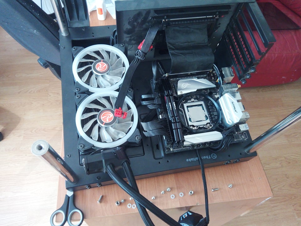

Tere. Mure selline, et cpu jahutus lõpetas töötamise. On öeldud, et kas vett on vähe sees või mingid labad läbi kusagil. Ei jaga ise seda teemat. Seega otsin abi siit. Lapsel kooliks arvutit vaja ja ise ei oska asja remontida. Kes ja kuna saaks seda Tartus uurida ja remontida ? Tänan.
Pilt antud asja kohta asub sellel lingil https://ibb.co/vdywy8h
Täna lõpetas antud asi keerlemise seal korpuses

Pole sihukest jahutit ennem näinud aga, kas originaal jahutit mis prosega kaasa tuleb pole käepärast? Lööb temperatuuri üles, või on äkki see mingi tilulilu seal?

Sellisena sain ma ta arvutitargast. Rohkemat pole asjaga kaasas. Peaks paberi järgi olema Raijintek Orcus RGB AIO - 240mm jahuti. Tempi lööb üles jah.

Kui garantii läbi, siis vaja ta asendada, kas õhkjahutiga (20.-) või siis uue AIO vesijahutiga. Tartus meistrimehi peaks jätkuma, kui endal hammas peale ei hakka. Eriti keeruline muidugi pole, youtubes neid videosi ilmselt väga palju.

Õhkjahutus sinna ei mahu. Üks spetsialist proovis. Pidavat ruumi vähe olema. See sama isik arvas, et äkki jahutusvedelikku vähe kuna pump töötavat.

mina proovisin minulolev õhkjahutus ei mahtunud, aga inteli enda stock cooler mahub, seda mul kahjuks polnud ühtegi käepärast.. Pump suriseb ja näitab biosis ka rpm aga vedelik ringi ei käi, et kas on õhk sees liiga palju või on pumba labad ära...

Läbi voolikute imbub jahutusvedelik välja aja jooksul ja pump jookseb kuivale. Pump aga õhku ei liiguta ning pikalt käiates põleb läbi. Kui radiaatori saaks paigaldada nii, et voolikud jääksid alla poole, siis saaks õhumulli radiaatori üles otsa ning jahuti toimiks veel edasi. Antud jahutil on võibolla liiga lühikesed voolikud selleks.
Antud jahuti saaks ilmselt vedelikuvahetuse ja väga hea õhutamisega jälle toimima. Kuniks pisut vedeliku kaduma läheb ning jälle pumbas õhumull sees.
Kitsamate kinnitustega õhkjahuti peaks saama sinna asemele. 212 EVO vms.

Ilmselt ikkagi pump õhtal. Sai vedelikku juurde aga see väike ratas seal ikka keerlema ei hakanud. Kui torusid liigutada siis kas pump hakkab tugevamalt või nõrgemalt urisrma. Tagasivoolu voolik suht pehme.

Need AIO jahutused on vaakumis lased õhu sisse hakkab asi sees kasvama neid aio jahutusi ei tasuks üldse lahti teha kui on enermax siis seal kasvab solk iseenesest. Probleemiks on ALU ja CU asi
Tootjad on läinud seda teed 2 aastat peab vastu siis ok mis edasi juhtub pole nende asi.

Kui torusid liigutades uriseb rohkem/vähem, siis see peaks olema tingitud sellest, et vahepeal pump saab õhku rohkem/vähem. Üsna keeruline võib olla pea täielik õhutamine ning päris kõike välja ei saagi.
Proovige keerata radiaator voolikud alla poole, hoida radiaatori kõrgeimat otsa kõrgemal kui pump-plokk/voolikud ning lasta pumbal käia 5-10 minutit. Kui õhumull väga suur ei ole, peaks tasapisi õhk süsteemis radiaatori üles otsa liikuma. Vedelikuringlus peaks taastuma ja õhumullide liigutamisest tulenev kõrin järkjärgult vaiksemaks jääma ning CPU temperatuur alla minema. Seda kõike juhul kui vedelikupuudus väga suur ei ole.
Antud probleem läheb garantii alla kui see vähegi veel kehtib. Võivad pahandada kui suuremat sorti nokitsemise jäljed tootel (ülekeeratud kruvid vms.)
