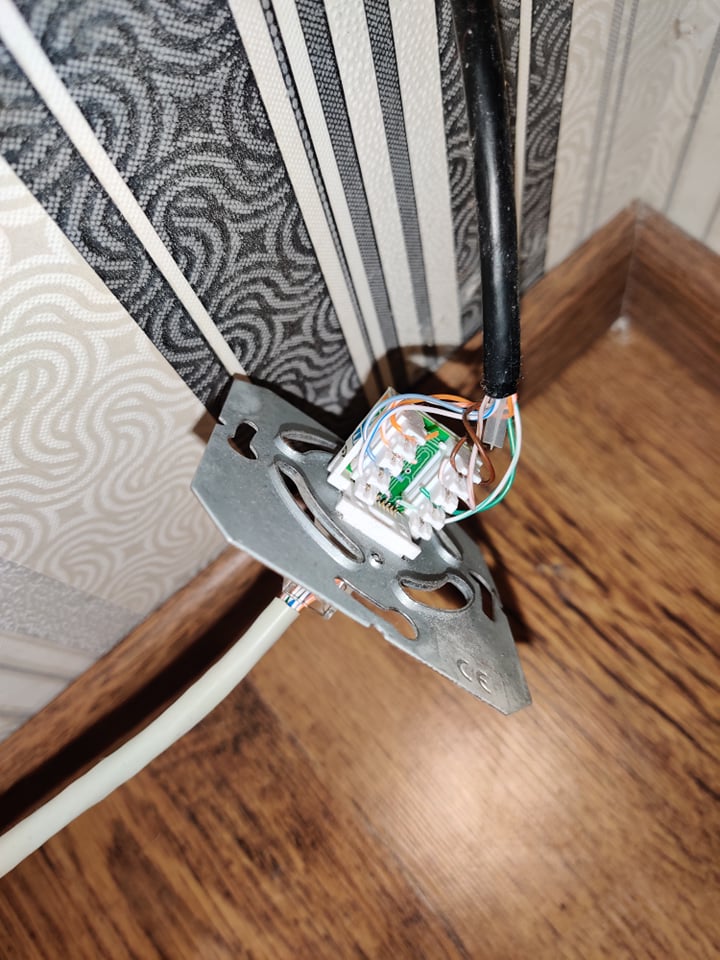

Oleks üks mure kurta millest ise pole mitu päeva juba jagu saanud. Mureks on siis see, et ma vedasin cat6 kaabli voodrilaua alt ühest maja otsast teise otsa, panin pistikud otstesse ja ühendasin kõik ära aga netti pole. Olen proovinud teisi kaableid (va. voodri all olevat), pistikuid ja arvuteid. Otse ruuterist tuleb nett arvutisse. Kõik on ühendatud T568B järgi. Äkki oskab keegi aidata enne kui ma hakkan voodrit lahti kakkuma. icon_rolleyes.gif

No kui kaablitester näitab, et kaabel on terve, siis ilmselt tarbivad hiired voodrilaua all kogu kaablisse mineva neti ära
Aga eks ta otsastamise või kaabli vihastamose teema ole. Linki ka ei ole?

Pole testeriga testinud voodri all olevat kaablit kuna poes olid alla 30 eurised testerid otsas. Kaabel sai väga ilusti viidud ja järgmine päev juba proovisin. Ühe ööga suutis siis vist keegi hambad sisse lüüa icon_evil.gif
aga võta linki üles või mis sümptomid on?
Ikka õiged pistikud panid? Sest kiudkaablile ja plankkaablile on erinevad pistikud (väidetavalt tehakse küll ka universaalseid), vale pistik võib samuti ühendust anda, aga seda keegi garanteerida paraku ei saa.
Linki pole üldse.
Cat5e pistikud, cat6 kaabel. Polnud cat6 pistikuid saadaval ja minu teada peaksid praegused toimima küll.

Oled A'd ja B'd ka jälginud?

Pesa kontakt võib ka kehv olla, kas surusid juhtmed klemmide vahele õige riistaga või kruvikeeraja/kipsinoa vms vahendiga? Juhtmete asetuse järgi tundub teise variandi moodi.
Peenikese kruvikeerajaga ja ka plastikust kaardiga. Mitu korda juba üle teinud. Nett peaks ju ikka olema isegi kui ainult paar tükki on korralikult surutud.

100Mbit korral 4 kiudu vaja ja need peavad kindlas järjekorra olema 🙂.

Kas mulle tundub ainult või on pesa klemmid plaadi pealt jootest lahti?

Mulle tundub, et sulle lihtsalt tundub.
cwsker kirjutas:
https://foorum.hinnavaatlus.ee/download.php?id=30495
Mustast kaablist räägime? Et panid otstesse siis pesad, mitte pistikud? Ja kaabel on ikka planksoonega, mitte kiuline? Ja on näha, et klemmid on soone isolatsioonist läbi lõikunud?
Aga kõige lihtsama "testri" saab valmistada patareist (või suvalisest toiteadapterist/laadijast), taskulambi pirnist (või miskitsorti LED-st koos eeltakistiga) ja mõnest juhtmejupist.

kiud on ilmselt terved, kas nad ka pistikusse õigesti jooksevad, see on küsimus.
Jah ikka pesad mitte pistikud, ajasin sassi. Pole kiuline kaabel ja klemmid on isolatsioonist läbi lõikunud. Eks ma üritan kuidagi testida icon_biggrin.gif

võrgukaablitester on selle jaoks. tester ühte, terminaator teise otsa.

Ühendasin siis sellise pesa nüüd ära, kasutama hakkan ainult ühte porti. Panin ruuterist mõlemasse porti juhtme ja kõik 4 kaabli tuld hakkasid kiirelt vilkuma. Üks juhe välja tõmmates kustuvad kõik tuled. Kas ma ühendasin pesa valesti? Pole sellist sorti pesa kordagi näinud. Juhtmed läksid B järgi.

sa ei saa suvaliselt kruvida / klöemmida neid juhtmeid.. eeldatavasti on sul need kaablid, mis seadmetesse lähevad "b". ehk siis kõik pead "b" tegema.
http://www.lgpiho.ee/vaba/rj45/rj45kaabel.htm
pistikutel on ka taga a / b . vähemalt sellel, mida sa enne tagantpoolt pildistanud oled, on. tee KÕIK "B!"

Tegelikult pole vahet, ühe kaabli mõlemad otsad peavad lihtsalt sarnased olema, kas A või B. Teine kaabel võib olla teistmoodi, aga jällegi kaabli mõlemad otsad sarnased.

kuna ma olen 1kord hulga vaeva näinud selle sama " tegelikult võivad" pärast siis hiljem olen kõik ühtemoodi teinud või keeranud. suvaline pakist tulnud kaabel on "b". seega läheb kõik "b".
Kõik on B järgi tehtud aga sellest viimasest pesast ei saa aru. Pilt on üleval pool. Numbrid jooksevad 1st 8ni ja mingid 1a2a 1b2b on ka kirjas. Ei saagi aru kuidas seda ühendada, et B oleks.

kuskil peab värvikood olema. ma seda pesa poleks ostnud.
Eks õige on muidugi, et teha kõik B, pole vaja hiljem aju vaevata mõtlemisega, et mis seal konkreetse kaabli teises otsas on. Võrgu toimimise seisukohalt siiski vahet pole, võid kasvõi näiteks keskmiseks (4-5) paariks panna sinise asemel süüdimatult suvalise teise värvi. Kusjuures üks arvutifirma kunagi just nii tegigi.
cwsker kirjutas:
Kindel, et see on üldse arvutivõrgu jaoks mõeldud? Külje peal või kusagil skeemi pole? Kui ei, siis pead asjast arusaamiseks mõõteriista ja/või mõistust kasutama.
Ma ei oleks ka ostnud kui ma oleks teadnud. Lähen vaatan homme ja ostan värvikoodi järgi uue pesa. Lugesin netist, et vanu saab veel kasutada aga tahan 100% kindel olla, et töötavad ja see 1.50€ pole kontimurdev icon_biggrin.gif
