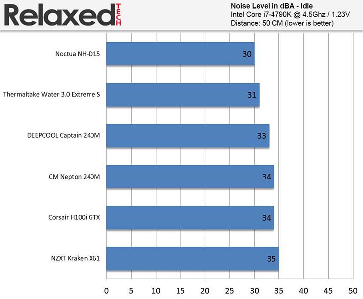

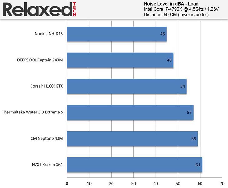

D15 nüüd küll mingit müra ei tekita. Kui teemaalgatajal on tõesti suhteliselt poogen a) rahast b) sellest, kuhu ta jahuti riputab, siis võib tõesti mingi 360mm ägeda AIO võtta. Muul juhul pigem 80 euri ja D15.
Spoileris 240/280 AIOd vs D15.
Spoiler Spoiler Spoiler
Kommentaarid: 72 loe/lisa Kasutajad arvavad:  :: 1 :: 3 :: 66
tagasi üles
siven
HV veteran
siven
liitunud: 04.12.2005
sõnum 23.03.2019 18:09:05 vasta tsitaadiga
neid teste on mõttetud vaadata...
endal h100i pump on quiet mode ja vendid 35% fixed ja on täiesti hääletu ... korpus on thermaltake core p3 mis täiesti open.
samamoodi ma ei saa aru mismoodi on AIO loadis valjem???
pump ju ei muuda oma kiirustki on load või idle... need on mingi out of box idiootsed seaded mida ei kasuta ükski normaalne inimene .
seal ülevaadet vaadates peaks kuulma lausa teise tuppa seda jahutust.

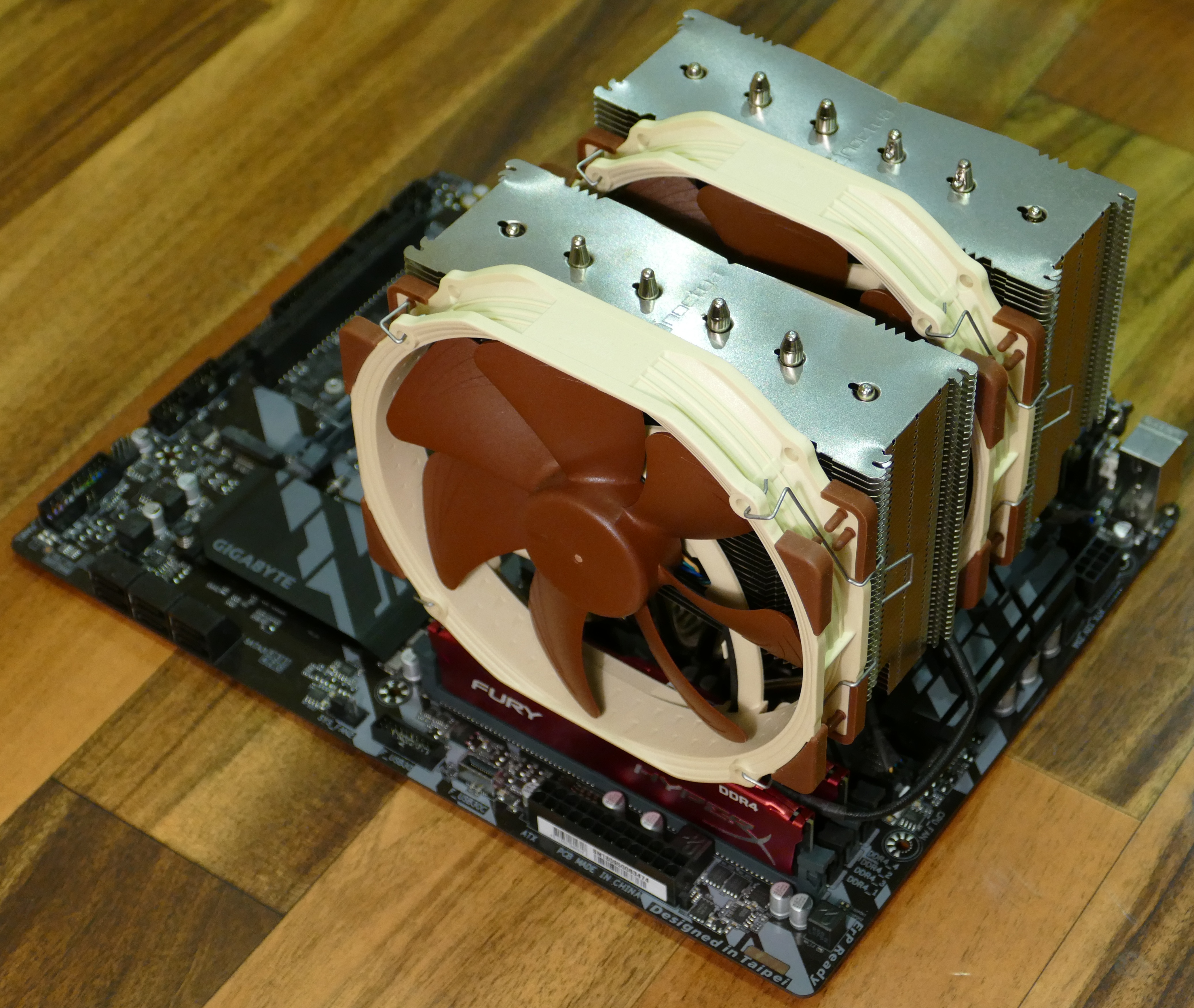

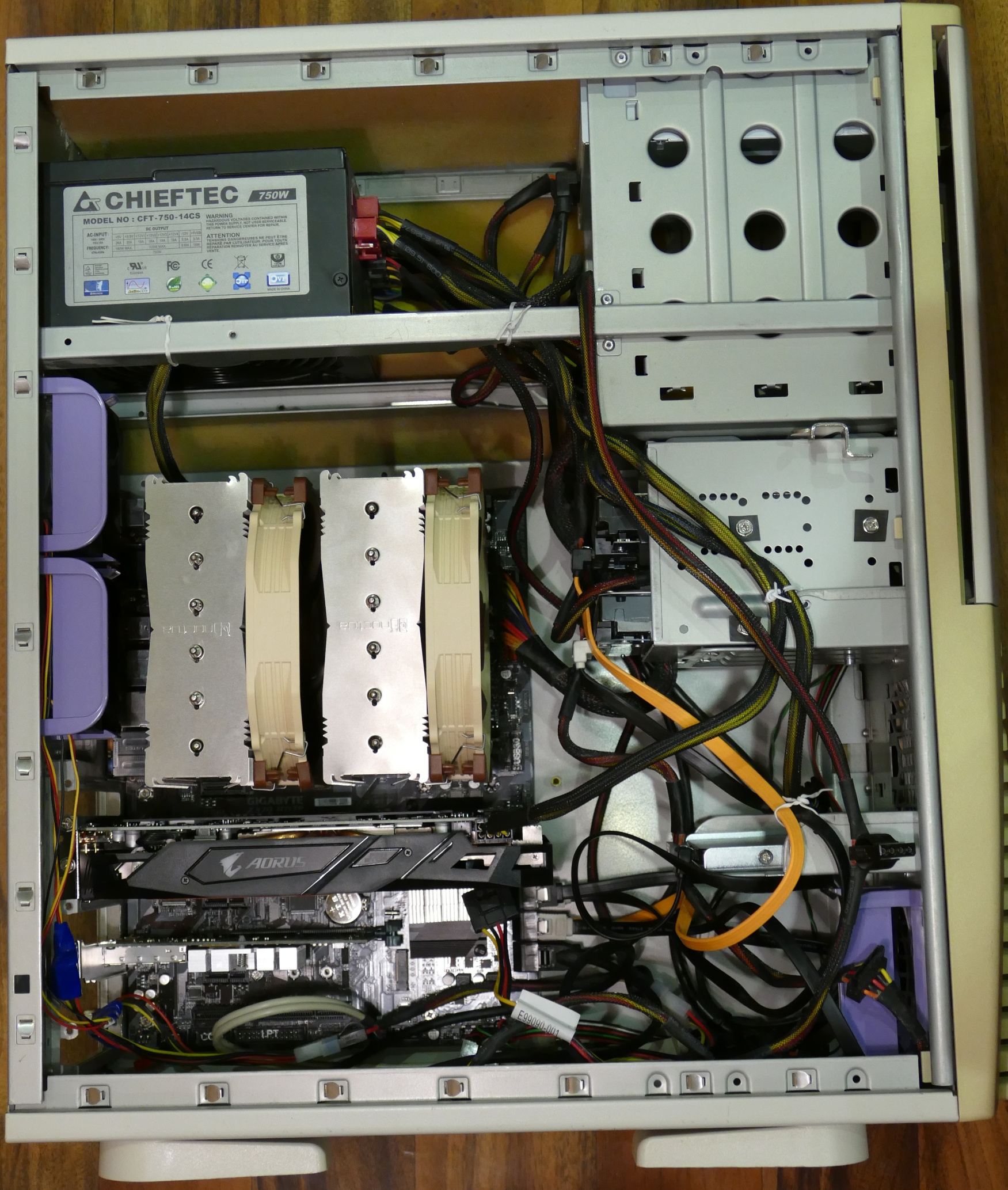

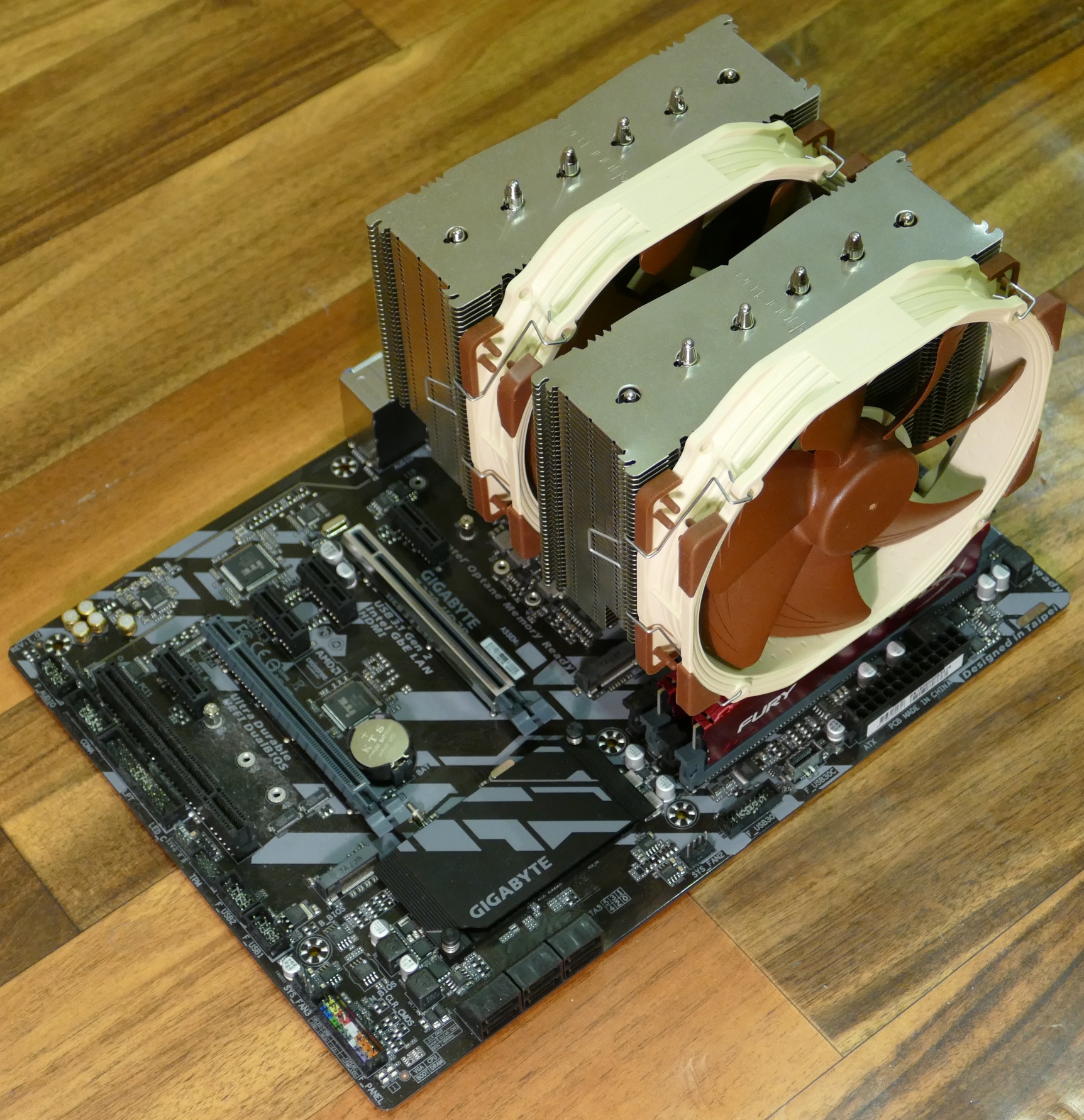

Sai siis Noctua NH-D15 ära ostetud.
See on ikka... päris jube monstrum!

Nii, uus masin lõpuks koos ja kasutuses:
https://www.userbenchmark.com/UserRun/16747278
Mälude tõttu istub esimene vent veidi kõrgemal, kui tagumine.
Kui esimene 140mm vent asendada mingi 120mm variandiga, siis mahuks isegi korpus kinni. Aga pole plaanis sulgeda.
Klokkamise osa peab vist veel veidike timmima... et rohkem aega 5GHz peal käiks. Muidu praegu meeldib 4.8GHz talle rohkem.
Lisaks tekitas probleeme see, et masin buutis ainult siis, kui SATA kettad olid AHCI peale lülitatud. Samas mul eelmisel masinal oli 2 kõvaketast RAID-is, oleks soov ka samamoodi edasi kasutada. Aga ei oska. Kui BIOS-is RAID-i sisse lülitan, siis BIOS-is buuditavaid kettaid valida pole.
Kuna graafikakaart sai ka välja vahetatud (R9 280x -> RX580), siis võtab masin kokku isegi vähem voolu, kui eelmine. Täitsa üllatus.
VRM-ide jaoks praegu lisaventikat pannud ei ole, aga plaanis tulevikus seda igaks juhuks teha. Korpuses selle jaoks veidi ruumi on.
