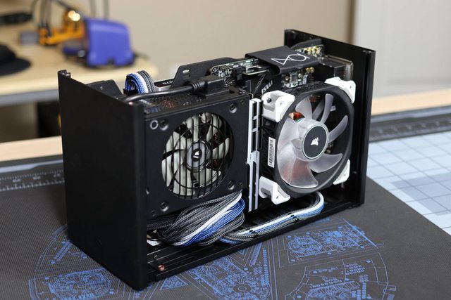

Prooviks emaplaat paigaldatud. Nüüd uuesti välja, kõik muud jupid sinna külge ja siis tagasi.
Emaplaadiks mul üle aasta vana Asus B250l Gaming ITX. CPU’ks Delidditud i7 7700 (non K). Plaanis oli vahepeal IHS (protsessori pealmine kaas) uuesti maha võtta. IHS seest kui väljast lihvi anda ja kaas peale tagasi. Kui avastasin selle: https://www.ebay.com/itm/CPU-Pure-Copper-Cover-IHS-Cooling-for-3770K-4770K-4790K-6700K-7700K-8700K/273351822107?hash=item3fa509cb1b:m:mVZ41Mja5T13DgZ98ulEZrQ:rk:5:pf:0 Leidsin ka OC foorumi kus inimesed täpselt samale protsessorile seda paigaldanud ja võitu saanud vana IHS’iga 2-3 kraadi. Hetkel ei viitsi mässata. Kui tekib isu, eks siis proovin järgi. Eesmärgiks on mul saada võimalikult vaikne kast, selles suhtes on ka 2-3 kraadi oluline. Sellest sõltub ventilaatori kiirus ja ka muude komponentide temperatuur. Mäludeks lähevad peale täiesti tavalised Crusiali kõige odavamad DDR4’d, 2400MHZ ja 16GB tükk, 2tk. Peale olen visanud ühed alumiinium radiaatorid mis mõeldud küll vesijahutusele (vee kanalid sees). Peale sai pandud sellepärast, et kui arvuti ilma kastita oli kippusin näppima erinevaid detaile riistvara küljes ja mälude kivid läksid ikka väga kuumaks. Väga näppida ei tahtnud. SSD’ks Samsung Evo 970 500GB.
Spoiler Spoiler Spoiler
Nüüd siis CPU cooleri teema! Mida sinna jahutama panna? See on väljakutse. See oli ka paljude Slacki külastajate jaoks väljakutse. Sealt tuli ka palju ideid minule. Soov on saada kast nii jahedaks ja vaikseks kui võimalik. Väga palju jahuteid selles maailmas ei ole, mis sinna peale mahuvad. AIO’d jätan esijalgu välja. Sellega seoses tuli ka välja pakis oleva kummalise pleki vajadus. Kui sa paigaldad AIO siis selle plekiga sa saad viia veetorud tophati. Rootslased surusid omal ajal Noctuad kes tõi turule uuesti tagasi L12’ne (ilma s’ita). Aga seda turustas ainult Amazon. eBayst leidis ka mõne müüja. Mõõtmetelt suurim jahuti mida sinna panna saaks, aga miinuseid palju. Saab kasutada ainult 92mm ventilaatorit ja seda radika alt kastist välja puhuma. Muu riistvara võib jääda jaheda õhu vaesusesse. Mälude maksimum kõrguseks oli 32mm, ehk igasugune radikas mälupeale ei mahu. Veel üks võimalikest lahendustest on selline jahuti nagu: Thermalright AXP-100 Full Copper. Kahjuks, seda toodetakse ainult Hiina turu jaoks. Mujal maailmas on alumiinium versioon. Slackis mõned kasutajad testisid, võrdlesin L12’st vs AXP-100 (tavaline). 2700x protsessoriga. Tempide vahe oli neil 0,8kraadi ja L12’ne kasuks. Selle järgi võiks oletada, et täis vask on parem, aga ei pruugi. Kuna Thermalright tavaline cooler nüüd midagi ägedat ei olnud, siis jättis ka see külmaks. Surfasin hiina Tmall’is. Leidsin ka AXP-100 full copperi mis tuha mustaks värvitud. See tundus nüüd see mida mina sooviks. Sobiks hästi kasti ja teoorias võiks olla parem kui L12. Tegin Tmallist tellimuse, maha kooriti arvelt 87€. Kahe nädala möödudes jahuti kuhugi teele polnud pandud. Siis hakkasin uurima, et ehk kellelgi foorumites veel sarnane mure. Tuli välja, et Tmall saadab ainult Hiinasse. Kuigi, ma sain valida rippmenüüst Eesti ja sisestada oma lokaalse aadressi. Tmalli teenust vahendab SuperBuy kes saadab kuhu vaja. Tühistasin tmalli tellimuse ja tegin superbuyst ära. Protsess järgmine, superbuy tellib selle endale lattu ja alles siis saadab sinule. Kui see nende lattu jõuab, siis nad alles arvutavad palju saatmine minuni maksab. Muidugi läbi superbuy tellides tuli lisa eure maksta. Cooler jõudis superbuy’sse. Saatmine minuni tuli veel lisaks 39€. AXP ise 92 + saatmine Eestisse. Tundus liiga kallis, arvestades, et L12 saab kätte 50€’ga. Üritasin SuperBuy tellimusest taganeda. Õnneks see õnnestus mul, kuigi kaotasin mingi 5€’t. Olin alguses tagasi. Mida veel soovitatakse? Jõudsin Alpenföhn black ridge’eni. Ilus must, 6 heatpipet, hind umbes 45€, peale mahub slim 120mm ventilaator. Kõik tundub super. Aga temperatuure ei tea. Kuna jahuti väljalaske aeg oli alles 14 november siis ülevaateid väga polnud. Pika otsimise peale ma midagi muud väga ei leidnud, mille mõõtmed normaalsed (mahutab 120mm ventilaatori peale) ja ka kaalu oleks piisavalt. Panustasin siis järgmisena selle jahuti peale. 15 november saatsin 1a’sse ja Arvutitarka kirja. Kuna Eestis seda keegi ei pakkunud siis otsustasin suurematelt küsida. 1a vastus oli negatiivne, AT oma positiivne. Tegin makse ja jäin ootama. Jahuti jõudis novembri lõpus minuni. Sellel hetkel veel korpust polnud, jäin siis korpust ootama, ega hakanud jahutit kuhugi toppima. Neli päeva hiljem avastasin SFF foorumist teema kus nägin, et kõik siiani toodetud Black ridged on praagid. Tehas on unustanud heatpiped talla külge kinni joota. Nagu vähe on veel olnud jamasid . Kõik Alpenföhni jahutid kutsutakse tagasi ja vahetatakse välja. Saatsin kirja AT’sse. Esimeses vastuses öeldi, nemad tea midagi võite saata siia, aga kui viga ei tuvastata saate defekteerimis arve. Paar päeva hiljem kogusin info kokku. Lingid foorumist, tegin pilte enda jahutist, kus näha lahtised torusid ja saatsin uuesti garantii osakonda. Järgmine päev tuli kiri, jah, tõesti tootja tunnistab oma viga. Saatsin jahuti AT’ele tagasi. Korpuse saabumise päeval polnud mul ikkagi sobivat lahendust. Nagu piltidelt näha, siis otsustasin oma vana jahuti arvutisse panna (mille ma juba jõudsin vahepeal ka HV’sse müüki paisata). Tegu üsna vana tükiga, ostetud siit foorumist juba kasutatuna. Kasutasin seda siis Fractal 202’e korpuses. Nüüd läheb siis see peale. Kuna tald oli tal väga räbal siis otsustasin mingi hetk põhja ära lihvida ja poleerida. Installimise käigus avastasin, et inteli jalad olen kunagi tagurpidi pannud ja enam ei saa lahti ka neid kruvisid. Jumal tänatud, et maha ei jõudnud müüa seda. Ventilaatoriks kasutan ma pildilt nähtud ventilaatorit, ProlimaTech Ultra Sleek Vortex 12. Miks see? Fractalis ta juba käis mul. Üldiselt ma olen Prolimatechi toodetega väga rahul alati olnud. Hinnaklassilt sama kui Noctual aga minu silmis on tegu parema tootega, mitte ainult välimuselt vaid ka füüsiliselt. Ventilaator minu käsutuses olnud paar aastat juba ja läheb siis Ghosti sisse, sellepärast ma ka otsin jahutit kuhu 120mm ventilaatorit paigaldada.
Kui lähtuda nüüd sellest joonisest, siis kõige parema tulemuse saaks esimese pildi peal. Nii ma selle Januse paningi, aga ta jäi ühe nurgaga mälude peale kandma, siis keerasin teda nii ühte pidi kui teist pidi. Hetkel niipidi nagu pildil oli on parim, kuigi kergelt läheb ka emaplaadi jahuti vastu. Siit tekkis ka väike mure, ehk Black ridgega sama probleem, kuna ehituselt on ta väga sarnane Janusele. Variant on ise külge pandud mälude radikad eemaldada, aga hetkel ma seda teed ei läinud.
Kõik jupid emaplaadi küljes ja rändame nüüd selle kupatusega kasti tagasi. PCI-E riser kaabel külge, voolu juhtmed külge ja ongi valmis.
Kokku saades ilmnes veel üks väikene möödapanek. Nimelt pealmine kaas on arvuti peal lahtiselt ja miski teda ei suru ega hoia vastu korpust, siis pärast gpu ja tema voolukaabli installeerimist läheb pealmine kaas vastu kaablit ja ei vaju nii korrektselt alla nagu vaja. Võimalus on ka pealmine kaas kruvidega kinni tõmmata, et keegi tegelane ei saaks seda avada või siis tõstes ei lendaks see pealt ära. Aga siis jäävad korpuse peale just mitte kõige ilusamad kruvipead. Ise oleks lahendanud ilmselt selle mingi magnet süsteemiga. Jah, tean, et alumiiniumi külge ei hakka magnet, aga selle luugi külge annaks ju mingid ribad liimida ja teisele poole samuti. Kardan ka, et kõrge GPU puhul jäävad juhtmed nii ette, et vajalik on tophati. Ilmselt selle peale ei ole mõeldud, et peale GPU kõrguse tuleb ka otsa massiivne pistik koos kaablitega.

Üldkokkuvõtte: Nüüd kus ma olen riistvara ka sisse toppinud ja mõnda aega kasutanud saan teha ma mõned järeldused. Tuleb tunnistada, et GPU paigaldamine tundus kõike haigem selle korpuse juures. Õnneks ei pea seda igapäev tegema. Muidugi peab GPU valikuga olema väga ettevaatlik. Muus osas olen endiselt seda meelt, et tegu on väga vinge asjaga. Kõiki keda 200€’ne hinnasilt ära ei hirmuta soovitan osta. Mulle väga meeldib see korpus.
Loodan siiralt, et siin punktis lõppeb mu iga-aastane korpuste vahetamise saaga.
Plussid:
• Kompaktne ja täpselt minu vajadustele, samas ruumipuuduses olemisel võimalik lisada top hat’e. thumbs_up.gif
Pisi miinused (mis ilmselt segavad ainult mind):
Miinusteks:
• Pealmine korpuse kaas on lihtsalt lahtiselt peal, oleks võinud kasutada magnet süsteemi või midagi kindlamat. thumbs_down.gif

Santsi tehtud kaablid on kvaliteetsed kuid sleevimine/custom kaablid ei ole odav lõbu icon_exclaim.gif Äkki vana toide maha müüa ja uus osta?
Corsair SF450 Platinumil https://www.corsair.com/eu/en/Categories/Products/Power-Supply-Units/Power-Supply-Units-Advanced/SF-Series/p/CP-9020181-EU on juba sleevitud kaablid kaasas.
Siit näha ka täpsemalt ->
Link

revotechnik, Juhtme sleevimine ei olegi probleem nr1. Probleem nr 1 on kaabli pikkus. 24pin'isele oleks vaja mingi 10cm, aga kaasas on mingi 2x pikem. Kaableid lõikuma ma peaksin ikka, siis juba sleev ka külge kui seda ise teen või tellina Sants'ilt.
Edit:
Leidsin veel ühe cooleri valikusse: https://www.scytheus.com/bigshuriken3
Tundub, et tegu on nii uue tootega, et seda osta veel kuskilt ei saa.
Korralikult kaalu ja säilitaks kõrgete mälude paigalduse tulevikus. Originaal vendiga peale ei mahuks, aga 15mm mahub ilusti.
Samas isutab AXP-100 FC ka. Temal veel suurem kaal ja TDP. Igasugu soodustused ka hetkel SuperBuy's.

corsairi sf toidete kaablid on liiga pikad ja jäävad pusasse.
mul a4sfx külg ei püsi hästi kinni, sest juhtmepundar vahel, umbes samamoodi nagu ghosti ülemine kaas esimeses postis.
black ridge kuluks ära. SilQ, kui sul töötav isend kohal ja ise millegi suurema peale ära liigud, anna teada icon_wink.gif
axp-100 fc-d otsisin. selle hinna ja saadavusega lood üsna nadid. pluss, mulle ei sobinud eriti, sest peaks seda lõhkuma hakkama.
Sants kirjutas:
https://www.pslatecustoms.com/products/dan-cases-a4-sfx-24-pin-to-10-18-pin-cable-corsair-sf600-sf450

Leidsin veel sellise pildi ka, päris kitsaks läheb tavaliste sleevitud kaablitega icon_biggrin.gif
londiste, Sinu toodud lingil on juba n-ö pöördega kaabel, see näeb päris viisakas välja ka thumbs_up.gif

Tegin kaablite mõõte tööd ära ja samas sattusin sellise video otsa:
Siin ta teeb iga 24pinise kaabli eri pikkusega.

SilQ, Seda ma mõtlesin jah, nii jääb väga kena thumbs_up.gif Vastasel juhul tekib sama olukord mis mu postitatud pildil icon_lol.gif

londiste, Olen päris mitmeid selliseid teinud, antud isend on lihtsalt mitu korda lühem icon_lol.gif
SilQ, Tal pole mitte ainult 24 pin'il eri pikkusega juhtmed vaid ka prose ja gpu kaablitel, vastasel korral ei jääks need nii ilusti.

Sants, Saatsin mõõdud PS'i teel. Soovingi kogu komplekti. Ma ei hakka sinna teisi jätma, muidu jääb võõrkeha.

londiste, Nagu ma Sants'i jutust aru sain siis mu mõõtmistest oli vähe kasu.
Ta tahaks mõneks ajaks (pool päeva) masinat oma kätte saada, et iga kaabli vastavalt vajadusele mõõta ja paika panna. Eks 24pin'iste kaabli pikkustest sõltub kaabli paine jne.

Edit3: Nii, pole ammu midagi juhtunud. Black Ridge tuli taas müügile ja Arvutitark aitas mul seda hankida. Üritan lähipäevil sisse toppida ja mingid testid teha.
Võrreldes esimese versiooniga mis ma kätte sain, on ta kujult samasugune, aga värv on hoopis teine. Algne matt must on vahetunud nüüd pigem gun metallic värviks + kerge läige. Pakend seespidiselt on ka teine, algul oli ventilaator eraldi nüüd cooler külge keeratud.
Korpusest endast. Siiani väga tublisti vastupidanud igasugustele löökidele. See tähendab, et värvi kuskilt lahti pole ma saanud.
Test 1. Kõik idles, arvutiga midagi ei tehta (enne temperatuuri võtmist arvuti vähemalt 5 minutit ilma tööta olnud). Toa temperatuur teistel 23, ghostiga 24,5. CPU ventilaatori kiirus kõigil juhtudel 400rpmi. GPU 0.
________________CPU____GPU_____SSD
Ilma korpuseta____36______56______54
Fractal 202’ega____36______ - ______ -
Ghostiga_________37______48______51
Ghost Ridgega____35_______51______58 (kuumem sellepärast, et radikas ei puhu enam otse ssd peale)
Test 2. 3Dmark testi ajal maksimum saavutatud temperatuur. CPU rpmi kahjuks ei loginud, kuid oleks pidanud.
______________CPU_____GPU_____SSD_____GPU rpm
Ilma korpuseta___69______74______60_______1911
Fractal 202______72______ - _______ - ________ -
Ghostiga________71______75______58_______1941
Ghost Ridgega____67______76______62_______2106 (miks GPU kuumem, ilmselt toas soojem)
Test 3. PC mark testi ajal maksimum temperatuurid. 202’ega pole seda testi teinud, programm ostetud alles halloweeni ajal. CPU rpm jäi jälle logimata.
____________CPU______GPU_____SSD_____GPU rpm
Ilma korpuseta_78_______73______63_______1754
Ghostiga______81_______75______61_______1966
Ghost Ridgega__77_______75_____66________1905
Kommentaarid: 242 loe/lisa Kasutajad arvavad:  :: 1 :: 0 :: 209

londiste, Ei ole kaablitega midagi teinud. Jäin siin aasta algul pikale haiguselehele traumaga ja pole sants'iga kokku saanud. Seega ainuke uuendus on cooler hetkel. Kuna ilmselt sügisel tuleb platvormi vahetus (amd CPU 3000 seeria, B550 ja uued mälud ka vaja siis), samamoodi vist ka gpu (ka ilmselt amd, kui tuleb midagi mõistlikku) siis seega ma mõtlesin, et ma ei kiirusta nende kaablitega hetkel.
Jahutitest: C7 cu miinus minu jaoks oli see, et ma ei saa panna oma Prolimatech jahutit peale. Tahaks seda ikka kasutada, jube hea ja vaikne jahuti. Teiseks 92mm vent, kardan et teeb lärmi. Kolmandaks tahaks korpuse maksimum ruumi ära kasutada ja Black ridge oli täpselt igalt poolt suhteliselt maksimaalse kasutusega. Põhjapoole saaks veel minna, aga eks sinna tuleb kuum uus AMD chip.
Aga kindlasti tahaks ise ka seda tulemust teada, vb on see palju parem. Veel tahaks teada kuidas Thermalright AXP-100 Full Copper, benchib, netis väga head testi pole leidnud. Aga see liiga kallis jahutus omaduste suhetega.
C7 tundub Dan'i vist isegi parem valik, sest Black ridgega sa ei saa kasutada 120mm venti vaid 80'nest.
