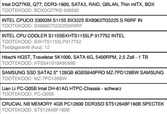

ma olen mõelnud, et kui peaks kunagi hakkama mingit nn vaikset projekti tegema, võtan lähema uurimise alla brändikate seest nähtud nipid stiilis toiteploki vendi ees on toru, mis tõmbab õhu üle prosejahutuse. eks need sündivad lahendused ole sobivad vaid kindla terviku korral. kindel jahutus, kindel emaplaat, kindel toide.. mingi asi peab seal õhku ringi ajama. mõne 140 vendiga toide võiks piisavalt vaikne olla. kui on vaja õhku suunata, tuleb ilmselt mõelda sellele, et kast oleks ainult kindlates kohtades õhuaukudega..

laurx, mul on sellise arvuti alge tegelikult olnud millest räägid (RAMi oli x2 ehk 8GB).
Polnud küll hull mängumasin aga vaadates int.video arengut siis tegelikult saab juba praegu mõningase kompromissiga vägagi edukalt mängida (Inteli Iris Pro 6200). Sai ka tollal. Antud masinal oli i3-3225 TDP 55W, tänapäeval saab selle wati eest juba märksa rohkem pauku. Konkreetsel masinal oli toiteks Delli 90W läpakatoide - ehk siis üks sooja eraldav element asus kastist eemal.
Kui muidugi minna sinna suunas, et CPU on 80-90W, video sada kopikatega ja sinna juurde pool kilowatti PSU'd siis on jah keerulisem. Aga kui "mõtelda väiksemalt" (mis mul seekord küll ei õnnestunud) siis on päris häid lahendusi olemas. Ma enam Inteli S1155/BXHTS1155LP jahutuse tulemust eriti täpselt ei mäleta aga üle 50-60 temperatuurid ei läinud. Tänapäeval on selline kogus watte juba vast isegi passiivselt jahutatav.

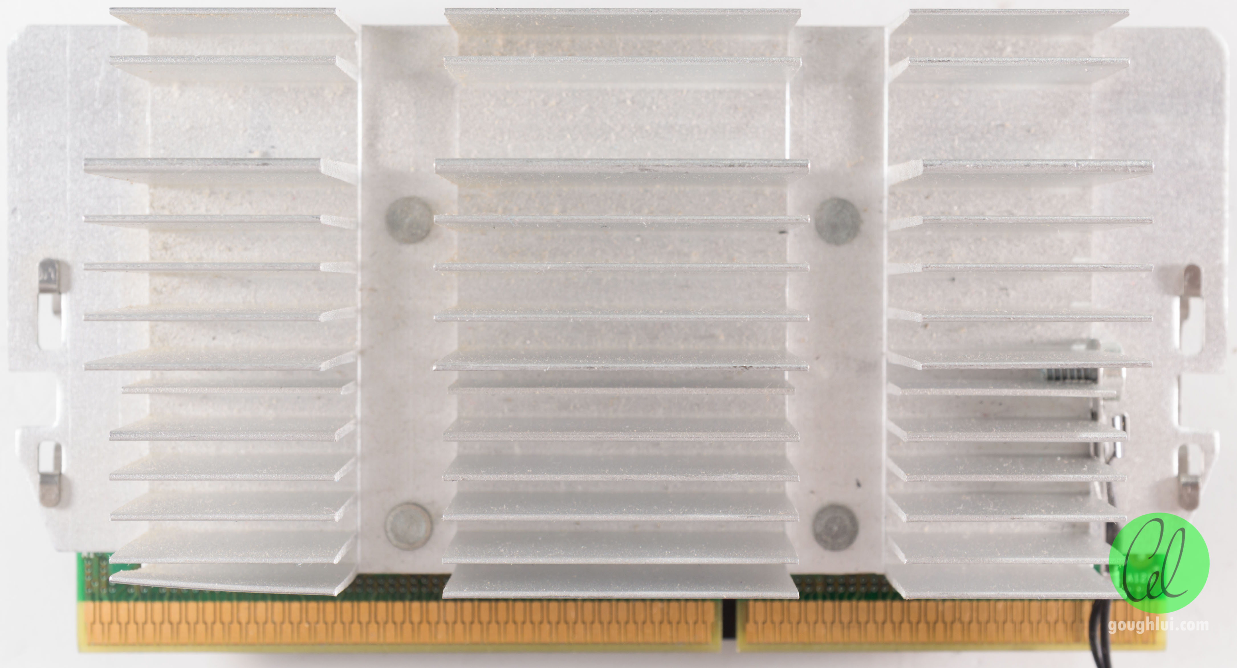

ma nägin sellist lahendust esimest korda compaq i slot1 masinates, kus prose küljes oli massiivne aplumiiniumtahvel ning selle kohal oli plastmassist tuulekanal ning õhku kisti läbi toite kastist välja. hiljem on olnud dellil samasugused lahendused towerites ning Fujitsu siemensi s775 ja HP DC masinad.. süsteem käib nii,et toiteplokk on termotundlik: kui kastist tulev õhk läheb soojemaks, hakkab toide intensiivsemalt kastist sooja välja kiskuma. üsna vaiksed lahendused isegi väikestes kastides.
Spoiler
mul on isegi toorik, mille ümber seda teha, olemas
http://www.newegg.com/Product/Product.aspx?Item=N82E16813132052
pole ainult piisavalt väikest kasti leidnud.
