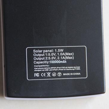

Küsiks targematelt, et kas see energiapank on tõesti 100 000mAh mahutavusega? Sama suurusega on teisi ka müügil, nt 20 000mAh samuti. 2.1 amprit tuleb küll välja aga nii suur mahutavus sellises pisikeses kastikeses pole minu arust reaalne. Hiina värk, aga mine tea?
Paraku liigseks optimismiks siiski põhjust pole.

Powerbankidele kirjutatakse tihti eksitavalt peale sees oleva aku mahtuvus, mis paraku on 3.7V pingega, ehk kätte neist saab palju vähem.
Konkreetne akupank ei pruugi seal soojal maal tühjaks kunagi saadagi (middle east), kui päikese käes laadida icon_lol.gif

On selline. Täitsa paistab päikesega või ka laualambi all toimetavat. Proovisin, niisama S4 pangale taha, ei lae, selleks liiga tühi. Päikese käes lülitus automaatselt sisse (selleks ei pea tarbijat taga olema) ja kukkus laadima. Paraku toona pilved rikkusid katse, aga 30-40 minutiga laadida amprisest august (kahesega ei laadinud) ligi 20%, tekitas isegi veidi optimismi, et vajadusel päris jänni ei jää. Ses mõttes 100000 mAh on isegi õigustatud suurus-kuniks korralikku valgust, seniks voolu kah.

Osta parem DIY või tavaline tühi akupanga kest, kuhu lähevad 18650 tüüpi akud (3.7V).
Ei, sa ei saa neist 100,000mAh mahutavust kokku (kui just neid ~50tk ühendusse ei topi), aga mingi 10,000mAh ehk saad.

Väidetakse, et sees on 12000mAh aku.
http://ikman.lk/en/100000-mah-solar-power-bank-genuine-for-sale-colombo
Aga ma julgeks isegi selles veidikene kahelda.

See on juba natukene reaalsem number.

Ise üks suvi lihtsalt leidsin selle enda koduaia värava juurest icon_biggrin.gif Minul on 30 000mAh taha kirjutatud. Päikese käest ta end väga laadida ei taha, küll aga ükskord panin seina sisse terveks päevaks, hiljem sain 2 korda pangaga S3 aku u 5-10% pealt 100% icon_wink.gif Numbreid tagakaanel vaadata ei tasu jah, aga siiski midagi ta ikka laeb icon_biggrin.gif
