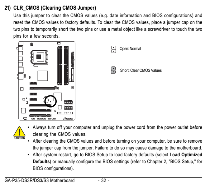

Mis plate see on selline? Mis CMOS jumperisse puutub, siis erinevatel platedel on see lahendatud erinevalt - klassikaline on kolme klemmiga pistik, mille 2 klemmi on tavaliselt ühendatud, et patareist pinge CMOS-ile pääseks ja CMOS-i tühjendamiseks võetakse jumper nende kahe pealt ära ja tõstetakse veidikeseks teise kahe klemmi peale (mis CMOS-i toite otsad lühisesse laseb).
Teine variant on ainult kahe klemmiga ja sel juhul lühistatakse need ainult clear CMOS tegemiseks - normaalselt seal kas jumperit peal ei olegi või on see ainult ühe klemmi küljes pooleldi "ripakil". Kui klemmid lühistada, st "viisakalt" sinna jumper paigaldada, siis arvuti ei käivitu.
Kolmas variant on, et ei olegi ühtegi klemmi, on vaid kaks pad-i radade otstes, märgistatud Clear CMOS või CCMOS vms tekstiga - seal siis igaüks ise mõtleb välja, millega ta need otsad seal kokku ühendab clear CMOS tegemiseks.
Neljas, "luksvariant", on mikrolülitiga. Ja teise variandi puhul on igaühel endal võimalik selline "luksvariant" realiseerida suvalise korpuse reset või power-nupu ja juhtmetega (väga hea lahendus, kui klemmid kuhugi taha, nt graafikakaardi taha varjule kipuvad muidu jääma).
Võimalik, et on veel mingeid viiendat tüüpi lahendusi - nii või naa, enne klemmide kruvikaga torkima minemist peaks RTFM olema kohustuslik. Umbes ühendas masinavärkide otsi kokku Eino Baskin Pariisi maailmanäitusel ja igaüks mäletab, mis seal juhtus...
Read The Fuckin' Manual!
http://download1.gigabyte.eu/Files/Manual/motherboard_manual_ga-p35-ds3r(ds3)(s3)_2.0_e.pdf
Spoiler Spoiler Spoiler
Tegemist on kahe klemmiga Clear CMOS pistikuga, mis NORMAALSELT peab olema ilma jumperita! Klemmid ühendatakse Clear CMOS tegemiseks 10+ sekundiks, kui arvuti toide on välja lülitatud/lahti ühendatud 230V võrgust.
Kui need klemmid on lühises, siis ARVUTI EI TÖÖTA! Ja ma väga loodan, et pikalt seal peal olnud jumper midagi läbi ei kärsata, sest see on CMOS toiteahela lühistamine...
(normaalasendis võib ärakadumise vältimiseks jumper olla torgatud ühe klemmi külge)

Et lühistatud klemmide puhul ventikad vurisema hakkavad, ei tähenda et arvuti töötaks. Nagu öeldi, pilti sedasi ette ei saa, st et arvuti ei tööta lühistatud Clear CMOS klemmidega - nagu ka manuaalis kirjas on.
Lisaks ingliskeelsetele manuaalidele on Nipi1000 antud lingil ka vene-, saksa-, hispaania- ja hiinakeelsed manuaalid, kui ingliskeelne ei sobi. Ja kui peale eesti keele üldse midagi ei hable, siis manuaalist tõlge maakeeles:
HOIATUS!
- Alati lülita arvuti välja ja ühenda lahti toitekaabel, kui CMOS-i nullima hakkad.
- Pärast CMOS-i nullimist eemalda alati jumper enne toite sisselülitamist. Vastasel juhul võib see emaplaati kahjustada.
- Pärast arvuti käivitamist laadida BIOS-is Optimized Defaults väärtused või seadistada BIOS manuaalselt.
Oletan, et emaplaat on juba piisavalt kahjustatud selle jumperi pealejätmisega või kruvikaga torkimisega.
Loodetavasti ükski lüpsja kõnevõimest ilma ei jäänud, aga juhtus sama, mis Baskinil "otste kokkuühendamisel".
Veelkord:
- Ilma manuaali lugemata ei hakata mitte mingeid klemme umbes torkima!
- Kui ei oska manuaali keelt, siis palutakse tõlget neilt, kes oskavad.
- Kui mitte muhvigi ei jaga, siis viiakse masin nende juurde, kes jagavad.
