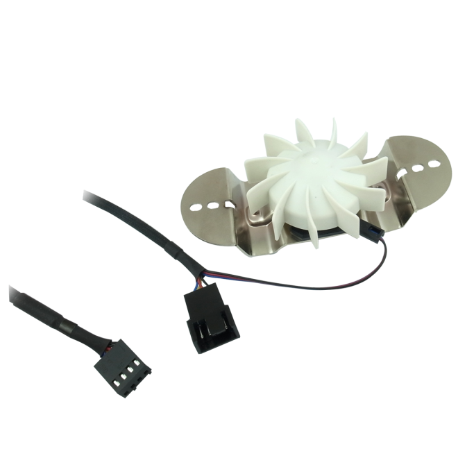

Suu tänu angel aga ma just jõudsin süüdlasele jälile ja tegu ikkagi vendiga, mille olemasolu ma lihtsalt olin unustanud
Mulle hüppas järsku pähe, et mul ju Arctic Freezer 13 pro jahutus ja sellel on üks "huvitav" lisa
Spoiler
Igatahes seal see traktor ongi. Oskab nüüd keegi öelda, saan ma midagi lihtsat teha selle likvideerimiseks või saab seda üldse kuidagi välja lülitada?
Plate ega mälud mul jahutamist ei vaja ning prose pole klokitud, seega on see 50mm suht mõttetu jubin seal.

Seda kindlasti aga ehk on mingi muu võimalus selle välja lülitamiseks. "How to disable arctic 13 pro fan" jne jne googeldamine otseselt vastuseid ei andnud. Yuutuubist ka kohe ei leidnud midagi.
Asi selles, et ei tahaks jahutust prose küljest lahti kakkuda, kuna mul pole tilkagi termopastat hetkel ja ilmselt lahti kakkudes peaksin seda ka juba vahetama...

"nokid" suure ventika vaikselt radika küljest lahti ... jahuti prose poolses küljes on ventika kaablid ... tuvastad pisikesele ventikale mineva kaabli ja "kaksad" selle läbi .... loomulikult teed seda "operatsiooni" väljalülitatud arvutiga .... pärast isoleerid vajadusel juhtmeotsad ja katsetad arvuti tööd .... aga üldiselt eks mugavam ole seda ventika eemaldust teha siis kui jahuti on mobo küljest eemaldatud.
http://www.legitreviews.com/arctic-cooling-freezer-13-pro-cpu-cooler-review_1553/3
ehk siis sealt revjuust 3. lehe 4. pildi pealt paistva sini-puna-musta kaablikese peaksid läbi "kaksama".

No arvestades, et suur, PWM, ventikas on jahuti küljes eraldi pistikuga siis peale selle eemaldamist peaksid nägema pisikese ventika juhtmeid mis lähevad otse CPU jahuti toitekaablisse. Pisikesel ventikal on 3 juhet ... must (-), punane (+), sinine (rpm andur).
Sul on vaja vaadata CPU jahuti kaabli teist otsa ... sinna peaksid siis kokku jooksma mõlema ventika ühendusjuhtmed 4 + 3 ... mingi valemiga... nood +3 on sul vaja sealt eemaldada. Kuna mul endal selle jahutiga kokkupuuteid pole olnud, siis ma siin ainult "spekuleerin", loogika baasil. Igatahes peaksid sa saavutama olukorra kus suurest ventikast tulevad 4 juhet oleksid kõik kenasti mobosse minevasse pistikusse ühendatud ja pisikese "vurri" 3 juhet eemaldatud. Sellisel juhul võiks su kuuler toimida mobo jaoks korrektselt.
Edukat katsetamist.
EDIT: peale pisikese "vurri" küljest kaabli läbilõikamist ja mobo küljest CPU cooleri pistiku lahtiühendamist on sul võimalik kogu seda juhtmemajandust ja suure ventikaga ühenduste kontrollimist/tuunimist teostada "rahulikult" laua peal.

Kusjuures endal just see sama väike vent tegi sama jura, ise otsisin ka tükkaega mis krt see häält teeb, lõpuks lõikasin sellel liht juhtme läbi väiksel vendil ja asi vask

Aga igaljuhul on juhe juba tükk aega tagasi läbi hammustatud ning jahtui toimetab väga hästi ja vaikselt edasi.
Kusjuures emaplaadi ega protsessori temeratuurid ei muutunud karvavõrdki.

See vent ei jahuta pmst mitte midagi. Kõige lihtsam on siis, kui sul cpu fan header suht lähedal, siis ühenda see must pikenduskaabel lahti ja pane ainult 120mm fan tööle.

Kui sul see 120mm ventika juhe ulatub cpu fan headerini, siis asi lihtne ju. Võta sealt lahti ja see pikem juhe mis üle jääb sokuta kuhugi

Natuke nüüd piilusin seda kuradima jahutust ja seal ehitus selline:
Spoiler
Ehk siis see pisike vent on selle juhtme küljes põhiline mis läheb platele ja siis suur vent oma 5 cm pikkuse 4 pin otsaga läheb sinna vahele pessa.
Nüüd on variant lihtsalt see, et äkki need kablad mis lähevad pisikesse venti on seal küljes ikka väikse pistikuga (pildilt ei saa aru aga nagu oleks) ehk siis lihtsalt pistiku lahtivõtmise vaev. Samas kui pole siis ju ka lihtne, tangidega väikesesse venti minev juhe sealtsamast peale sleevingut läbi ja rahu majas.
