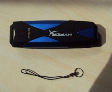

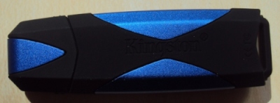

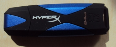

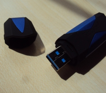

Mälupulk on mõlemast küljest peaaegu samasugune, ainult väikeste erinevustega. Nimelt on ühel küljel peale Kingstoni logo kirjas veel HyperX, kui ka mälupulga suurus. Ning peale nende kahe erinevuse on ühel küljel veel ka Kingstoni logo. Materjalide osas on sinine plastmass ja must on selline hästi tugev kummist materjal. See must materjal on just mälupulga nurkades, mis ilmselt pehmendab mälupulga maha kukkumist. Kaalu osas ei ole tegu väga raske mälupulgaga, kuid kaalub siiski tsipake rohkem kui Silicon Power Marvel M60. Mõõtude osas on sama lugu, ei ole midagi liiga suurt, ega ka liiga väikest. Mahub hästi taskusse ja on mõõtmetelt sama suur kui enamus mälupulki.

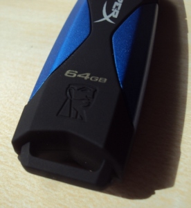

Mulle ei meeldi eriti sellised lahendused, kus USB ühenduse otsas on kork. Kuna need kipuvad kaduma minema ja sellepärast ma eelistan sisse ja välja lükatavat USB otsa. Kadumise osa on nii ja naa, ning oleneb pigem kasutajast. Kuid teine asi on see, kui tugevasti see kork seal peal kinni on. Selle mälupulga puhul see kork sealt ära ei tulegi, kui õieti seda ära ei võta. Nimelt tuleb korgi musta värvi äärtest kinni võtta, ning alles siis tuleb kork ära. Kork asetub USB otsa ainult ühte pidi, kuid mälupulga tagumisse ossa mõlemat pidi. USB 3 puhul tavaks, on USB otsa plastmassist osa jällegi sinist värvi. USB otsa teisel küljel on kirjas ka mälupulga tootekood ja seerianumber.

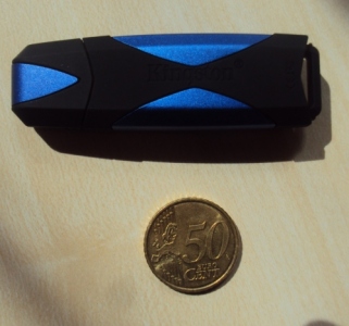

Kuna juba tavaks on saanud USB mälupulkade puhul, toon ma välja ka võrdluse euro mündiga. Laiust on täpselt üks 50 sendine, ning pikkust natukene rohkem kui kolm viiekümne sendist.
Siit pildilt on hästi näha just seda korgi äärt, kust tuleb kinni võtta kui tahad korki ära võtta. Mälupulga paksuse osas on mälupulk natukene paksem kui mu teised mälupulgad. Kuid see eest on ka mahutavuse vahe mitmekordne.

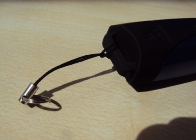

Kahel pildil on näidatud mälupulga teine ots, kuhu saab kinnitada kaasasoleva ripatsi. Või üks võimalus on, et kinnitad mälupulga otse võtmehoidja külge. Huvitav on veel ka see, et selle otsa äärtes on väiksed muhud. Need on ilmselt selle jaoks, et see ripats jääks sinna taha kinni.

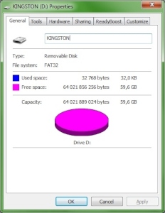

Keegi soovis ühe korra, et ma teeksin pilti ka saadaolevast mahust. Kui mälupulk külge ühendada ja vaadata, siis 64 GB jääb järele 59,6 GB. Ehk siis 4,4 GB kaob ära tänu Windows'ile. Ma pole ennem ühtegi 64 Gb mälupulka testinud, et tuua võrdlus mõne teise mälupulga kaoga.

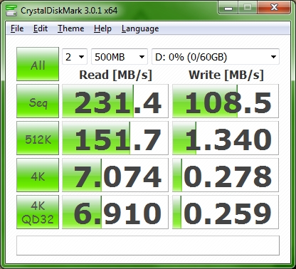

  • USB 3 mälupulki testin ma Silverstone SST-EC03'ga
  • Programmid millega testin:
    CrystalDiskMark 3.0.1 x64
    HDTach 3.0.4.0

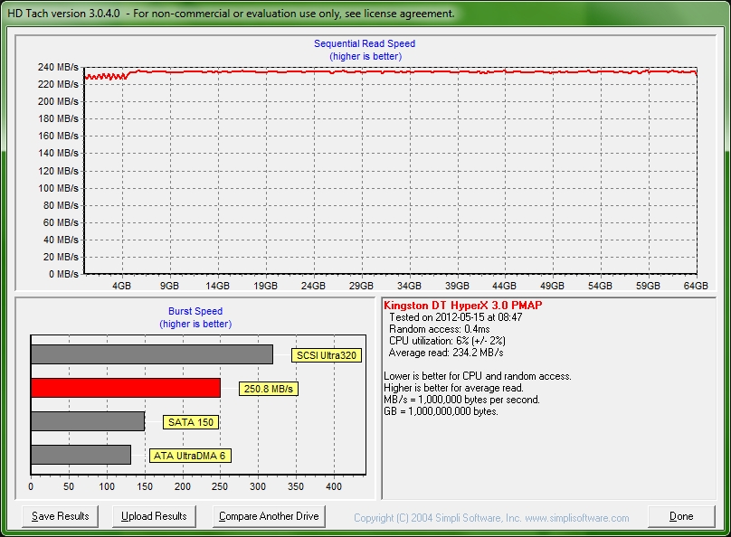

CrystalDiskMark:
HD Tach:
Võrdlustabelid:

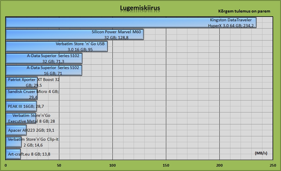

Lugemiskiiruse osas tegi Kingstoni mälupulk puhta töö pikalt teiste eest. Lubatud oli lugemiskiirus kuni 225 MB/s, kuid nagu näha suutis minu mälupulk lausa 234,2 MB/s. Vahe on teise kohaga ehk Silicon Poweri mälupulgaga peaaegu topelt. Märkimisväärne on veel ka see, et see mälupulk on isegi kõvaketastest kaks-kolm korda kiirem. Oleneb eelkõige kõvakettast. See tähendab, aga omakorda seda, et see mälupulk sobib väga hästi mõne Linuxi või ka Windowsi jooksutamiseks.

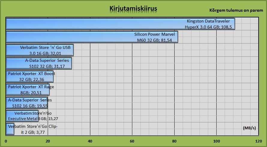

Kirjutamiskiirust lubati kuni 135 MB/s, kuid minu mälupulk suutis kõigest 108,5 MB/s. Ei teagi nüüd kas äkitselt USB 3 kaart mul pidurdab, aga proovin peatselt teiste USB 3 kaartidega. Aga siiski on tulemus hämmastav võrreldes teiste mälupulkadega. Nimelt on mälupulk teisest kohast pea 30 MB/s kiirem, ning kiireimast USB 2 mälupulgast 86 MB/s kiirem.

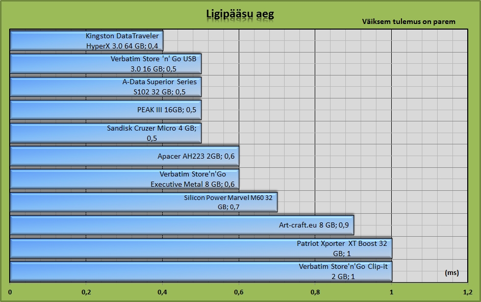

Ligipääsuaeg mida ma testisin HD Tach nimelise programmiga, läks jällegi Kingston'i mälupulk juhtima. Kingston sai tulemuseks 0.4 ms, ning teine koht on nüüd 0.5 ms.

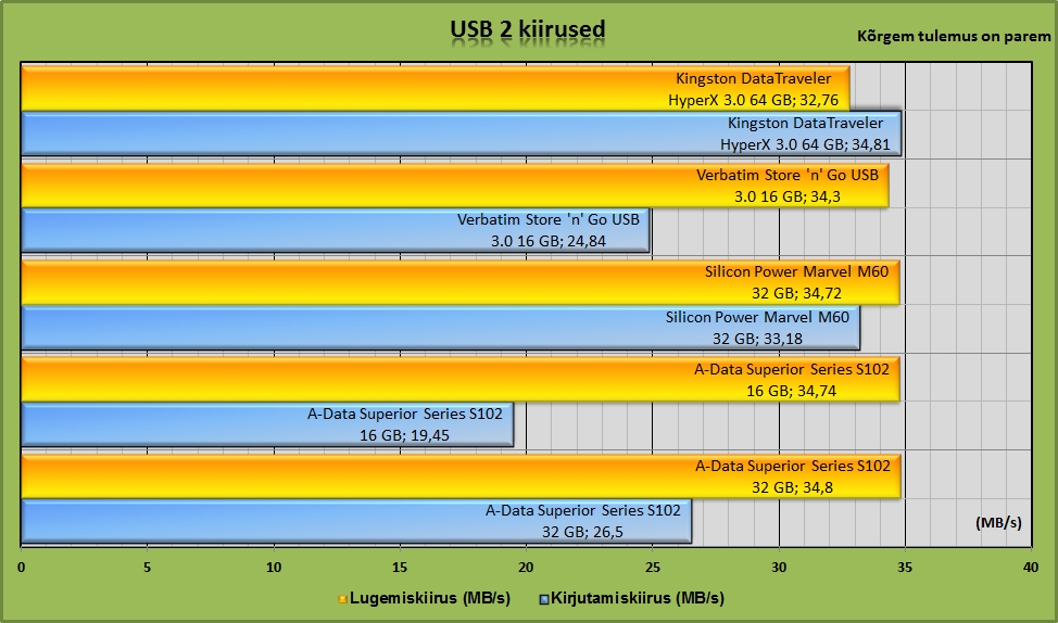

Selles osas saab just testida, et kui palju USB 2 pesa tegelikkuses läbi laseb. Jällegi jõutakse USB 2 pudelikaelani, mis jääb sinna 35 MB/s juurde. Selles testis on Silicon Power'i mälupulk lugemiskiiruse osas parem ja kirjutamiskiiruses on Kingston parem.

thumbs_down.gif Väikeste failide kirjutamis- ja lugemiskiirus aeglane

mahu erinevus tuleb sellest et 1GB ei võrdu miljardi baidiga vaid hoopis 1024X1024x1024 võrdub 1073741824baidiga, erinevus ostja kahjuks juba 7,3%, TB puhul juba 9,7%
Juriidiliselt On Kõik Korrektne:)

mercury11, selle üle on SSD versus HDD teemas viimasel ajal päris palju räägitud jah. icon_biggrin.gif

Jah, antud pulk on mahu osas korrektne ehk isegi veidi üle antud = 64,022GB (vaatame justnimelt kümnendsüsteemis ehk siis seda baidi täpsusega pikka numbrit). Seega aus kaup (paraku mitte iga tootja pole nii aus olnud, näiteks A-Data S102 ei andnud ka kümnendsüsteemis kaugeltki oma lubatud mahtu kätte, lausa 0,6GB jäi puudu).
Kompaktsuse plussiga aga siin ma ei nõustuks. Tegemist on ikka ülekeskmise paksu mälupulgaga, mis ka laiuses lisaks veel keskelt "kõhukas". Pole kindel, kas kahe kõrvutise USB pesa puhul teine pesa juurdepääsetavaks üldse jääb. Ma arvan, et see paksus ei ole tingitud pulga suurest mahust, vaid hoopis paksust ja pehmendavast korpusest.
Kiiruseomadused on muidugi väga suurepärased küll. Samas igapäevaseks Windowsi jooksutamiseks ta ilmselt ei sobi, kuna sureb tõenäoliselt kiirelt ära suure kirjutuskordade arvu tõttu (USB pulk pole ju SSD, mille jaoks on Trim ja muud imetrikid välja mõeldud).

Noname, sest, üksikute failide kiirus suudetakse nii üles pumbata, aga väikeste failide kirjutamine/lugemine on ikka nii aeglane.
