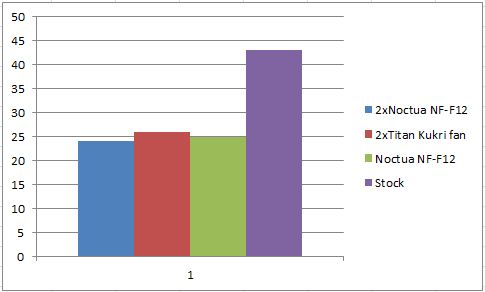

Alustasin siis testimis nii, et esmalt kasutasin ühte NF-F12 ja siis kahte NF-F12 ventilaatorit. Katsetasin nii, et esmalt kontrollisin kraade tühikasutusel, siis koormasin protsessorit IntelBurnTest programmiga (100% load) ning kontrollisin minuti pärast uuesti kraade.
NB! Titan Hati radiaator ei ole just kõige parem jahutamiseks. See tähendab, et suuremate radiaatoritega tulevad täiesti teised kraadid.
Tulemused on siis sellised:
LOAD
IDLE

Kokkuvõtteks võin öelda seda, et siiski kui minu katsetamisel olnud radiaator polnud kõige parem on need ühed parimate seas olevad ventilaatorid turul. Need suudavad olla vaiksed ning jahutada protsessorit piisavale tasemele samaaegselt, kui nad võtavad üllatavalt vähe voolu. Lisaks sellel on neil pikaaegne garantii, mis on kasulik, et elab üle mitme põlvkonna arvutid veel. Siiski pole ideaalne selle hind.
