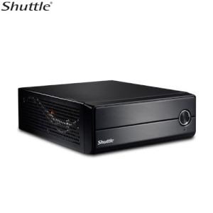

Esmalt avaldaksin tänusõnad Shuttle'le, kes saatis mulle ülevaateks selle arvuti. Shuttle XH61 on uus ülimalt väike arvuti Shuttle'lt, mida tutvustati 2012. aasta jaanuaris. Tegemist on poolvalmis komplektiga, mille all mõtlen ma seda, et komplektist puuduvad järgnevad asjad: protsessor, mälu, kõvaketas, operatsioonisüsteem ning optiline seade. Lähemalt vaatan ja testin seda arvutit järgnevas ülevaates.
Shuttle XH61
Koduleht

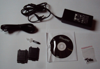

Pakendi sisu:
- Shuttle XH61
- Kasutusjuhendid
- Toiteadapter
- Kruvid
- Draiverite laat
- Termopasta
- 2 protsessori katet?

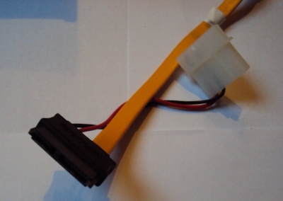

- Kaks SATA juhet
- Ühendused sülearvuti optilise seadme jaoks

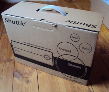

Pakend ja pakendi sisu:

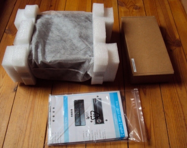

Pakend on tagasihoidlik, kasutusel on vägagi levinud pruun pappkarp. See eest on pakendi välimuse jaoks lisatud musta värviga pilt, ning võtmesõnad selle arvuti kohta. Üleval on ka sang, et oleks arvutit lihtsam transportida, ning kaalu poolest on ta rohkem raskema sülearvuti moodi - 3.6 kg. Kuid kui pakendid ja asjad eemaldada, kaalub arvuti üksi 2.4 kg. Igast küljest on peaaegu, et pakend identne, ning sellepärast ei hakanud ka igast küljest pilte lisama. Teisel pildil on näha, mis riistvara see arvuti toetab, kui ka mõõtmed, ning kaal.
Arvuti ning kaasasolevad asjad on üritatud võimalikult kompaktselt ära pakendada. Arvuti on kahe pehmenduse vahel, ning omakorda veel puuvillasest koti sees. Kilekoti seest leiab mitmes erinevas keeles kasutusjuhendid. Pappkarbi sees on ülejäänud tarvikud, mis arvutiga kaasa tulevad. Teisel pildil on näha tarvikuid, mis asuvad pruuni pappkarbi sees. Pruuni pappkarbi seest leiab 90 W voolu adaptri, kruvid, draiverite plaadi ning termopasta. Lisaks on millegipärast kaasas kaks katet protsessori pesale.

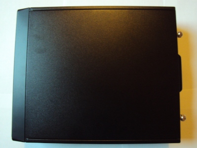

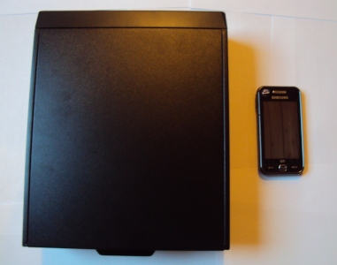

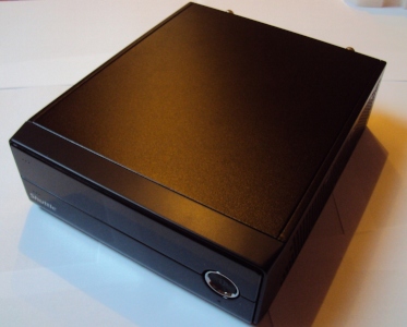

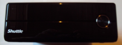

Arvuti väljast:

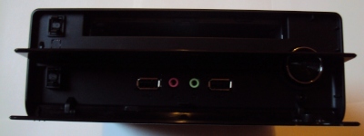

Arvuti on mõõtmete poolest ülimalt väike - 252(P) x 200(L) x 72(K). Kaalu poolest on samuti kergemate vallast - kõigest 2.4 kg, mis on umbes sama palju kui keskmine 15-tolline sülearvuti. Võrdluseks olen ma kõrvale toonud ka telefoni, milleks on Samsung GT-S 5230. See annab ilmselt mingil määral aimu arvuti suurusest. Kuid rääkides veel selle arvuti kompaktsusest, siis on arvuti võimalik VESA kinnitustega monitori taha kinnitada. Korpus on peaaegu, et üleni must. Ainult korpuse taga, kus on ühendused, leiab tavalist värvimata plekki.
Korpuse esiosa on täielikult plastikust. Kaks katet mis ees asuvad, on võimalik avada vajutades näpuga nende vasakpoolsele osale, kus asuvad kinnitused. Ise oleks oodanud selles osas paremat lahendust, kuid sobib ka see. Eest leiab ühe kaane alt kaks USB 2.0 pesa, ning mikrofoni ja kõrvaklapi pesa. Lisaks on suur sisselülitus nupp, kuid taaskäivitamisnupp puudub.

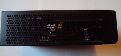

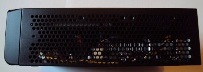

Arvuti mõlemas küljes on tehtud sõrestik, kust pääseb värske õhk sisse ning kuum õhk jällegi välja. Arvuti sees on sõrestiku juures protsessori jahutus ise, mis tähendab, et kuum õhk pääseb võimalikult kiiresti korpusest välja. Kuid kuna on palju sõrestikku, pääseb sealt ka palju tolmu sisse. Pealegi on need ka ainukesed kohad, kust arvuti omale värsket õhku saab.

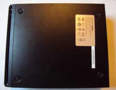

Korpus on pealt, ning alt peaaegu, et identne. Ainuke erinevus seisneb selles, et all on ka kummist jalad, ning väikene infokleeps. Kleepsu peal on kirjas arvuti nimi, aadress, firma nimi kui ka see millist voolu arvuti tarbib. Veel leiab väikese kleepsu, kus on ära toodud seerianumber. Korpuse peale just näpujäljed eriti hästi ei hakka, suurest osast oleneb see ka sellest kui rasvased just näpud on.
Ülevaate alguses sai mainitud, et korpus pole musta värvi ainult tagant. Veel pole ta musta värvi ka seest, kuid see pole ka eriti tähtis. Korpuse tagant leiab koheselt, et pealmise kaane eemaldamiseks on kasutusel põidlakruvid. Põidlakruvid on selles osas mugavad, et saab näppudega lahti keerata, ning samuti ei pea kruvikeerajat kasutama. Minnes nüüd edasi I/O pesade juurde, mis tagant leiab. Esmalt leiab tagant hiire ja klaviatuuri PS2 pesad, mis hakkavad nüüdseks juba vaikselt ajalukku vaibuma. Veel leiab neli USB 2.0 pesa, kuid mitte ühtegi USB 3.0 pesa. Samuti on arvuti taga Interneti pesa, mis toetab kiirusi 10/100/1000 Mb/s. Kuna sellel arvutil eraldi videokaarti ei ole, leiab tagant VGA ja HDMI pesad. Ning lõppude lõpuks leiab tagant veel heli ühenduste pesad. Roosa on mikrofoni jaoks, roheline kõlarite jaoks, ning sinine on heli sisendi jaoks. Korpuse täitsa paremast äärest leiab ka pesa, kuhu tuleb ühendada voolujuhe.

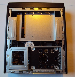

Arvuti seest:

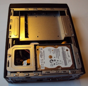

Keerates põidlakruvid lahti näppudega, tuleb kaas kergesti küljest ära. Peale seda vaatab vastu selline vaade, mis on ülaloleval pildil. Esmalt leiab alt koha 2.5 tollise kõvaketta või SSD jaoks. Ning ülalt leiab koha sülearvuti optilise seadme jaoks. Et pääseda allolevatele komponentidele ligi, tuleb lahti kruvida neli kruvi. Teisel pildil on näha vastavat ühendust, millega saab ära toita sülearvuti optilise seadme. Samuti läheb see kaabel kaheks, üks läheb moleks ühenduseks, kust saab voolu. Ning teine läheb SATA juhtmeks, mille kaudu edastatakse andmeid.
Korpuse sees on päris suur juhtmete rägastik, kuid kui lõplik süsteem paigas, siis on võimalik mõned üleliigsed juhtmed ka eemaldada. Tehasest on kaasas kaks SATA juhet, kuid emaplaadil on küljes lausa neli SATA ühendust. ära märkida tuleb ka see, et kasutusel on SATA 2 pesad, mitte SATA 3. See tähendab omakorda, et SSD täispotentsiaali ei saa ära kasutada. Voolujuhtmete osas on kõigest 1 moleks ühendus, ning 3 SATA voolupistikut.

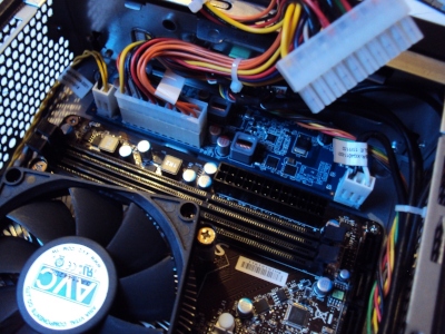

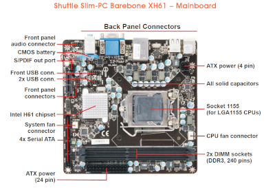

Siit pildilt on näha, et korpuse sees on eraldi väiksem trükkplaat voolude muutmiseks. Oma voolu saab ta korpuse tagant, kus oli pistik voolujuhtmete jaoks. Emaplaadil endal on ka kaks mälupesa, mis toetavad kokku maksimaalselt 16 GB DDR3 mälu.

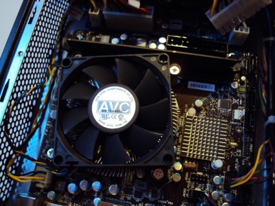

Nagu juba öeldud, ei ole arvutiga protsessorit kaasas mis tähendab, et protsessor tuleb ise osta. Mina muretsesin endale äärmiselt odava protsessori - Intel Celeron G530. Intel Celeron G530 hinnaks on kuskil 35 eurot. Kuid mis selle arvuti puhul märkimisväärne on see, et sellisesse väiksesse arvutisse on võimalik paigaldada lausa I7 protsessor. Kaasas on ka õpetus, et arvutivõõrad inimesed saaksid asjaga hakkama. Veel on komplektis termopasta, mille peab peale kandma protsessori ja jahutuse vahele.
Siin pildil on emaplaadi külge käivate komponentide lõpptulemus. Jahutus on kinni kruvidega, ning seepärast läheb tarvis ka kruvikeerajat. Radiaator tundub olevat sama, mis on Intel'i stock jahutusel, kuid peale on pandud lihtsalt õhem ventilaator. Mäludeks valisin ma 2 GB G.Skill'i mälusi, mille ma sain 10 euro eest. Kuid nagu sai mainitud, on maksimaalselt võimalik paigaldada kuni 16 GB mälu.

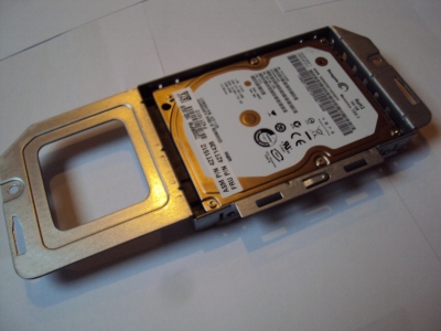

Kõvaketta paigaldus käib kaasasolevate kruvidega lihtsalt ja kiirelt. Sahtlil on kõvaketta ühenduskohtades ka auk, et oleks võimalik juhtmed külge ühendada. Mis mõne puhul kindlasti negatiivne asjaolu on see, et puudub 3.5 tolliste kõvaketaste jaoks koht.
Lõpptulemus näeb välja selline. Kui kõvakettale juhtmed külge ühendada, asuvad need täpselt protsessori jahutuse kõrval. Nii, et enne süsteemi kokku panemist tuleks kindlasti üle kontrollida, et juhtmed ventilaatori vastu ei käi. Et saada parem lõplik tulemus, saab üleliigse SATA juhtme ära eemaldada, kui ka optilise seadme kinnitusaluse.

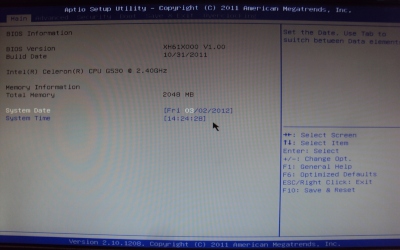

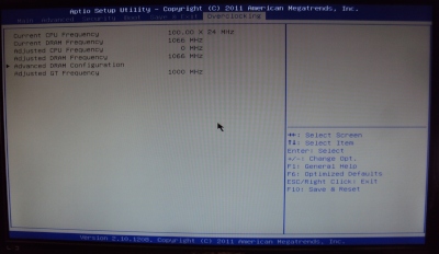

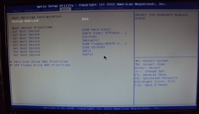

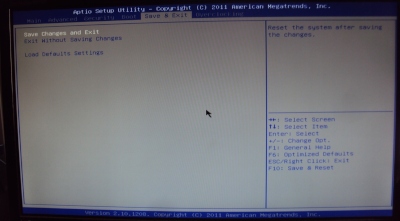

BIOS:
Kasutusel on AMI - American Megatrends BIOS mis pakub mingil määral seadete muutmist, kuid on ka asju mis on lukustatud menüüdes. Hea asi on ka see, et kellel ei meeldi klaviatuuriga liigelda BIOS'es, siis on selle jaoks ka hiirekursor, mida saab liigutada hiirega. Shuttle kodulehel on olemas ka BIOS'e versioonid, ning kui uuendus tuleb on võimalik ära uuendada. Viimasel pildil on näha, et ülekiirendamine on lukus, ning seepärast ei saa ka mälu kiirust tõsta. Protsessori ülekiirendamine on H61 kiibistikul välja lülitatud, ning sama lugu paistab olevat ka mäludega.

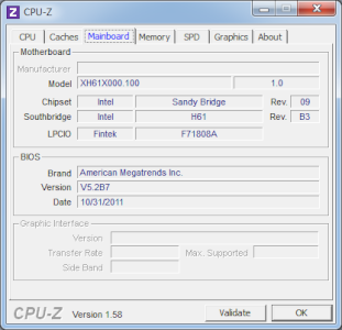

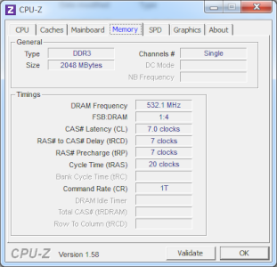

CPU-Z:
Kui Intel'i SpeedStep tehnoloogia on BIOS'est sisse lülitatud, alandab protsessor oma kiirust 2.4 GHz pealt 1.6 GHz peale. Emaplaadi osas CPU-Z eriti midagi välja ei loe, kui siis ainult seda mis kiibistik lõunasillal kasutusel on. Mälu kiirust ei saanud samuti BIOS'est muuta, ning seepärast töötavad 1333 MHz mälud hoopis 1066 MHz kiirusel. Minul on mälu kokku 2 GB, kuid nagu öeldud on maksimaalne 16 GB.

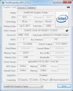

GPU-Z:
Pildilt võib näha, et GPU-Z ei taha eriti toetada Intel'i integreeritud videokaarte, ning seepärast on ka andmed natukene puudulikud. Kuid kasutusel on protsessori sisse integreeritud videokaart, mille nimeks on Intel HD või siis HD 1000.

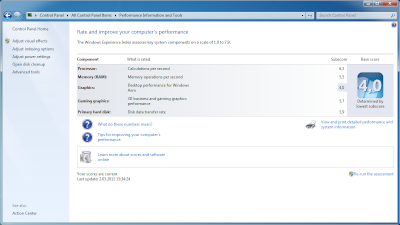

WEI:
Kui muidu on skoori poolest arvuti igati korralik, siis graafika poolest võiks asi natukene parem olla. Kuid kui on soovi, saab siia arvutisse osta ka Intel'i HD 2000 või 3000 seeria graafikakiibiga protsessori. Nendega peaks olema võimalik mängida ka enamus tänapäevaseid mänge, kuid see eest madalatel graafika sätetel.

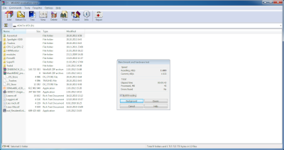

Winrar:
Winrar'i benchmark'is skoorib protsessor 1203 KB/s mis on suurelt mõjutatud sellest, mis protsessor ja mälu on kasutusel.

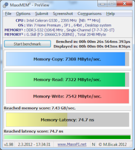

MaxxMEM²:
Kuna mälu töötab madalal kiirusel, siis ei ole ka selles testis eriti suurt kiirust loota. Kuid siiski igaüks otsustagu ise, kas ta peab seda tulemust kiireks või mitte.

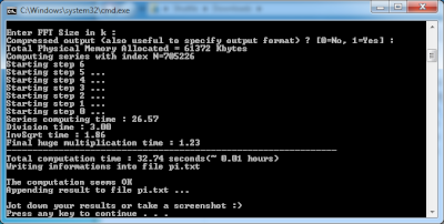

Pifast, mis arvutab PI komakohti, sai HWboti'i benchmark'i tulemuseks 32.74 sekundit.

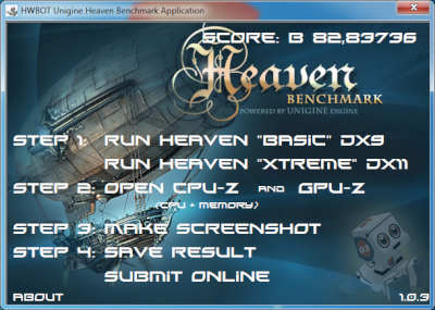

HWBOT Unigine Heaven Benchmark Application:
Testi tegin ma Basic DX 9 režiimiga, ning tulemuseks tuli kõigest 82.83 punkti. Põhimõtteliselt terve test jupitas, kuna kaadrisagedus oli kuskil 1-5 kaadrit sekundis.

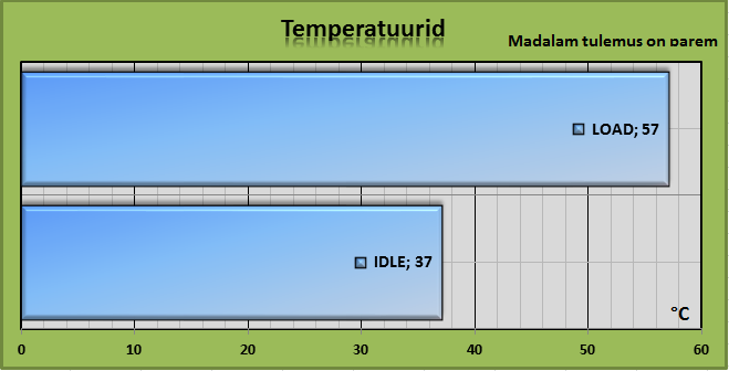

Temperatuurid:
IDLE tähistab seda, kui arvuti on ekraanil seisnud 20 minutit. LOAD temperatuur saavutati kasutades programmi Prime 95. Temperatuuridega võib samuti rahule jääda, kuna kogu süsteem on vägagi kokku pakitud, ning ühtegi lisaventilaatorit kuskil puhumas pole peale protsessori enda. Lihtsalt ekraanil seistes langes temperatuur 37 kraadini, ning kui täis koormus oli taga, tõusis temperatuur kuni 57 kraadini, mis on igati rahuldav tulemus. Samuti saab BIOS'est muuta ventilaatori kiirust. Kuid kui arvuti saab koormust, siis on vuhinat ka kuulda. See eest kui Internetis ringi käia, on tegemist siiski vaikse arvutiga, ning tavaliste lauaarvutitega ei anna võrrelda. Kaval lahendus on ka see, et kõvaketas asetseb kohe korpuse kaane vastas, ning soojus kandub nii korpuse kaane peale ja sealt edasi juba jahtub maha.

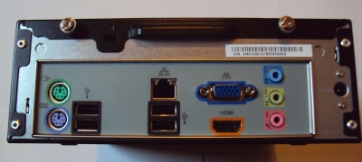

WIFi ja Bluetooth puudumine
USB 3.0 puudumine
SATA 3 puudumine

Mälu kiirust ei saanud samuti BIOS'est muuta, ning seepärast töötavad 1333 MHz mälud hoopis 1066 MHz kiirusel. |
Ametlikult toetab G530 vaid 1066 Mhz ning kui ülekellamine on lukus, siis selliseks kiirus jääbki.
