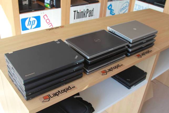

Valime välja, mida testime
Olles üle 10 aasta sülearvuteid müünud ning teades tarbija põhisoove, valisime testi kõige ostetumad mudelid - 14" ekraaniga äriklass.
Valituks osutusid Dell Latitude E6420, HP Elitebook 8460p ja Lenovo Thinkpad T420 (kunagine IBM).
Mõni aasta tagasi oleks siia seltskonda kindlasti juurde valinud ka Fujitsu Lifebook S seeria ning äriklassi seltskonda oleks mahtunud võibolla isegi Toshiba. Kahjuks on aegade jooksul nende arvutite tootmiskvaliteet langenud ning ka teeninduste arv vähenenud, seetõttu nad enam Dellile, HP-le ja Lenovole konkurentsi ei paku. Mõni ehk küsib nüüd, kus on Asus, Samsung, Acer või hoopis Ordi, sest ka nendel on ju olemas business-seeria sülearvutid. Vastus sellele on lihtne: oma maimukesi võib tootja nimetada nii kuidas tahab, aga asja olemus sellest ei muutu. Äriklassi üks tähtsamaid omadusi on stabiilsus, seda eelnimetatud tootjad aga garanteerida ei saa. Näiteks kui kaal on väike ning välimus hea, aga korpus on käes nagu sült, siis kahjuks pole sellest arvutist 2 aasta pärast mitte midagi alles jäänud. Täpsemat infot selle kohta, kes ja mis on äriklass, võib lugeda siit
Aga tuleme tagasi testi juurde. Ülalmainitud kolm sülearvutit, mis me testimiseks välja valisime, on tootjate kõige uuemad mudelid. Siinkohal tekkis meil küsimus: kas kõige uuem on ikka kõige parem? Kiirem on ta kindlasti, pole kahtlust. Samas, kui paljude jaoks on esmatähtis see, kas internetileht avaneb 2.1 sekundi või 2.5 sekundiga? Seega lisasime testi ka samade tootjate 3 eelmise põlvkonna sülearvutid. Kokku tuli lausa 12 sülearvutit:

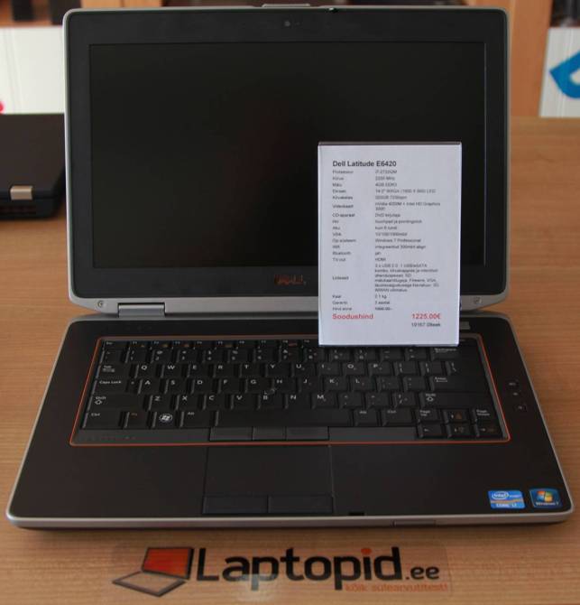

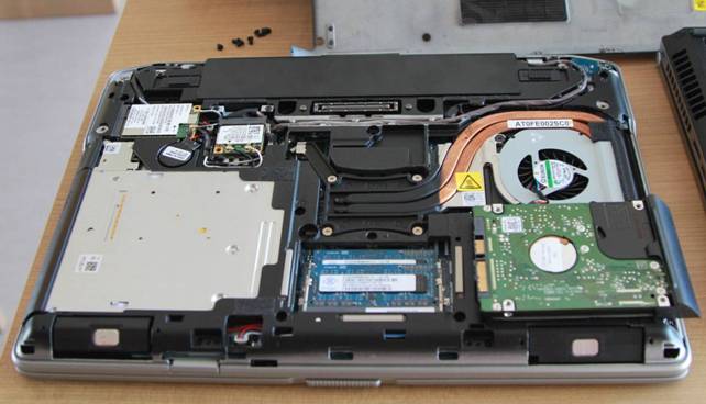

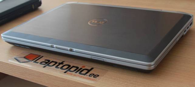

Dell Latitude E6420
Delli pakist välja võttes rabas meid emotsioonitulv: "Oh my god! Millega nad nüüd hakkama onsaanud?!" Vanast kandlisest ja paljude arvates ilusast äriklassi Dellist on saanud ümarate nurkadega Inspironi (kõige odavam Delli seeria) meenutav mudel. Tootja kinnitusel on ümarad nurgad kandilistest paremad, sest need ei kulu ära, ja muidugi välimus pidavat ka parem olema. Aga tootja on ära unustanud tõsiasja, et LCD-LED ekraanid on tänapäeval ikkagi kandilised ning ovaalne kaas tähendab palju kasutamata pinda. Tulemuseks on see, et ekraani servast kaane servani on vaba pinda uskumatud 2cm (ekraani külg), 3 cm (ekraani ülaosa) ja 4 cm (ekraani allosa)! Samas olid eelneval mudelil E6410 samad näitajad 1.5 cm, 2.2 cm ja 4 cm. Selle tulemusena on 14.0" ekraaniga E6420 vanemast 14.1" ekraaniga E6410-st ca 2 cm laiem, olgugi et ekraan ise on 2.5 mm väiksema diagonaaliga.
Teine asi, mis kohe silma jääb, või pigem kätte jääb, on suurem kaal. Selgub, et väiksema ekraaniga E6420 kaalub lausa 164 g rohkem kui E6410 (mõlemad 6cell akudega). Samas positiivse külje pealt leiame ka kaalutõusu põhjuse - ekraani konstruktsiooni tugevus on tunduvalt paremaks läinud. Lisaks on Delli igipõline "ämber" kaane kriimustumine nüüd ehk lõpuks läbi saanud, kuna kaanel on õhuke plekk peal. Eelnevatel mudelitel oli selle asemel pehme värviga plastik. Nii nägime tihtilugu ka uutel arvutitel pakist väljavõttes kriime ning aasta vanusena võis mõne arvuti välimus lausa 5-aastasena näida.
Teine positiivne üllatus tabab hinnakirju sirvides. Verivärske mudeli hinnad algavad juba 940 eurost (vanas rahas alla 14700krooni). Nii odavalt pole veel kunagi alles turule saabunud äriklassi mudeleid müüdud (3 aastat garantiid, WXGA+ ekraan,windows ning kiire protsessor). Lisaks meeldib meile Delli juures klaviatuur. See oli juba ennegi hea, aga nüüd võib öelda, et väga hea - pehme käik, täpsed nupud ja vähene klõbin on asjad, mis teevad heast klaviatuurist parima. Õnneks on muudetud ka klahvide materjali. See annab lootust, et E6420 nupud ei kulu 2kuuga sama palju läikima kui 2 aastat vana HP omad. Klaviatuuri miinuseks on aga see, et klahvide allosasse on lisatud väike rant, mis teeb puhastamise raskemaks. Samas teeb selle väikese miinuse kuhjaga tasa asjaolu, et Delli klaviatuur on ainus, mida saab tellida eesti täpitähtedega. Soovi korral isegi taustavalgustusega - asi, millest on raske loobuda, kui korra kasutanud oled.
Dell on loobunud Displaypordist ning asendanud selle HDMI-ga. Heameelt teeb see kodukasutajatele, aga mõnel ärikasutajal, kellel kogu tehnika displaypordi peal, peab E6420st loobuma. Samuti pole standardis USB3 liidest, mida saab õnneks soovi korral lisatasu eest DVD-RW asemele osta. Kui konkurentidega võrrelda, siis olgugi, et ekraanid on kõikidel WXGA+1600x900 LED, kasutab Dell teise tootja paneeli ning tulemusekson see, et valge on valgem ja värvid kirkamad. Positiivse uudisena leiab uuest Dellist ka vedeliku äravoolu kohad - asjad, mis olid olemas juba 4 aastavanusel Lenovol. Parem hilja, kui mitte kunagi.

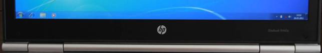

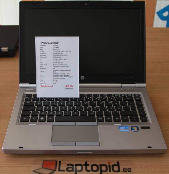

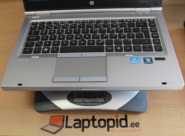

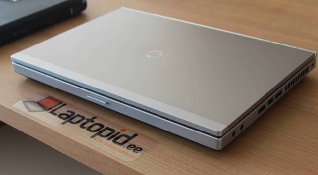

HP Elitebook 8460p

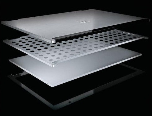

Kui HP esmakordselt lauale panime, kõlas mitme mehe suust: "Vau!" Nii väljast, kui seest täitsa kena arvuti, kuigi natuke ehk liiga macbooki copy-paste.
HP reklaamis alates 6930p mudelist, et neil on kriimustuskindel korpus. Tuleb tõdeda, et 6930p siiski päris kriimustuskindel ei ole, aga konkurentidega võrreldes kriimustub tõesti tunduvalt vähem. Nii näevadki 2-3 aastat vanad Elitebookid välja kui äsja tehasest väljunud. Kuna 8460p kaane materjal tundub olevat sama, mis vanematel mudelitel, siis on lootust, et kasutatud on sama tugevat metalli. Ka HP palmrest (see, mille pealekirjutades käed toetuvad) on metallist - selle eest saab HP 2 plussi lisaks. Esiteks ei kulu palmrest läikima nagu Dellil ja Lenovol ning teiseks juhib metall soojust ning arvuti on vaiksem ja jahedam. Mõnusalt pehmeks on tehtud kaane avamise nupp ning erinevalt konkurentidest on kaane kinnitused metallist. Plastikust kinnitused võivad aastate jookul katki minna ning olla seeläbi ka ekraani purunemise põhjuseks. HP on uusimale mudelile lisanud ekraani ümber kummiriba. See vähendab põrutusi ekraanile ning tolmu kogunemist klaviatuuri vahele, kui arvuti ekraan on kinni. Sama riba on olemas ka Dellil, kuid HP oma on natuke parem.
Touchpad üllatab samuti meeldivalt, see on tehtud tunduvalt suurem kui keskmisel sülearvutil ja seda on väga mugav kasutada.
HP on ainus testis osaleja, kellel on olemas USB3, powered eSata, ID-kaardi lugeja ja displayport. Hetkel pole ehk USB3 väga levinud, aga 2-3 aasta pärast on arvatavasti raske leida USB2 seadet, kuid äriklassi arvutitel kipub viimasel ajal eluiga 4-5 aastani tõusma.

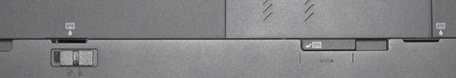

Sarnaselt Dellile on uuel HP-l olemas vedeliku äravooluavad. Need on kindlasti abiks, kui keegi juhtub joogi arvutile ümber ajama. Oma kogemuste põhjal võib öelda, et pea igal nädalal soovib meie juures keegi oma uppunud arvutit päästa. Tihtilugu peab klienti kurvastama, sest kõige kallimasi arvutis - emaplaat tuleb ringi vahetada, kuna vedeliku kahjustust on pea võimatu parandada.
Negatiivse poole pealt tuleb tõdeda, et arvuti on võrreldes eelmise mudeliga 8440p raskemaks läinud. Kaalu tõus on 144g. Seejuures jääb meile selgusetuks, mille arvelt tõus on tulnud, sest konstruktsioon on umbes sama tugev kui eelmiselgi variandil. Meie müüdavatel 8460p-tel on olnud BIOS-is vaikesätetena "FAN always on", loodetavasti muudab HP selle tulevikus ära mõne updatega. Hetkel tähendab see seda, et kui voolu juhe on järel, undab HP ventilaator pidevalt üritades süsteemi temperatuuri madalal hoida. Õnneks on võimalik seda välja lülitada, aga tuleb tunnistada, et BIOS ei ole just koht, kus tavakasutaja oma aega veeta oskaks.

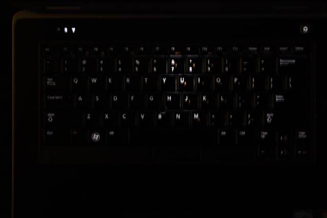

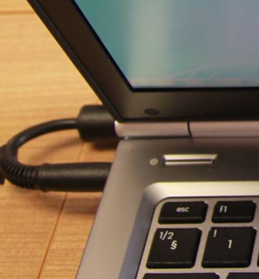

Kui eelnevad HP mudelid nägid pimedas välja nagu jõulupuud - vilkuvaid sini-oranze tulukesi täis, siis antud mudelil on tulukesed tehtud nõelapea suurused. Nii peab lausa pea laua peale panema, et kontrollida, kas HDD tuluke ikka vilgub või on arvuti kokku jooksnud. Häiris ka see, et voolupistik on toodud tagant vasakusse äärde, kus see pidevalt ette jääb
Lisaks tekitab küsimusi klaviatuuri valgustuse lamp. Selleks tuleb vajutada pildi heleduse sensorile (mis Dellil üldse puudub), mille peale hüppab lamp kõrvalt välja. Meie testis jäi see lamp korduvalt põlema ja vajas mitmeid kordi klõpsimist. Õnneks või kahjuks pole HP ülalt valgustav lamp nagunii suurem asi, seega ei ole kaotus suur, kui see katki peaks minema.
Kukalt pani kratsima, kui palju endapoolset tarkvara on HP suutnud kaasa panna - uskumatud 92GB. Selle sees tagavara partitsioon, juhuks kui arvuti katki läheb, driverid ja HP enda soft ekraani heleduse muutmiseks, turva tarkvara jms. Vähe sellest, et mida rohkem installeeritud tarkvara seda aeglasem arvuti ning lühem aku iga, näiteks 128GB SSD on täitsa hea kõvaketta valik sellesse arvutisse, aga kui ostu hetkel jääb Windowsist vabaks 36GB on midagi ikka väga valesti.
Erinevalt Dellist ja Lenovost on jäänud HP truuks ATI-AMD videokaardile. Kahjuks tuleb tõdeda, et asjatult - 3D markis saab arvuti 10%nõrgema tulemuse ning ka aku peab vähem vastu. Erinevalt konkurentidest, kes kasutavad nVidia-Inteli videokaarte, millest esimene on aktiivne mängudes ja teine kontori rakendustes, kasutab ATI enda voolusäästu tehnoloogiat, mis kahjuks pole nii efektiivne, kui Inteli videokaardi oma.
HP suureks miinuseks on veel hind. Kohalikest hulgiladudest saab odavaima mudeli koos windows 7-ga kätte 1225 euro eest Delliga võrreldes on see lausa 235€ võrra kallim. Siinkohal anname huvilistele lootust, et Laptopid.ee kaudu võib lähiajal selle sama arvuti kätte saada alla 1000€.

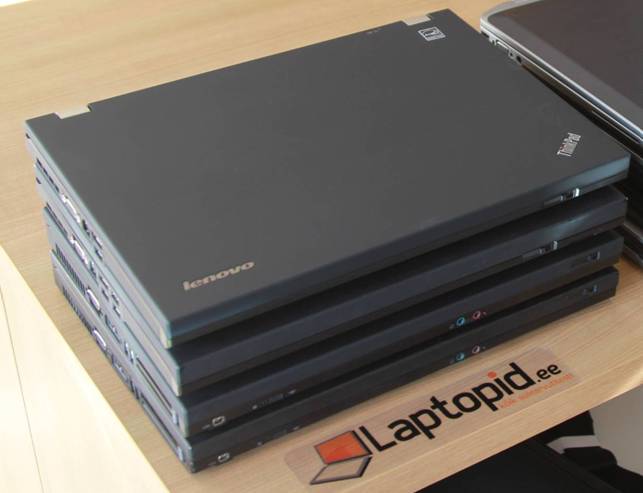

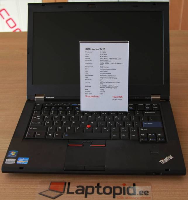

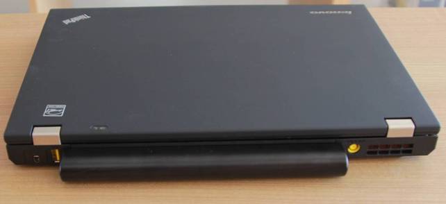

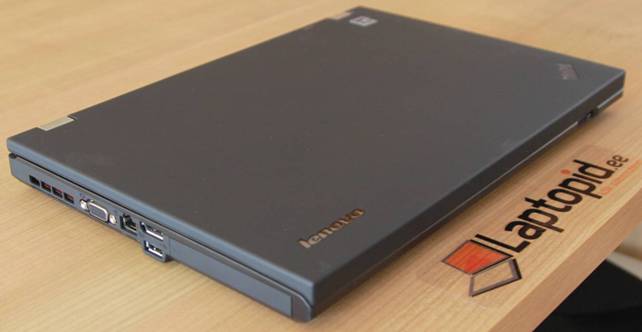

Lenovot karbist välja võttes ei teki meil mingeid emotsioone, kuna arvuti on välimuselt täpselt samasugune nagu eelnev T410, mis oli suhteliselt sarnane T400-ga, mis omakorda oli äravahetamiseni sarnaneT61-ga, mis välimuselt meenutab IBM T21, mis on üle 10 aasta vana Thinkpadide esiisa. Mõne jaoks on IBM-i välimus kole, mõne jaoks väga kole. Eriti harva kohtab naisterahvaid, kellele IBM vastu ei hakkaks. Samas tuleb tunnistada, et IBM on teinud väga häid arvuteid ning Lenovo lihtsalt häid arvuteid. Seetõttu on mustal kandilisel korpusel arvatavasti kõige tulihingelisem austajaskond, kes arvatavasti lõpetaks Lenovo ostmise, kui see peaks kunagi hõbedaseks või ümarate nurkadega arvutiks muutuma. Olen ka ise seda meelt, et äriklassi sülearvuti peaks olema eelkõige tagasihoidlik ja IBM on mulle välimuselt alati meeldinud.
Lenovo on jäänud truuks super heale kummiga kaetud korpusele, mis püsib kindlalt käes ja millelt saab väikesed kriimud näpuga maha nühkida. Aastaid näinud Lenovo korpusega saab imesid teha ja välimust uueks muuta nt avio-bensiini abil.

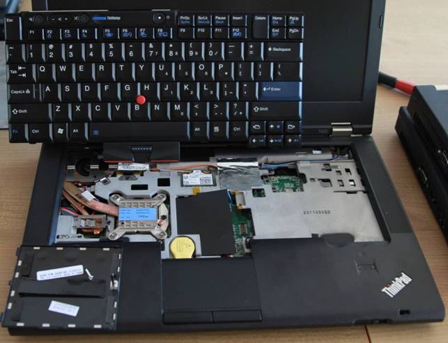

Lisaks välimusele pole eelmise mudeliga võrreldes erilist vahet märgata ka sisemuse poolel. Erinevus paistab vaid selles, et ekraan on 0.1"võrra väiksem. See tundub uus standard olevat. Klaviatuur on samuti vana hea Lenovo oma. Võib arvata, et see kulub sama kiirelt läikima kui T410-l. Sama võib karta arvuti nurkade kohta. Õnneks on kulumist märgata ainult lähemalt uurides.
Arvutit kätte võttes tabab meid meeldiv üllatus. Arvuti kaal tundub konkurentidega võrreldes juba käes väiksem. Meie meelded ei peta meid -1888g vs 2170g on 200g vahe (ilma akuta).
Vahe on nii suur, et otsustame jätta arvutile külge välja ulatuva 9 cellise aku, kuna isegi sellega on arvuti kergem, kui testis osalevad 6 celliste akudega HP ning Dell.

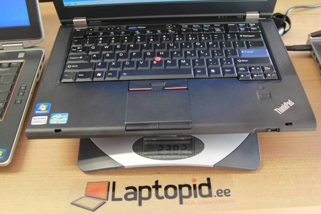

Tänu suurele akule saavutame aku testis meeletu tulemuse 12h ja seda täiesti uue akuga (akud vajavad 4-5x tühjaks-täis tsüklit, et täismahtuvust saavutada).
Teine meeldiv üllatus tabab meid müratesti läbi viies. Lenovo arvuti on vaiksem kui konkurentidel ja mis kõige üllatavam - ka jahedam! See kõik näitab üht - hästi kokkusobivad komponendid ning radikate-ventilaatorite hea paigutus. Ka siin peitub arvatavasti üks põhjus,miks Lenovo on disaini jätnud muutmata - milleks muuta asja, mis toimib?
Olgugi, et kõikidel tootjatel on olemas kõvakettatarkvaraline põrutuse kaitse (selleks on gürosensor, mis kallutust tundes tõstab kõvaketta pead üles - nagu grammofoonil nõela), tuleb tõdeda, et lõviosa juhtumeid, kus arvuti maha kukub, on need pead juba nagunii üleval, sest kes see ikka kõnnib töötava arvutiga ringi. Põrutuse osas mängib hoopis rolli palju odavam ja lihtsam nipp, milleks on kummi kasutamine. Kui Dellil on kõvaketas lihtsalt kruvidega jäiga raami külge kinnitatud ja iga väiksem põrutus käib kõvakettast läbi ning HP on kummi kasutanud vaid vähesel määral, siis Lenovol puudub jäik ühendus arvuti kestaga ning kõvaketas on asetatud kummi tihendite vahele. See väljendub kenasti ka kõvaketta vigade statistikas. Teostame Laptopid.ee-s katkistelt kõvaketastelt andmete taastust ja tuleb tõdeda, et Lenovo sülearvutite kõvakettaid näeme siin harva. See muidugi ei tähenda seda,et Lenovo sülearvuti omanik võiks unustada backupi tegemise.
Viimane märkimist vääriv eelis teiste arvutite ees oli see, et meie sülearvutite salongis leidis Lenovo kõige rohkem wifi levialasid. Samas ei pruugi see veel pelgalt Lenovo suurt tugevust näidata, sest lisaks antennidele mõjutab tulemust ka wifi-kaart. Neid võib igal tootjal olla 4-5 erinevat. Aga ka Lenovol leidsime terve rea vigu, mis võib ostjaid eemale peletada, et omale HP-d või Delli soetada. Välimusest on juba räägitud. Nüüd saame teada, mille arvelt on tulnud kaalu kokkuhoid. Antud juhul on tugevalt kannatanud ekraani konstruktsioon, mis on võrdluses teiste testis osalenud arvutitega kõige nõrgem (ma ei pea silmas ainult 2011 aasta mudeleid,vaid kõiki 4 põlvkonda!). Samas on see meile, remontijatele, kasulik, sest füüsiliselt katki läinud ekraan ei käi garantii alla ning 100-200€ on hea teenistus. Esindus oskab sama asja eest 400-500€ küsida. Igatahes sellist testi nagu kunagi IBM müügimehed tegid, et astusid maas olevale sülearvutile peale ja ekraan terveks jäi, enam teha ei saa.
Naised ei ole suht kindlalt Lenovo sihtrühm. Lisaks muutumatule kandilisele välimusele on Lenovo juures vaja kasutada ka mehejõudu. Wifi füüsiline nupp käib nii raskelt, et olen täiesti kindel, et igasugused geel- ning kunstküüned murduvad seda lülitades lihtsalt pooleks.
Lenovo pole siiani ära õppinud ID-kaardi lugejatstandardvarustusse lisama. Selle saab õnneks hiljem lisada, kuid sel juhul küsitakse lisaks ca 100€.
T420 on arvuti, millele ei saa ühegi nipiga USB3 külgepookida. Õnneks on arvutile lisatud powered e-Sata, kuhu saab välisedkõvakettad külge ühendada ja kasvõi 300MB/s andmeedastuskiirust nautida.

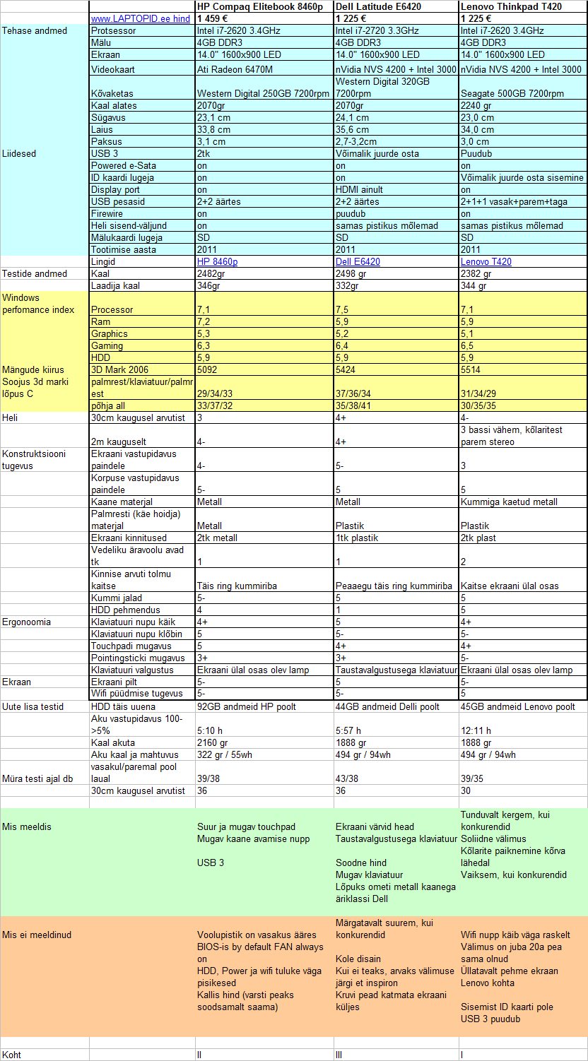

Testitabelist ja sellest, kuidas me testisime.
Testi tabeli leiad siit LINK
Tabelisse panime tootja poolt antud andmed ning meie kolme hinnangu 5 palli süsteemis (1-min, 5-max).

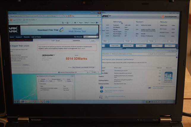

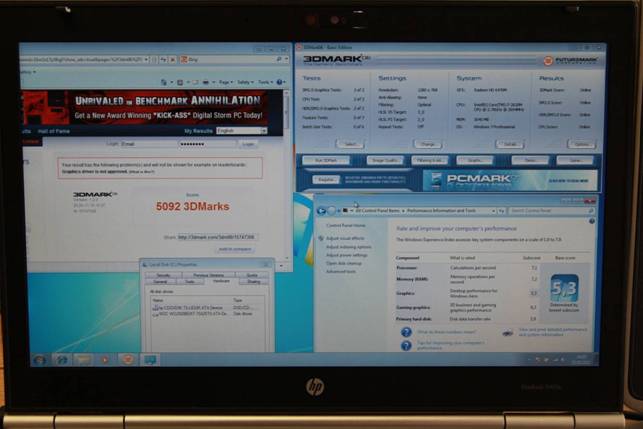

Windows Perfomance index näitab windows 7 sisse ehitatud testitulemusi - protsessor, mälu, graafika, mängud ja kõvaketas. See ei ole just kõige täpsem test, aga ülevaate annab, eriti võrdlustes vanemate mudelitega.

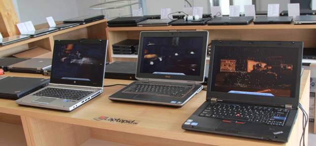

Mängude kiirus. 3D Mark 2006 on videokaartide testimiseks mõeldud programm. Tipp-mängurite sülearvutid saavutavad selles üle 20 000 punkti, olles 17" ja 5kg+kaaluvad. Põhjaliku tabeli 3d marki testi tulemustest leiab siit http://www.notebookcheck.net/Mobile-Graphics-Cards-Benchmark-List.844.0.html
Soojus 3d marki testilõpus. Arvuti soojust mõõtsimenatukene enne testi lõppu, kõik sülearvutid olid enne testi käivitamist lauapeal käinud vähemalt 1 tunni. Tulemusi mõõtsime klaviatuuri keskelt ning vasakult-paremaltpoolt palmresti ja samadest asukohtadest põhja alt.

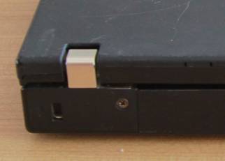

Kaane materjal on kõikidel arvutitel metall, Lenovol on sina pelae lisaks veel kummikiht pandud. Samuti on metallraam koos sõrestikuga kõikide äriklassi tootjate sülearvutiteljuba ammu sees olnud, isegi siis, kui peale on plastik pandud ning esmapilgul tundub plastmassist arvuti olevat.
Palmresti materjali tähtsus kerkib esile aja jooksul, nimelt plastmass kulub siledamaks ja hakkab läikima, metall üldjuhul oma välimust ei muuda.
Ekraani kinnitustest on abi sülearvuti transportimisel. Auto kõrvalistmel vedeledes hakkavad odavamad sülearvutid plärisema, ise samal ajal ennast koledaks kulutades. Samuti on korraliku kinnitust mugav lahti teha ja sulgeda.
Vedeliku äravooluavad tulevad kasuks siis, kui keegi midagi laptopile peale ajab ja siin kehtib reegel, mida rohkem avasid, seda parem.

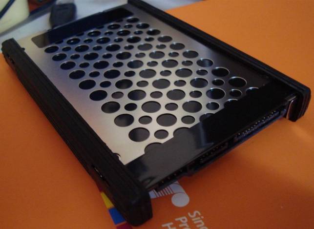

HDD pehmendus on füüsiline kõvaketast ümbritsev pehmendus, mis võib arvuti põrutuse korral andmed päästa.

TESTI VÕITJA
Meie testi võitjaks osutus seekord Lenovo T420. Teise koha sai HP 8460p ja kolmandaga peab leppima Dell E6420.
Lenovo teenis esikoha väikese kaalu, hea aku, vähese müra ja soliidse välimuse eest. Dell jäi viimaseks kuna kaal on suur, välimus paljude arvates kole ja mõõdud suured. HP-l jäi esikohast puudu soodsam hind ja kergem kaal.
Samas tuleb tunnistada, et kui testi alguses olime kindlad, et Dell põrub haledalt ja esikoha pärast jäävad võitlema HP ning Lenovo, ilmnes testi käigus mitmeid Delli jaoks positiivseid aspekte ning valiku tegemine oli väga raske ja pikke vaidlusi tekitav. Tegelikult on kõik 3 testis osalenud mudelit väga head arvutid.
Samas ei usu, et igipõlised Delli pooldajad nüüd Lenovot ostma hakkaks, aga ehk on mõnel kahevahel oleval, uut äriklassi mudelit soetaval isikul selle testi abil valiku tegemine lihtsam.

See E6420 on jah päris kole ja paistab odav välja (nagu mingi ~15a vana HP Omnibook XE3) + kaas on sõrmejäljemagnet!
Suur saladus: Kas E6420l on Firewire või mitte?
E6410 jääb veel pikaks ajaks siis .

Kiiruse osas küll, muus eriti vahet ei leia...vaata tabelist mis vahed leidsime, all saad sheetide kaupa ka valida Lenovod ainult

Re: 12 äriklassi sülearvutit testis (I osa) |
wirx kirjutas: |
Kas lenovo USB3 Expresscard'e ei söö? Õnneks on neil kitsas expresscardi pesa ikka jäetud. Samas Lenovo kipub kliente ahistama, vidinate ühildamatusega (Biose keelud)
T420s on T420'st veel kergem/õhem ja võrreldes T410s'iga on nad loobunud idiootsest 1.8" kettast, mis jääb oma aeglusega kõvasti häirima, ja säilitanud 2.5" ketta. Küllaga on kettapesa õhem, millest tulenevalt võib veel 1tb ketastest und näha.
T420s sisaldab endas ka USB3'e (ei sa üldse aru miks see ei võinud ka T420'l olla).
Samas puudub T420s'l puuteekraani võimalus, aga T410s omanikuna ütlen, et see puutetundlik ekraan on 300$ mahavisatud raha. (Jah, 300$ maksin rohkem, et saada puutetundlikku ekraani. Ma vist olin raha peale väga tige. Selle asemel pidanuks SSD võtma)
T420 ja T420s erinevus seisnebki selles, et T420s omab USB3'e, on õhem, kergem. Miinustena on tal õhem ketas, mistõttu valik limiteeritud ja lühem akukestvus. Puudub ka BatterySlice ehk kõhualla käiv lahmaater lisaaku, mis venitab T420 akukestvuse 24h peale.
Et Umbe Hea oleks võrdlus T420 ja T420s'i vahel. Kumba soovitada tuttavatele? Dell läks lolliks oma disainiga ja HP on noh... Haa Peee.

osadel läpparitel on kõvakettad kole kahtlased 80GB 5400rpm ja 160GB 5400rpm ja siis arvuti hind on utoopia
esimese ja teise läpparil üleval piltidel on juba ainult kuvari resolatsiooni ja protsessory vahe mis on esimesest versioonist paremad aga samas ülejäänud on vähemate näitajatega ja hinda tuleb 500 euri juurde mis on suht absurd
pealegi tundub et need väiksed kettad ei pea kaua vastu
windows juba kogub ennast suht palju ja muid teemasi ka peale selle ju vaja installida et tööd teha

08.06.2011 15:14:42
Ahaa, seal on ka üks viga, 409€ on koos 500GB kettaga hind, 349€ on 80GB hdd-ga.
80gb ei lähe katki mitte sellepärast, et väike on, vaid et 3a+ vanad üldjuhul
