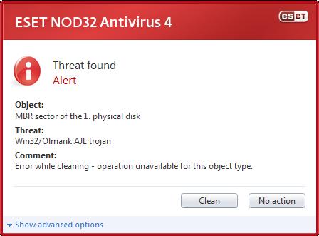

ei usu, et m2lu saba on andnud... proovin t2na veel seda asja lahendada, kui viiruse nimi selgub annan ka teada thumbs_up.gif
edit: nod32 leidis kohe miskit sellist kui ketta taha panin

Kaspersky valmis siis proovi ka seda ( http://www.gmer.net/ ), äkki on veel midagi kuhugi jäänud.
Siis sellega ( http://www.malwarebytes.org/ ), et kindel olla.
Kaspesky TDSSKiller - see on selline igaks juhuks siia lõppu.
http://support.kaspersky.com/viruses/solutions?qid=208280684

http://webtoolsandtips.com/remove-trojan/how-to-remove-win32olmarik-uninstall-olmarik-trojan-free/

Kaspersky sai valmis miskit kustutas ja miskit parandas, proovisin seda http://www.gmer.net/, tirisin alla, renamesin exe mingix muux jamax ja kui t66le panna siis esimene kord, kui panin scannima viskas exploreri kinni, miskit muud nuppu peale pikemat pausi ei m6junud kui ainult power off, tegin restardi ja panin uuesti t66le siis ei saand scannimagi panna kui mingi ajap2rast viskas masina v2lja...
Okei, j2tan selle viimasex siis, proovin hetkele seda http://www.malwarebytes.org/ scannib hetkel...
EDIT: jah see http://www.gmer.net/ olev programm keeldub win xp all t66tamast korralikult ja ajab masina lollix, on see programmi viga v6i v6ib veel m6ni viirus masinas olla?
EDIT2: rohkem mingid programmid miskit ei leia, ex l2hen koju ja proovin kuidas asi toimib thumbs_up.gif
