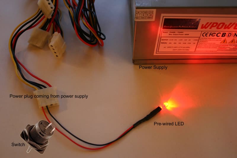

Kui tahad väga odavalt läbi ajada, siis: http://www.carbonite.co.za/f3/make-your-own-12v-led-molex-connector-5309/

Nüüd juhtus midagi imelikku.Ma toppisin siis 12v ledi moleksisse ja nagu näha oli led ei töötanud korralikult.Led töötas väga vaevaliselt ja nõrgalt.Natuke ledi liigutamist kui led läks aruvuti vastu käis särakas ja lõi aruvti kinni? MIs juhtus? Kuidas saan siis lede paigaldada kui arvuti kinni lööb? Keegi saaks valgustada mind?

Otsin veel küsimusele vastust,et kuidas välitda lühist ledide paigaldamisel? Miks mul tuli lühis kui Led läks arvuti vastu?Kuidas kuidas ja veelkord kuidas?

Esiteks võta arvuti vooluvõrgust välja, kui toitejuhtmetega möllad.
Teiseks LED'e ära ühenda otse molex'isse, vaid tinuta led'idele juhtmed taha ja kasuta heatshrink värki, et kõik isolatsioonita kohad oleks varjatud. (iga juhe tuleb eraldi isoleerida)
Alles peale seda võid mõelda ledide ühendamisele. Ise soovitan mõnelt vanalt fan'ilt emane molex maha lõigata ja ledidele külge panna. (nii on neid vajadusel lihtsam eemaldada)
! Alati veendu, et ei oleks isolatsioonita juhtmeid, vastasel juhul tekib lühis, kui isolatsioonita koht korpuse metalli puudutab.

Soovitan leida mõni vana vent, millelt on võimalik emane molex maha lõigata icon_razz1.gif
Seejärel ühendad ledi juhtmed emase molexi juhtmetega, isoleerid ühendused ja valmis.
