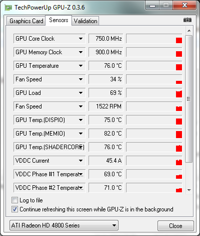

Eip :
Spoiler
Kommentaarid: 92 loe/lisa |
Kasutajad arvavad: |
0 :: |
0 :: |
82 |
tagasi üles |
mikk36
liitunud: 21.02.2004
28.11.2009 00:55:26
Eriti kitsas on see Nvidia nende anduritega...
Spoiler
Kommentaarid: 85 loe/lisa |

tomorrow, ja kui kõrge on vastvalt gpu usage? |
GPU usage kui sellise mõõtmist ei toetata minu raual
Kaudne viide ehk oleks GPU temperatuurid.Kui koormus oleks peal, siis oleksid temperatuurid tõusnud aga need jäid samaks  |
GPU-Z ei näita sul GPU loadi seega? |
Eip :
Spoiler
Kasuta ikka tänapäevast GPU-Zi
Kommentaarid: 155 loe/lisa |

Sa ikka hiilgad kasulike "soovitustega" :
Need numbrid on kogu aeg nullis sõltumata kas vaatan videot või jooksutan mõnd mängu.Seega sensorid ei oska G80 tuvastada korralikult

tomorrow, kuna eelmises postis kasutasid õuldskuul GPU-Zi siis JAH MA ARVASIN,ET SA EI TULE ISE SELLE PEALE,ET KASUTADA UUEMAT!!! Naljamees.
