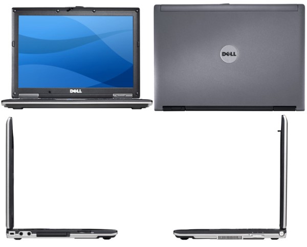

Disain, kvaliteet
Disaini poolest näeb D430 välja nagu üks tavaline äriklassi laptop. Ei midagi erilist, lihtne ja soliidne. Kvaliteedilt on D430 üks tugevamaid laptope mida ma kunagi käes olen hoidnud. Absoluutselt ei mingit läbipaindumist kuskil. Plastikut katsudes on kohe aru saada, et tegu pole mingi odava otsa Aceriga. Oma kerguse tõttu võib teda vabalt ühest nurgast üles tõsta. Ei ole mingit plasti naginat ning tunnet et läpakas pudeneb kohe kätte ära. Ka ekraan on väga hästi kaitstud, kui sõrmedega väljaspoolt muljuda ei muutu pilt üldse. LCD kaas on väga tugev, ja ka siin pole mingit paindumist. Sama kehtib ka klaviatuuri kohta, kuskilt sisse poole ei vaju. Kõva nagu kivi. Üks ultraportable peabki olema tugev, kuna need laptopid saavad palju rohkem vatti ja kaasasvedamist kui suuremad läpakad. Minujaoks ideaalne laptop - nii kerge et võib teda ühe käega kaasas tassida, kuskile liikudes viskan tagaistmele ja ma ei pea muretsema, et temaga midagi juhtuda võiks.
Eelnevalt olen kasutanud MacBooki ja üks odavama klassi HP NC6125. isegi MacBook jääb Delli kvaliteedile alla, HP'st ma ei hakka rääkimagi.

Portide valik on Dellil vägahea. Tunduvalt parem kui seda oli MacBookil. Vasakul külljel asub üks SD kaardi pesa (hetkel on täidetud 4GB mälukaardiga Vista ReadyBoosti jaoks) ning PC Card'i pesa, mille all on ID kaardi lugeja. Selle võib pidada minu lemmikuks, kasutan nüüd tunduvalt rohkem ID kaarti, kuna ei ole mingit juhtmega asja koguaeg küljes lopendamas, lihtsalt lükkad kaardi sisse ja kõik toimib. Vasakul küljel asuvad veel ka kõrvaklappide väljund ja mikrofoni sisend.
Paremal pool on protsessori jahutuse ava, power nupp ning wifi nupp. Täelepanu pööraksin just wifi nupule, sellest saab väljalülitada wifi, bluetoothi ja broadband kaardi, nii eraldi kui ka kõik korraga, vastavalt sellele kuidas endal on konfigureeritud. Väga mugav asi on ka Wifi Cather. Nimelt wifi nuppu enda poole tõmmates, avab see arvutis akna kus on läheduses olevad wifi AP'd.
Power nupu asukoht võib tunduda natuke ebapraktiline, kuna näiteks kotis kandes võib kogemata arvuti käima lülitada. Õnneks on Dell selle peale juba mõtlenud, ning programmeeris BIOS'i nii ümber, et laptop kinnise kaanega käima ei lähe.
Taga on LAN + modemi pesa, välise monitori või projektori ühendamiseks VGA port, 3 USB 2.0 pesa (üks on toitega, kuhu saab panna näiteks välise DVD/CD kirjutaja) ning Firewire ja laadija ots. All asub ka veel docking statoni jaoks port. Jah, puudu on tal DVD draiv, kuid siiani pole mul seda vaja läinud, ning ilmselt ei lähe kah. Ostsin juurde Delli DVD/CD kirjutaja, kui vaja lükkan lihtsalt külge.
Aku on sellel läpakal huvitavas kohas, nimelt ees. Üha rohkem paigutatakse väikeste läpakate akusid just ette, mitte taha. Kasutamises olulist vahet pole, võibolla pigem säästab akut kuna arvutite tagaosad kipuvad alati kuumemaks minema. Samuti hoiab ta paremini tasakaalu ja ei kuku sülest pikali. Kui tellida suurem 9 cell aku, siis ulatub väike osas sellest eestpoolt välja, mis moodustab nagu randmetoe. Tundub hea lahendus ning säilitab läpaka enamvähem normaalse välimuse suurema akuga. Minul on 6 cell ja 42Whr aku. Vastu on ta siiani üsna mõistlikult pidanud. Wifi + bluetooth sees ning netis surfates saab üle 3 tunni ikka kätte. 9 cell akuga peaks see aeg jäämamidagi 6-7h kanti. Mis mulle veel selle läpaka juures väga meeldib on kiired laadimisajad. Nullist laadides oli aku poole tunniga 50% täis. Kahjuks magasin maha selle hetke kui ta 100% täis sai, kuid üle 2 tunni see kindlasti ei olnud.

sõnum 10.06.2008 00:16:23 vasta tsitaadiga
R A T kirjutas:
Minu jaoks oleks miinus see, et usbid ainult taga asuvad.
Lisaks võiks olla Thinkpadidele omane Thinklight ka küljes, väga maitsev asi.
3,5g on küll hea lisa!
Kuidas on LCD refresh ratega? Kas on 60 või 50hz?
ps. Miks sul on kettatestid tehtud üks vistas ja teine xps? Kas on erinevate masinate taga tehtud?
Refreshi kohta jään hetkel vastuse võlgu, praegu väline monitor küljes, ja ma pole päris kindel kust ma seda vaadata saaks.
Kettatestidega on see, et Vistas on minu enda tehtud, XP oma oli jah teise masina peal ja kellegi teise poolt tehtud. Samas kui nüüd meenutada, siis tollel oli Core Solo prose kah, aga matiae palju see kõik mõjutab ketta lugemiskiirust.

heretic666
heretic666
liitunud: 13.02.2006
Autoriseeritud ID-kaardiga
sõnum 10.06.2008 00:34:11 vasta tsitaadiga
Screen refresh rate mutmise kohast saad ju näha, mis see max Hz on.
Kommentaarid: 73 loe/lisa Kasutajad arvavad:  :: 0 :: 0 :: 70

react
Kreisi kasutaja
react
liitunud: 02.10.2003
sõnum 10.06.2008 00:48:10 vasta tsitaadiga
60 hertzi.
