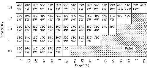

UPDATE otsad tõmbaksin aga selleks korraks kokku järgmise väga huvitava tabeliga, mis pärineb realworldtech.com CELL-artiklist, ja näitab kuidas volte lisades CELL-i SPE-de clockspeed (ja voolutarve) kasvavad:
Realworldi artiklis vist oli kirjas, et CELLi voolutarve jääb 50W-80W piiresse, ent kui taktsagedus üle 5GHz läheb siis kasutatakse juba uskumatud 180W Tundub, et CELL võib õige jahutusega päris hästi klokkuda icon_wink.gif
