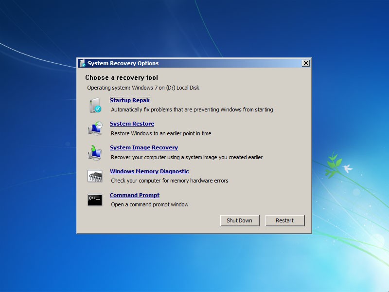

Kui oled kontrollid ära teinud või rohkem ei viitsi kontrollida, siis viimane variant süsteemi taastamiseks on Win 7 plaadi abil. See on süsteemist sõltumatu meetod, mida praktiliselt ei tohiks mõjutada ükski pahavara või registri viga. SFC peaks saama ka plaadi abiga teha.
Kui eeldada, et su taastepunktid pole ka ära "ussitanud" ( icon_biggrin.gif ), siis käivitad arvuti plaadilt, Install now aknas vajutad all olevale Repair your computer lingile. Kontrollitakse süsteemi, eeldatavasti vigu ei leita ja siis saad valida juba system restore. icon_smile.gif
