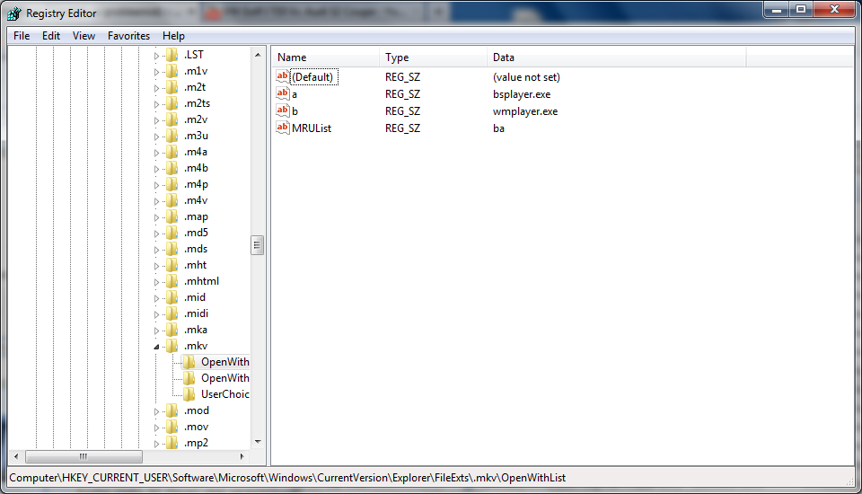

Mida teha juhul kui "Open with" paremkliki menüü ei taha täituda soovitud programmidega?
Topeltklikiga avatakse mkv laiendiga fail vaikimisi Windows Media Playeriga, "Open with" dialoogis on üks recommended programm vaid, selleks BS Player. Kui valida "Open with" dialoogist WMP, siis seda lisaks ei teki recommended'i alla.
Kuidas saaks BS Playeri otse paremklikimenüüst kättesaadavaks ?

mikk36 kirjutas:
Arvatavasti peab käised üles käärima ja registri kallale minema.
Salvesta ja impordi see:
[HKEY_CURRENT_USER\Software\Microsoft\Windows\CurrentVersion\Explorer\FileExts\.mkv\OpenWithList]
"a"="bsplayer.exe"
"b"="wmplayer.exe"
"MRUList"="ab"
Improviseerisin exe nime osas.Peaks vist bsplayer.exe olema.
MRUList kontrollib järjekorda.
tagasi üles

sõnum 20.08.2011 11:10:07 vasta tsitaadiga
tomorrow, selline pilt vaatas vastu:
Spoiler Spoiler Spoiler
